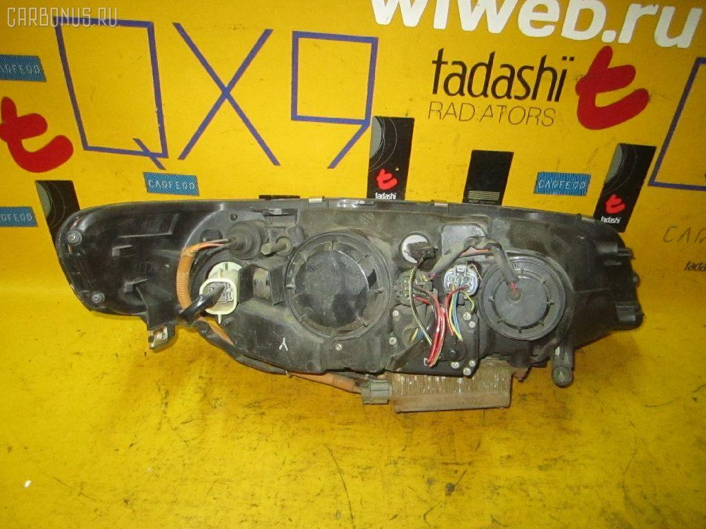

Без проводов крышка:
131008152621mg_1108.jpg [ 120.23 КБ | Просмотров: 18108 ]

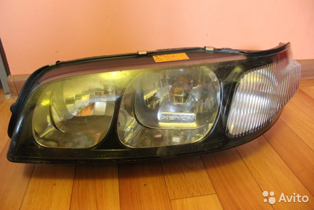

Ruslipeck писал(а):
Скажите, можно ли определить не залезая в фару (по номеру кузова например) - колхозный ксенон или штатный?
Если речь про Авенира, то можно. Смотри на отражатель. Если там есть такая "ступенька" с надписью XENON. И корректор стоять должен. Все остальное - колхоз.
1283917830.jpg [ 65.78 КБ | Просмотров: 18099 ]
:yes: про авенира - спасибо!!! Проверить надо завтра
