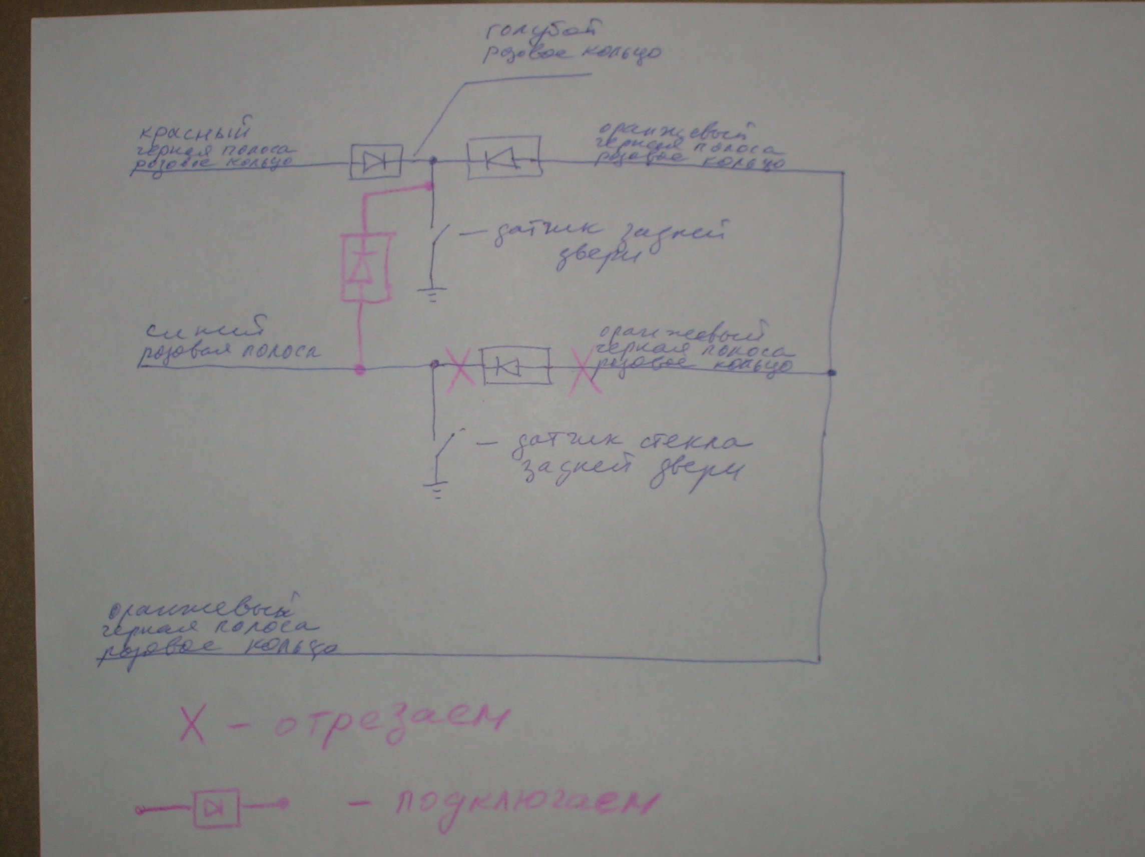

Кстати, вопрос:
открываю стекло на пятой двери, когда ключ в ON - начинает работать дворник... Так и должно быть? Типа чтоб не ездили с открытым стеклом или что-то не совпадает в проводке Авенира и Эксперта?

Ну вот, чтобы на Эксперте при установке Авенировской 5-й двери не срабатывал дворник при открытии стекла в положении ключа ON надо сделать то, что нарисовано во вложенном файле:
DSCN6659.JPG [ 812.04 КБ | Просмотров: 11979 ]
Что за "диодики" на схеме? - это диоды какие-то в цепь впаивать? Дверь авенировскую себе ставить буду, вот и вопрос возник согласования проводки. Подскажите, кто делал?

Насколько мне известно, там надо половину проводки в фишке перекинут и тогда все будет норм и работать как надо. Лично у меня выбор пока мелкий) Я себе купил пятую дверь за дешево почти в сборе. Там нету проводки и пары накладок сверху. Так что проводку придется со своей старой двери перекидывать. И что-то доподводить.
СообщениеДобавлено: 20.02.2012 15:47
lx отписался, что по схеме, выше которая, все делать, а там всего-то проводок переделать.
