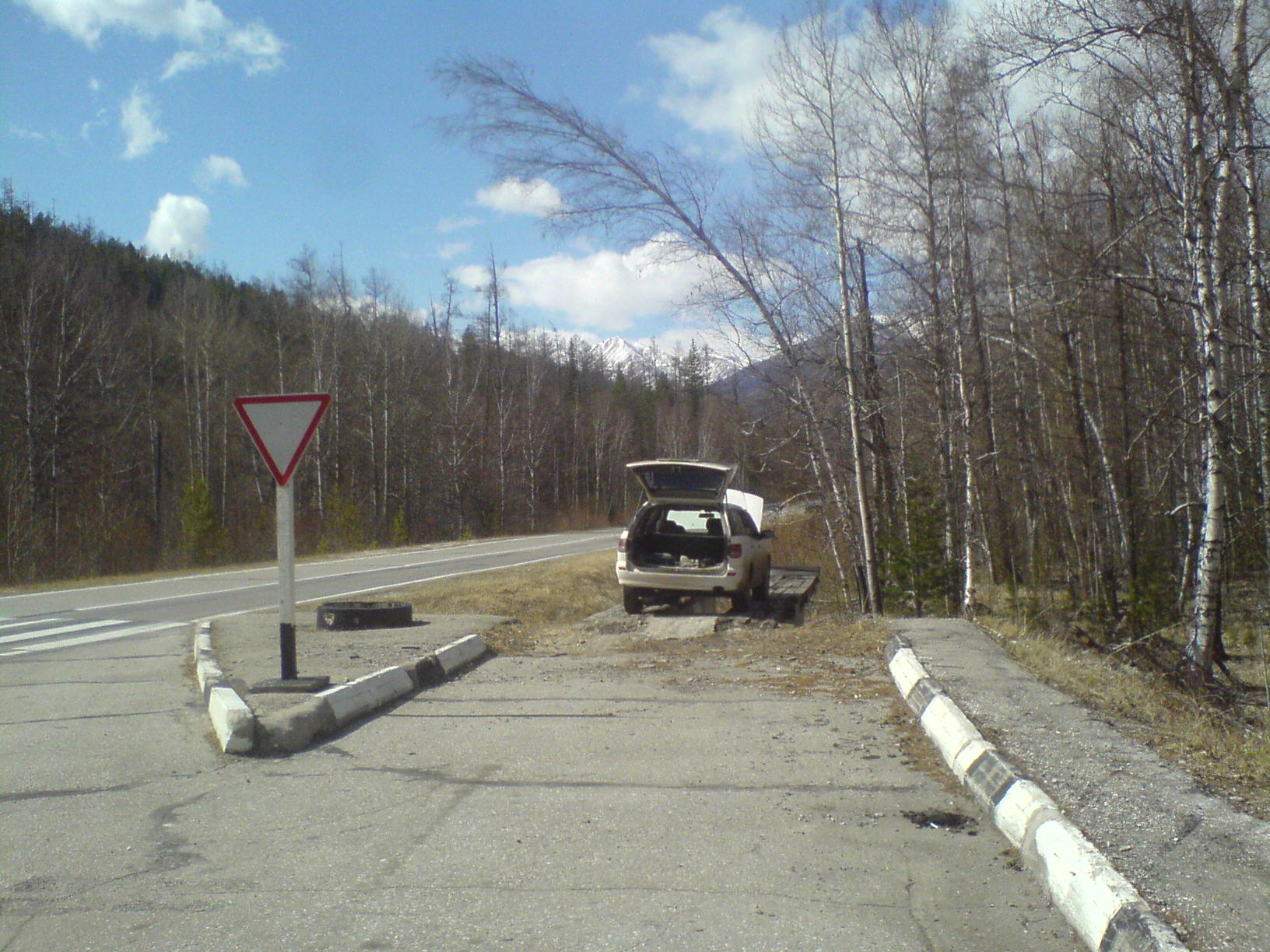

У меня на эксперте задняя дверь от авенира. Выхожу из положения 2-мя способами:
1. открываю только стекло багажной двери
2. открываю дверь с открытым стеклом багажной двери, так держат
