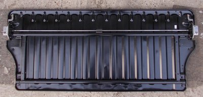

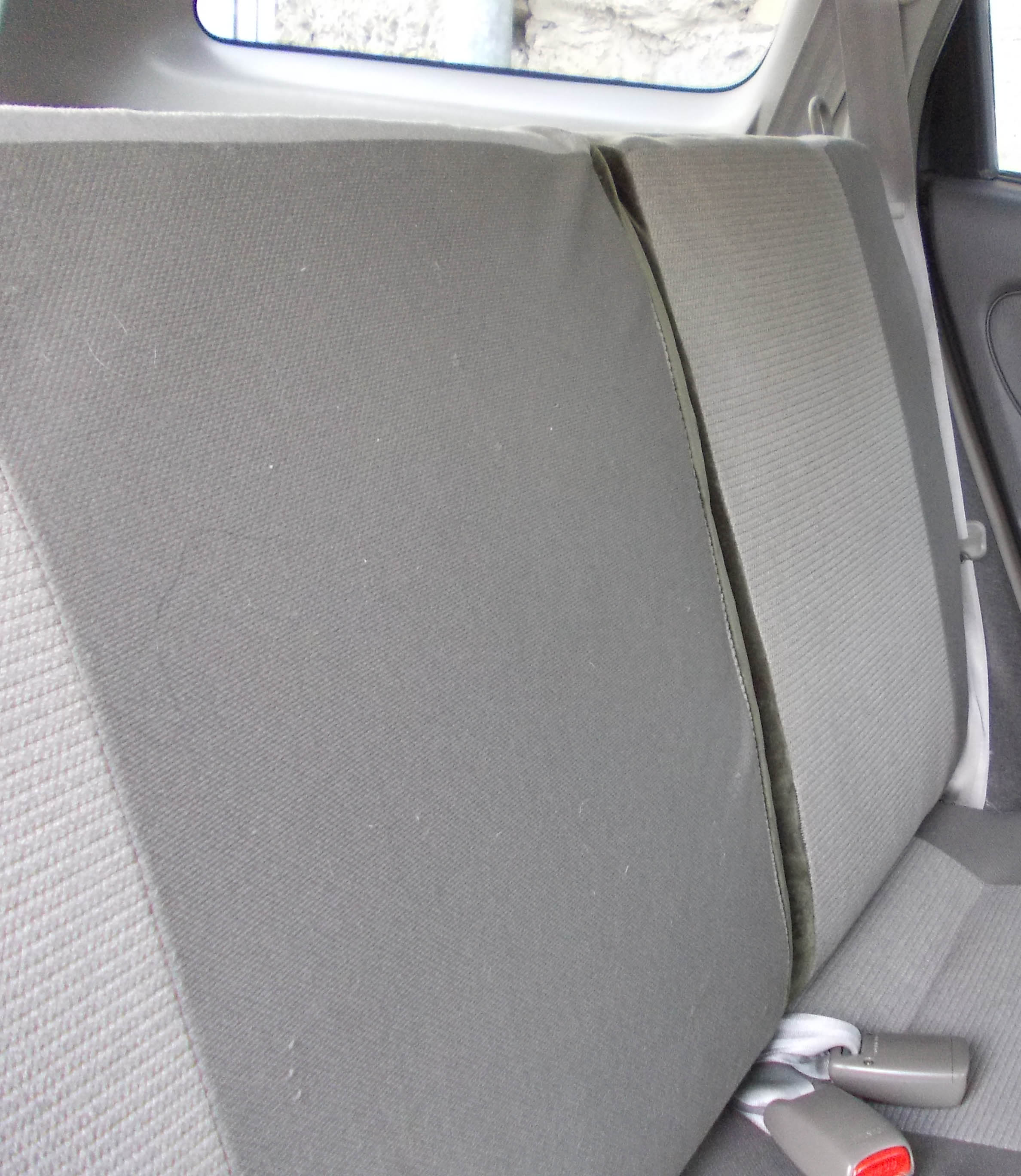

Не знаю, вдохновит ли кого-нибудь мой опус, но надеюсь, хотя бы поможет при принятии решений о переделке заднего пространства машины.

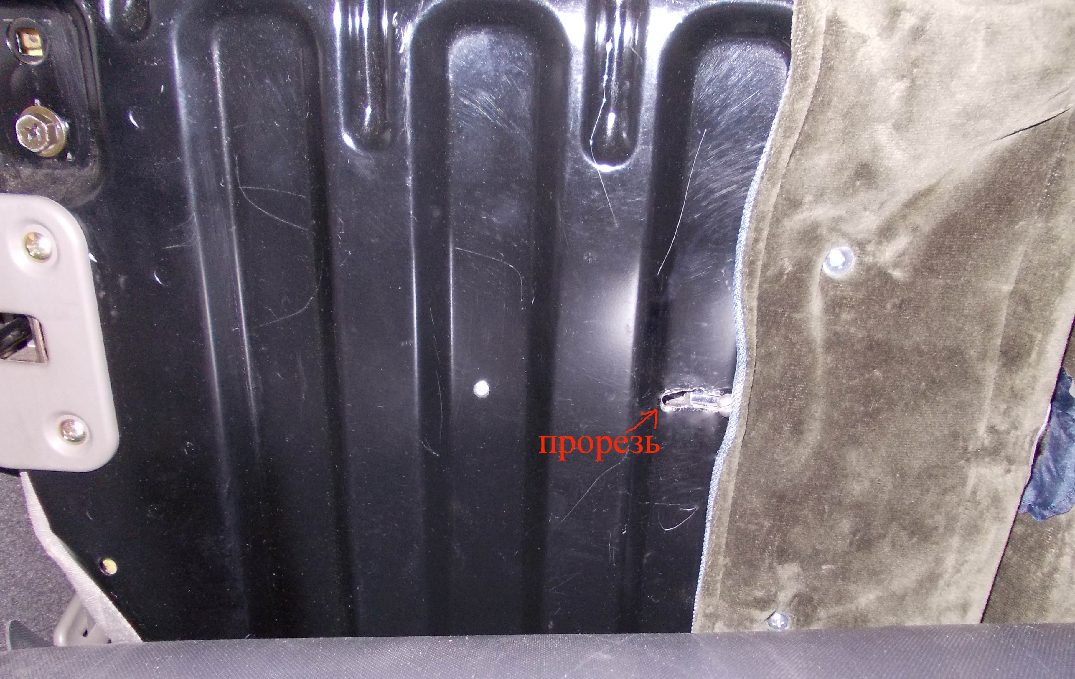

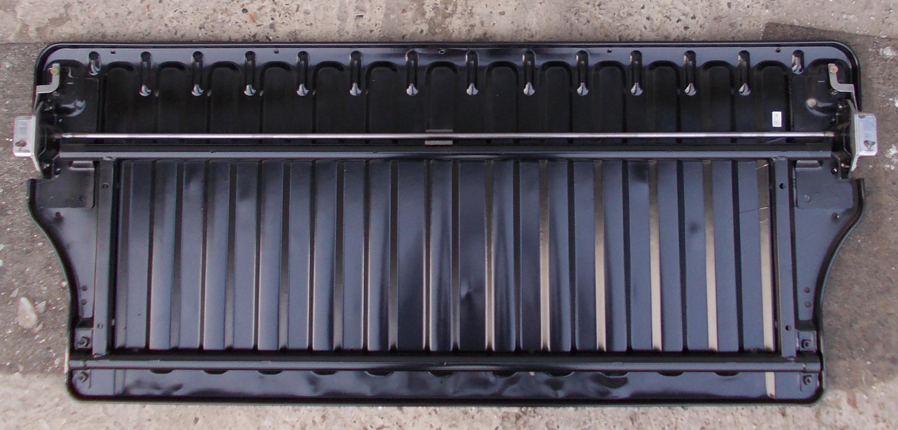

Мой Эксперт, меня, всем, в общем то устраивал, за исключением нескольких досадных вещей. Одна из них –«неразрезная» спинка заднего сиденья. Очень часто была необходимость бросить в машину что то длинное и при этом посадить пару-тройку пассажиров. Этой весной терпение лопнуло. Ставить авенировский диван –долго, хлопотно, дорого и неудобно (ну не люблю я трогать без крайней надобности кузовные части машины). Демонтировал раздражавшую спинку и разобрал её. Разбор –элементарен, наглухо ничего не присобачено, всё снимается и ставится назад. Голый металл открыл след.картину:

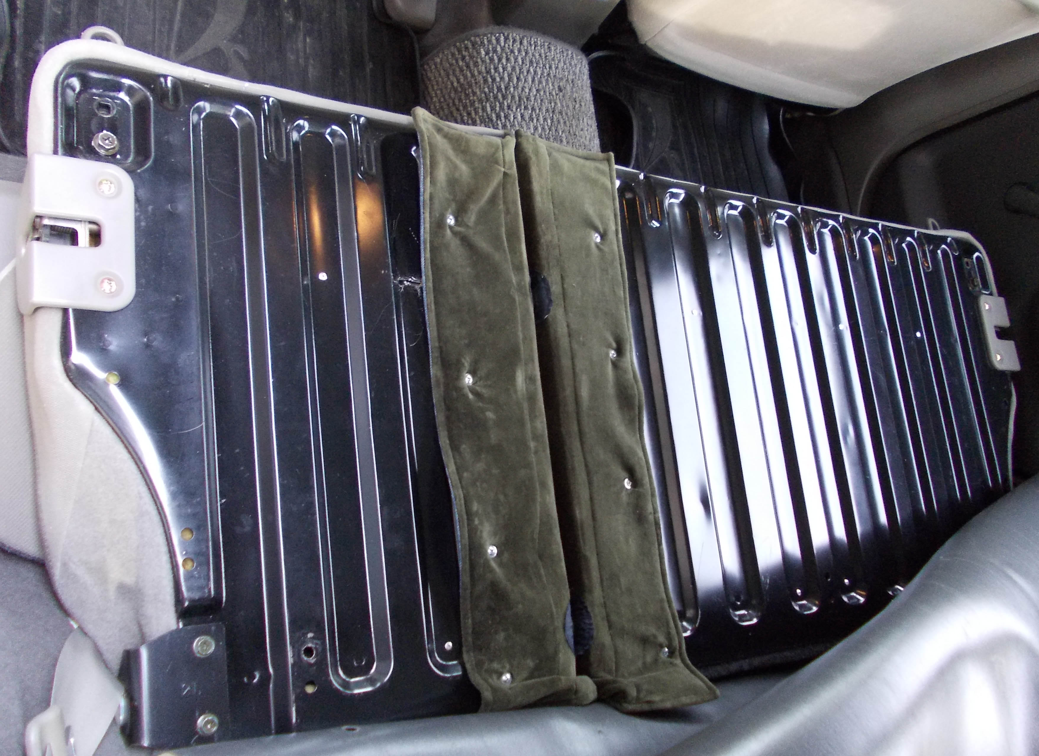

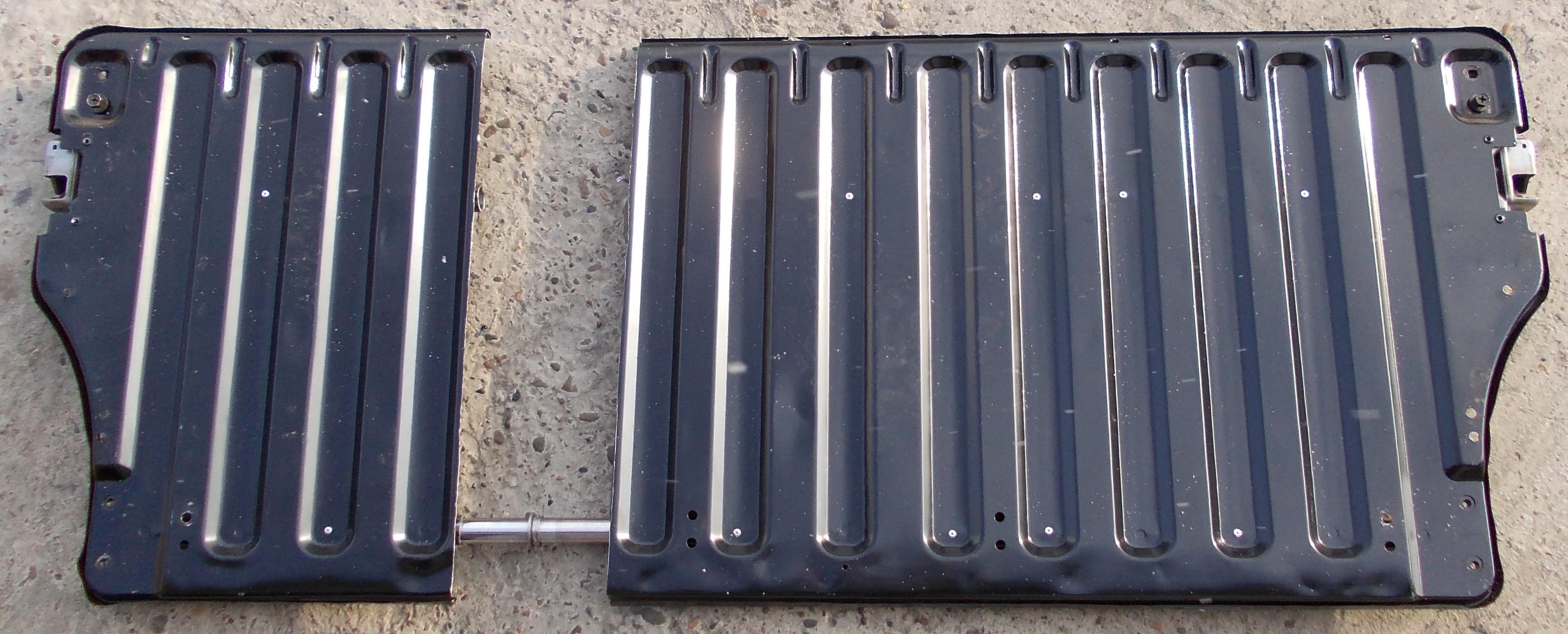

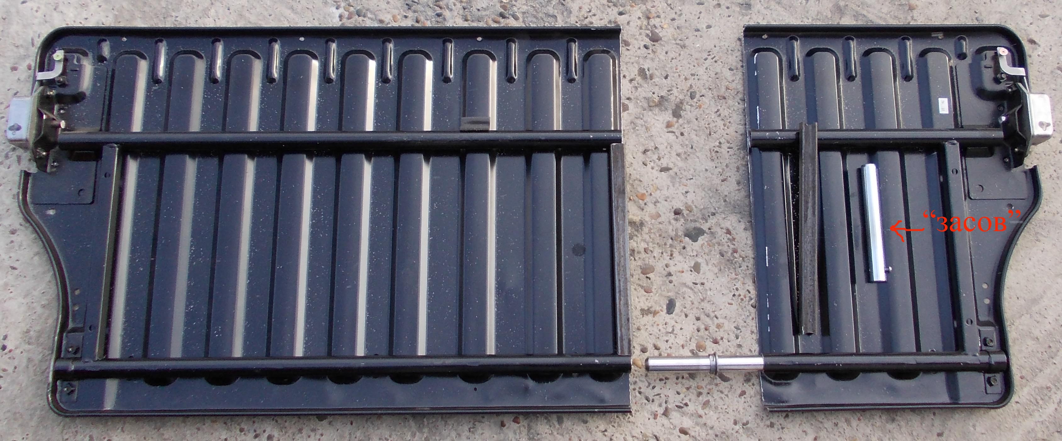

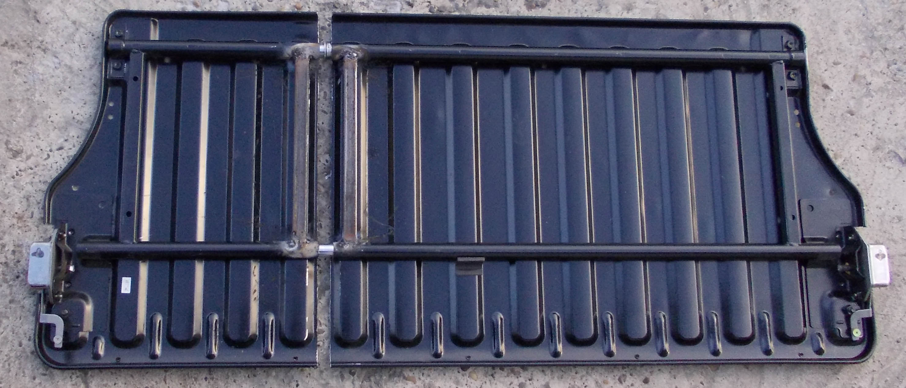

Спинку разрезал 1:2 с вырезом полосы шириной приблиз.20мм. «Силовую рамку» после разреза решил усилить, приварив вертикальные стойки квадратной трубы (20мм.), кроме того, верхнюю и нижнюю круглую трубу дополнительно прихватил к металлу спинки вытяжными клёпками (к сожалению, полуавтомата нет).

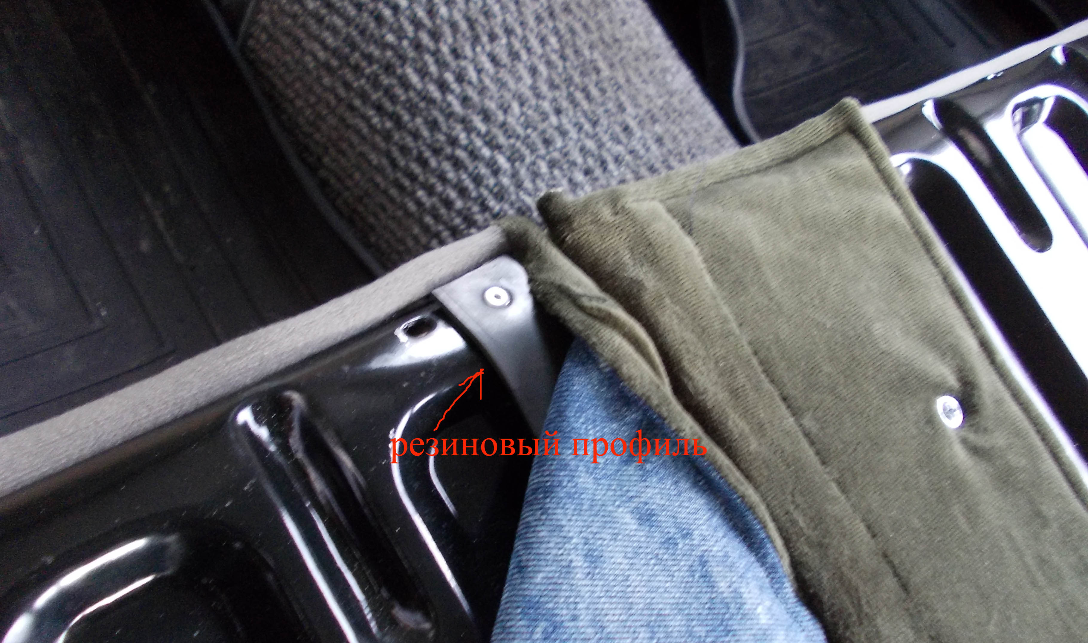

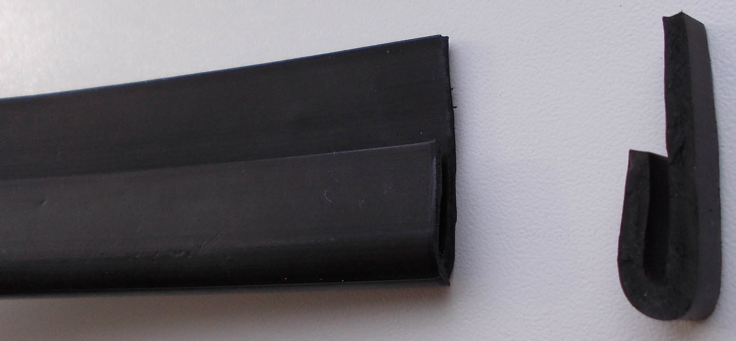

Чтобы полученная при резке кромка металла, впоследствии не тёрла ткань на неё надел резиновый профиль-уплотнитель, кот.также прихватил клёпками (Шоб не слетел и не елозил).
Для усиления жёсткости спинки в собранном состоянии, в верхнюю трубу (её внутр.диаметр 21мм) решил вставить засов-задвижку кот. изготовил опять же из штока стойки, но уже на 20мм (сосед пожертвовал убитую стойку Короллы). Чтобы эта «щеколда» лучше попадала в дырку –слегка «заточил» её. Для того, чтобы задвигать и выдвигать «обретённый засов» просверлил в нём дырку под болт (прошёл метчиком) и также проточил продольную прорезь в верхней трубе (под этот болт). Теперь обе половинки можно фиксировать и по верхней части разреза. Идея с «задвижкой» мне не очень по душе, но лучше ничего в голову не пришло. Оставлять без фиксации верхнюю часть, показалось неправильным.

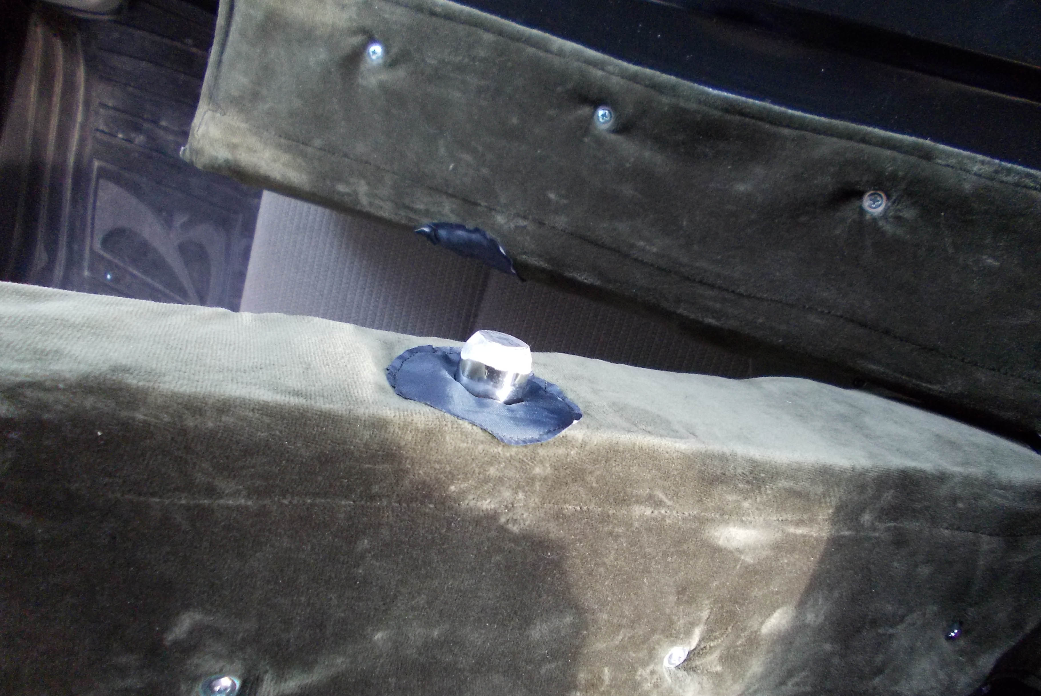

На конечном этапе, в виниловом покрытии, прорезал небольшую дырку, чтобы пальцем толкать болт вкрученный в засов.

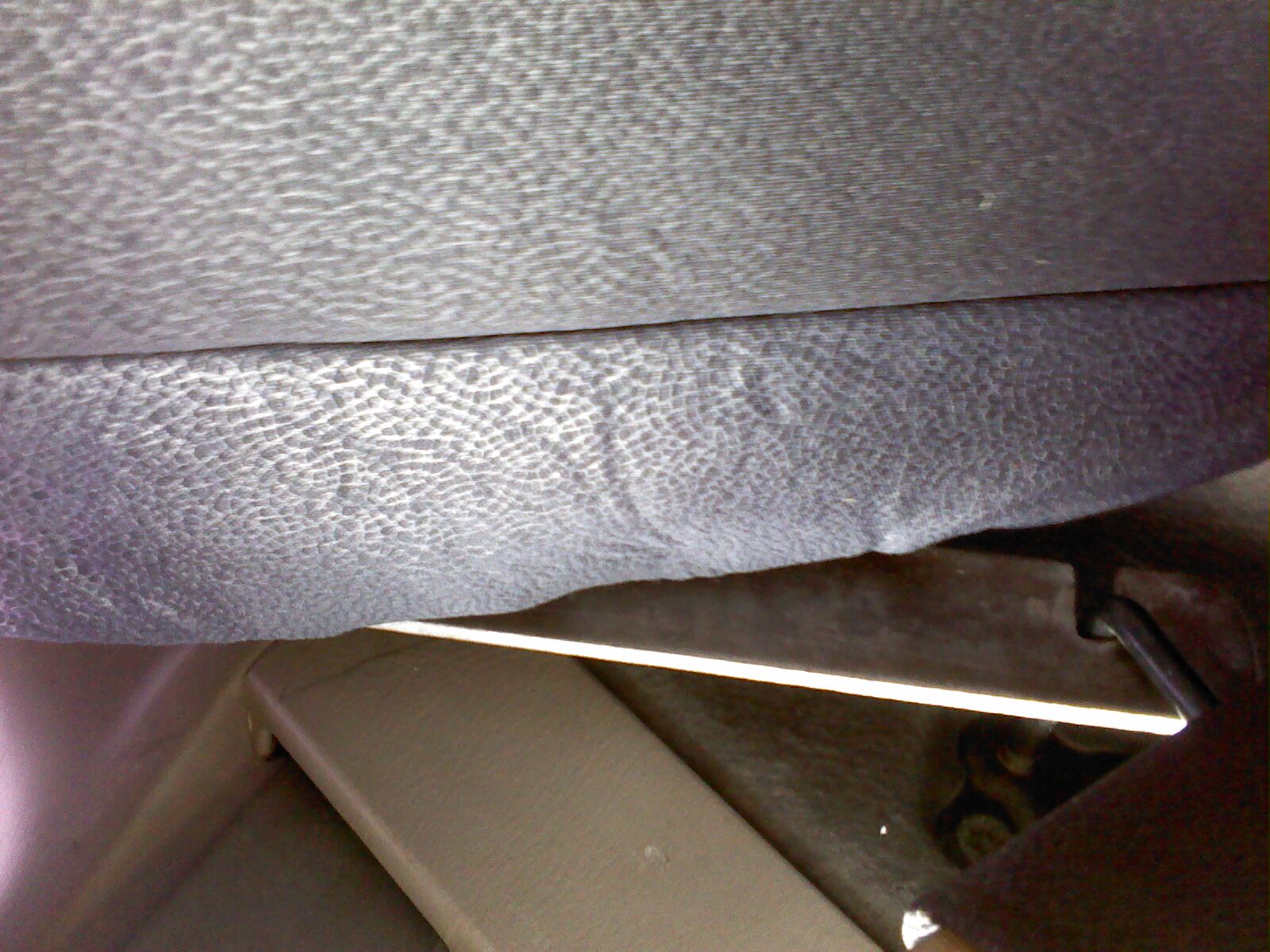

Поролон разрезал и уложил на каркас. От общения с швейной машинкой, меня избавила любимая жена, аккуратно разрезав «родную» обивку и пришив к ней армированный велюр с обшитыми дырками под две трубы. Велюр прихватил к металлу затупленными и укороченными (до 5-7мм) саморезами. Сверху лег винил, прижал его клипсами и разрезанной прижимной планкой.
kreslo7.jpg [ 792.13 КБ | Просмотров: 8629 ]
kreslo8.jpg [ 740.46 КБ | Просмотров: 8629 ]

Одним неудобством стало меньше. С удовольствием выслушаю предложения по улучшению конструкции. Коллективный разум –сила. :)

Хорошая работа.
Чисто технологически я бы делал чуть иначе, в смысле порядка выполнения работ. Усилители из квадратной трубы вваривал бы до разрезки сиденья.
В эксплуатации как эта конструкция? Удобно?

Хорошая работа.
Мне тоже всегда хотелось нечто подобное, но скорее в виде окна посередине спинки, чтобы лыжи/борды пропихивать между задними пассажирами. Надо подумать, подозреваю, что можно совместить оба метода. Т.е. по твоей технологии сделать раскладку двумя неравными частями, но у широкой части дополнительно организовать открывающееся окно...
Можно приварить и до резки, только немного проблемней будет "подлазить" электродом. В пользовании удобно, только надо поставить "воронку-уловитель" засова. Не сразу попадаешь в верхнюю "приёмную" трубу. Подыщу конус -разберу и приварю. Сделать окошко в широкой части -вполне осуществимо, но придётся много и долго целовать жену, ибо объём швейных работ возрастает многократно. :)
Seff Plafon писал(а):

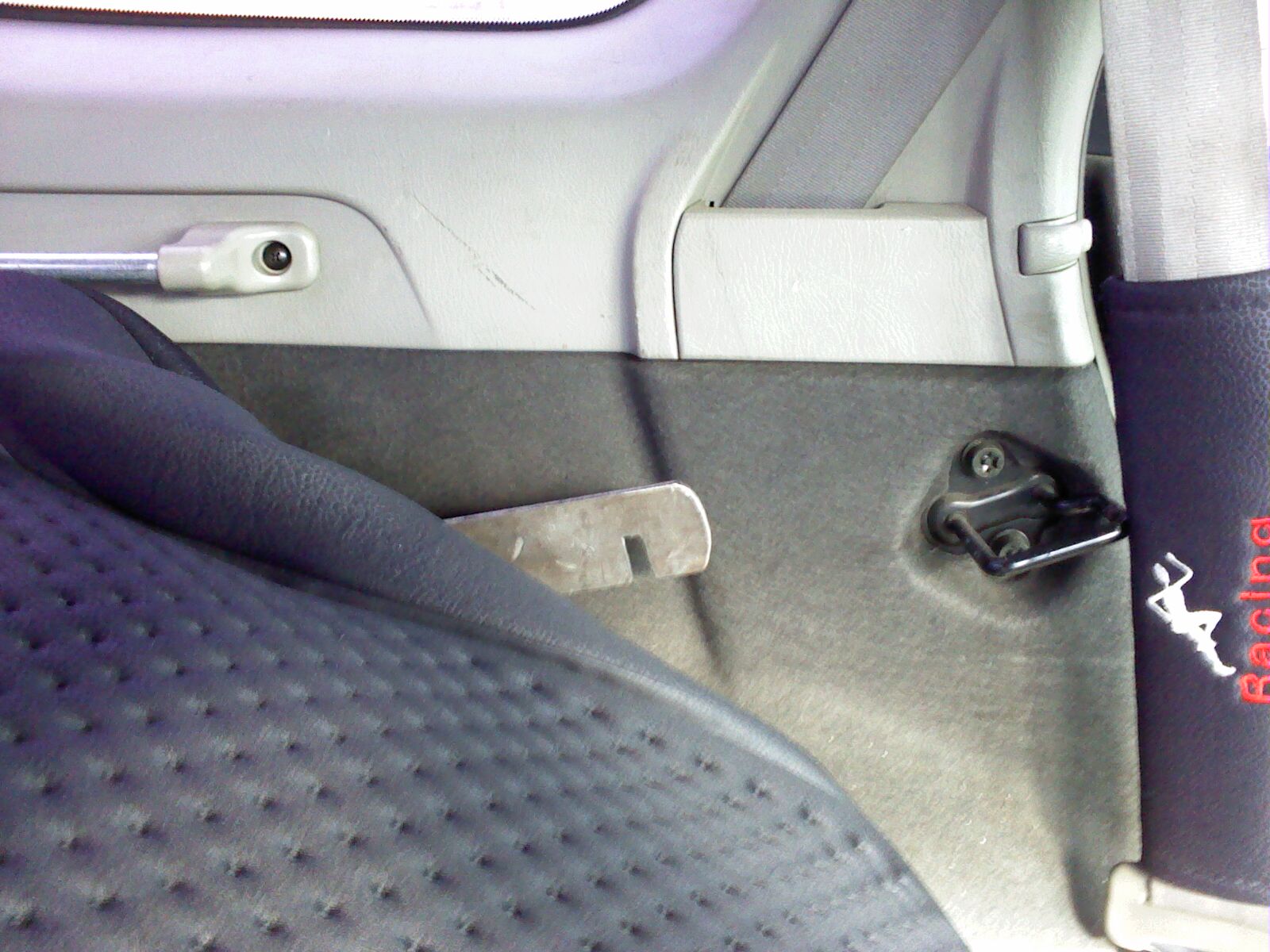

... Проще подобрать машину с такими потребительскими качествами для очередной покупки(смены). К тому же...читал как то в "За рулем" статью про универсалы. Не секрет,что кузов универсала сильнее всех подвержен торсионному кручению. И,автор статьи,настоятельно рекомендовал держать сиденья всегда поднятыми,кроме моментов когда нужно что то везти. А тут налицо ослабление этого момента. Для эксперта жесткость кузова еще важней,исходя из целевого назначения машины. Кстати,не знаком с системой замков на заднем сидении эксперта. Где они расположены?
Подобрать машину не получается, поскольку аналога просто нет. Ну не видно большого универсала с такой грузоподъёмностью и представительной внешностью. Да и тратить массу денег в связи со сменой машины, только потому что нет разрезной спинки -просто неразумно.
Что касается жёсткости -этот момент я обдумал, при первичном разборе. Если бы конструктор хотел использовать спинку как силовой элемент, то он очевидно прикрепил бы замки к верхней трубе (это намного бы увеличило жёсткость) и саму трубу прихватили бы к листовому металлу большим кол-вом сварных точек. Замки Эксперта ты можешь увидеть на моих фото, а приёмные скобы на кузове по вышеразмещённым фото Aggel. Да, и "ненесущая" спинка Авенира подтверждает что данный элемент не является силовым (кузова то одинаковы).
