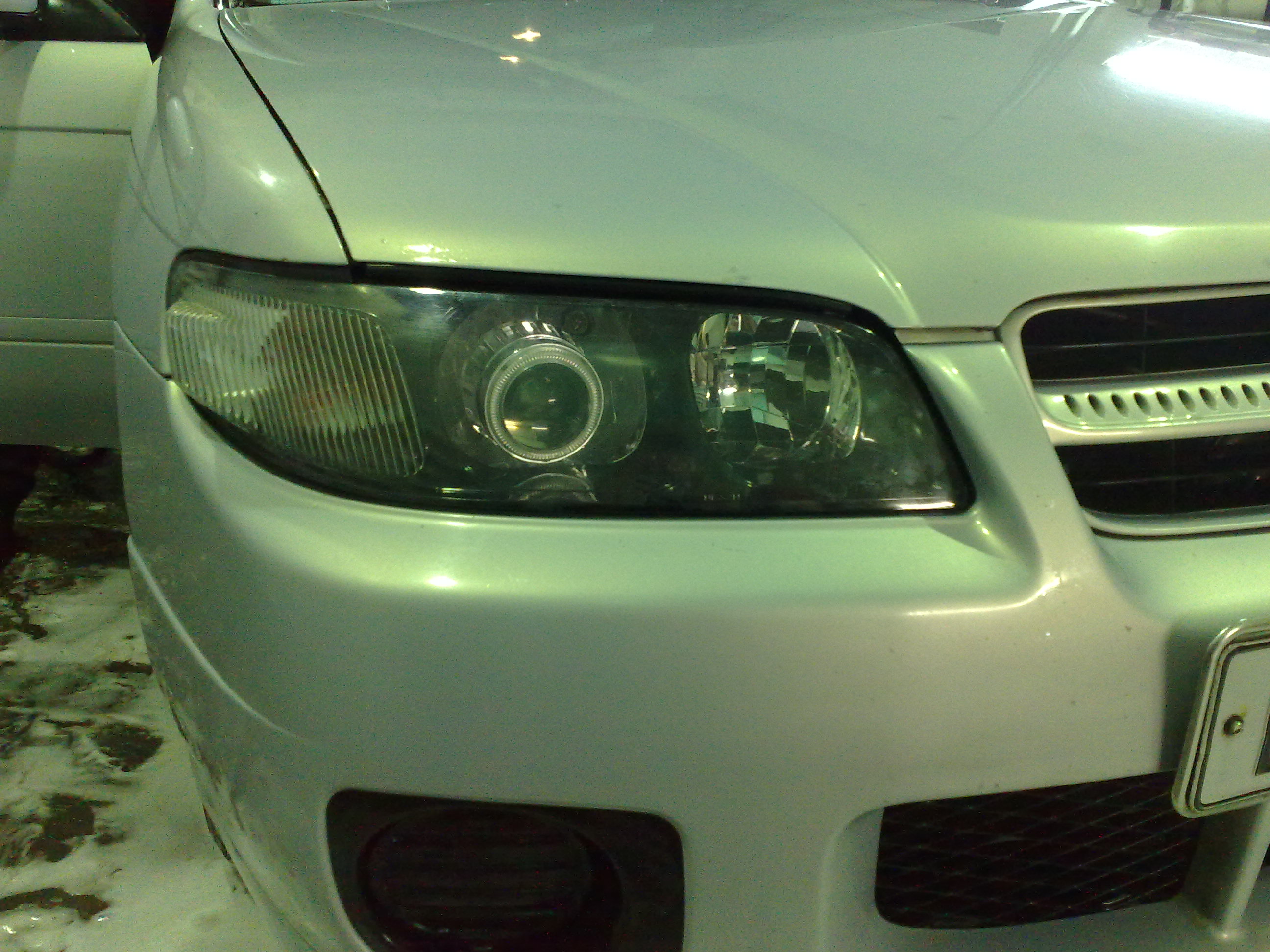

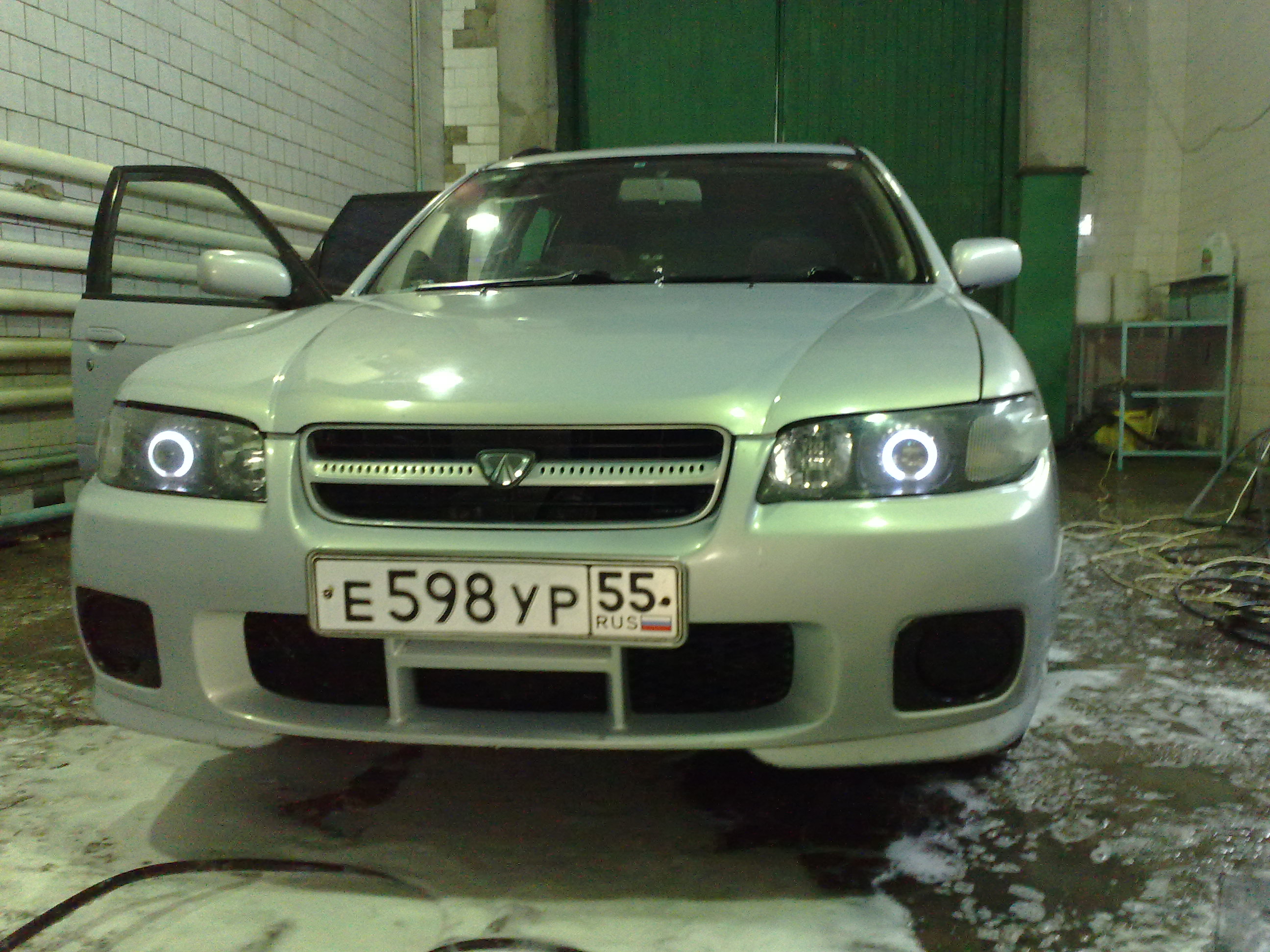

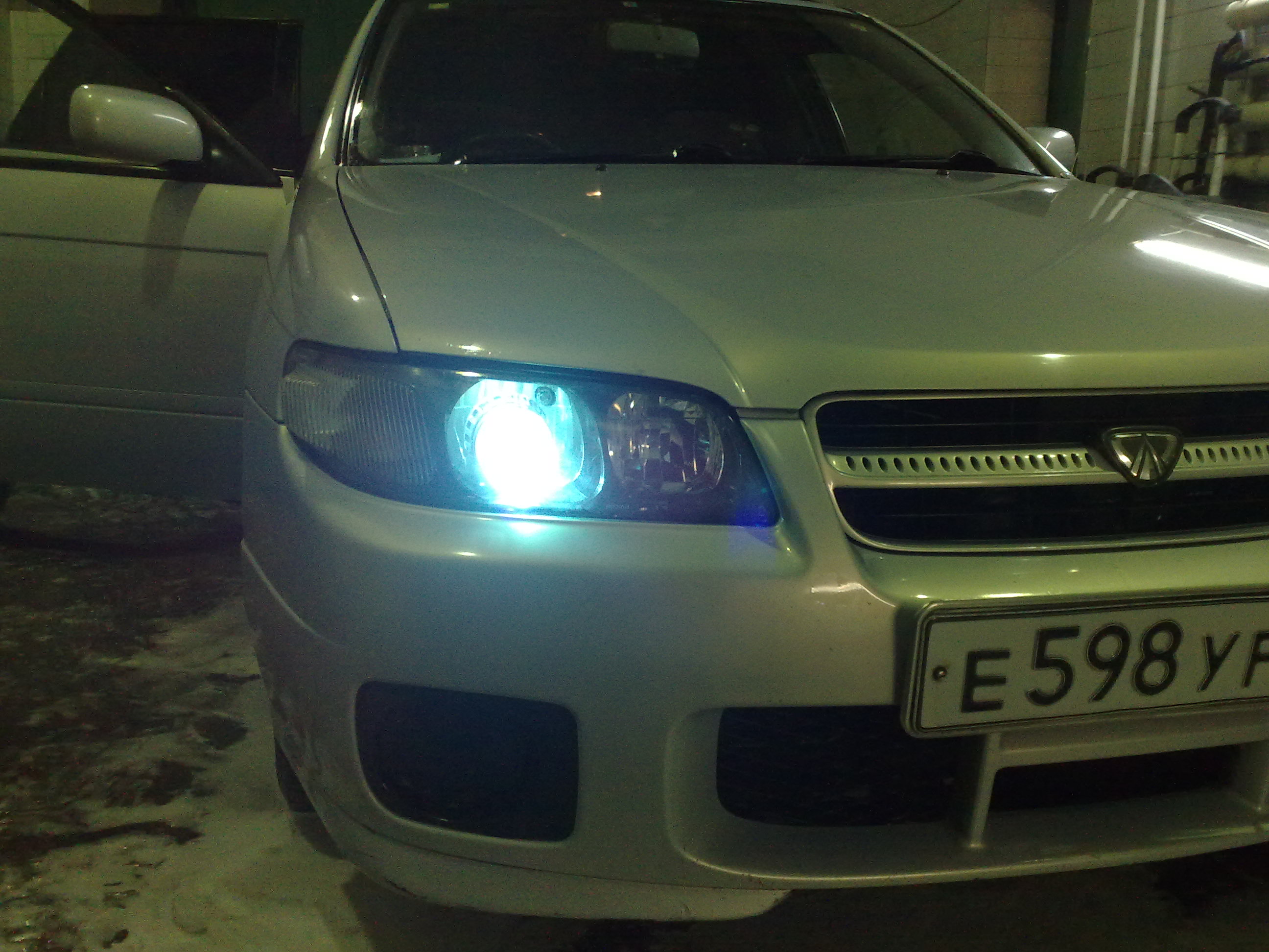

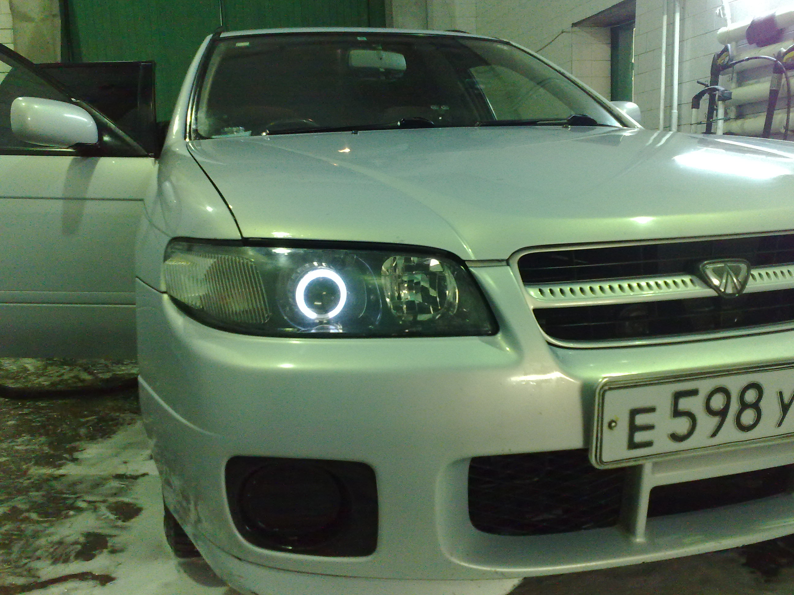

Ну вот, наконец линзы получены и инсталлированы. Правда, моя вина, фотографий самого процесса нет :( (нечем было сфотографировать). Могу сказать, что располовинить фару довольно легко, надо хорошо ее нагреть (я ее положил в картонную коробку и через сделанное отверстие - строительным феном подавал горячий воздух примерно 5-7 минут). Далее открутил металлическую подставку крепления лампочки к дефлектору, в дефлекторе рассверлил центральное отверстие (изначально отверстие было плоское как лампа Н1) диаметр отверстия получился ~12мм. В остальном сложностей никаких не было, закрывал фару также нагреванием. Общее время установки - 4 часа (с учетом того, что фары на нашей машине долго снимать)
Комментарий к файлу: Ближний свет
21112010173.jpg [ 675.56 КБ | Просмотров: 8656 ]
Комментарий к файлу: Вид спереди
21112010172.jpg [ 888.95 КБ | Просмотров: 8656 ]
Комментарий к файлу: Ангельские глазки
21112010171.jpg [ 864.16 КБ | Просмотров: 8656 ]
Комментарий к файлу: фара выключена
21112010170.jpg [ 806.62 КБ | Просмотров: 8656 ]
