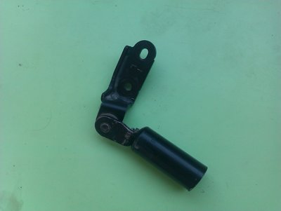

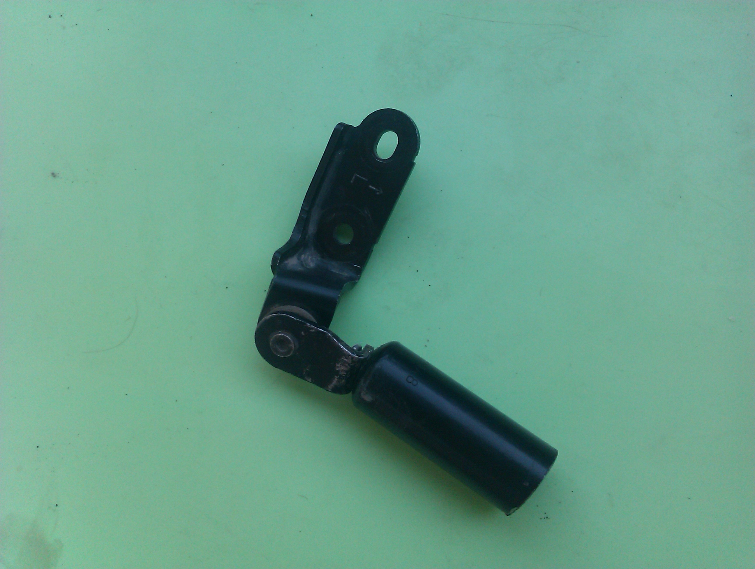

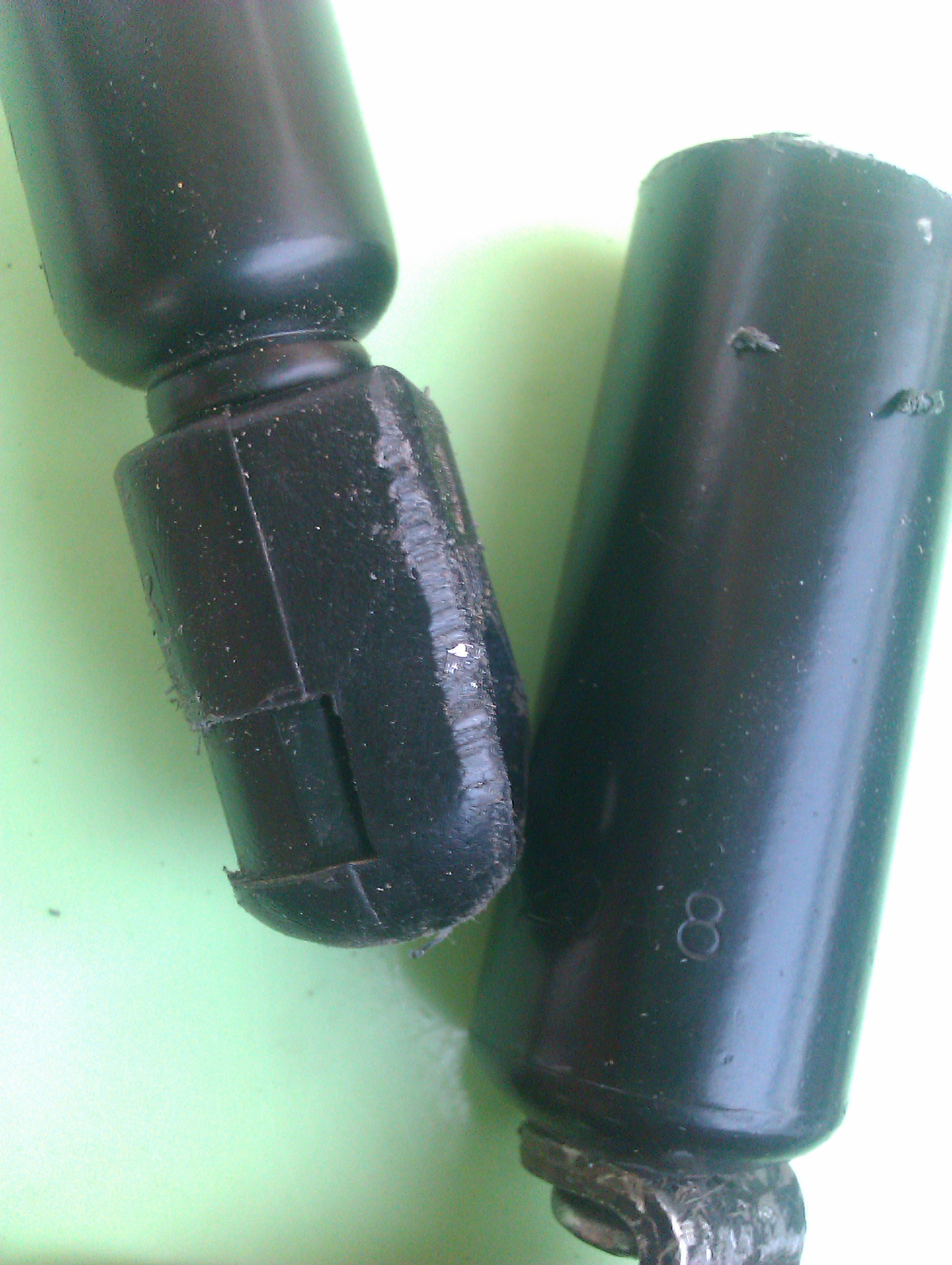

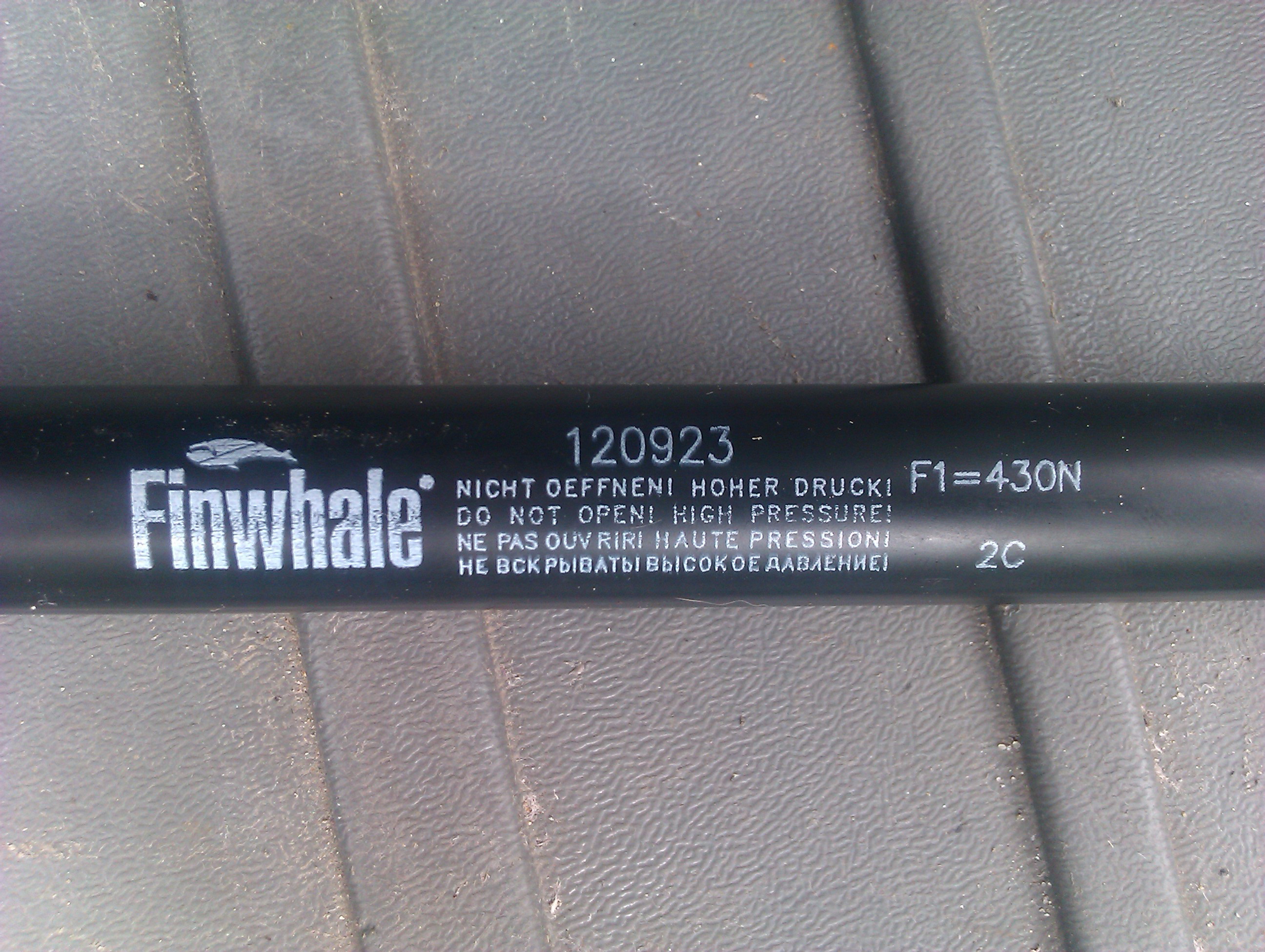

Начинаю обзор по тому, как поменять стойки на ВАЗовские. Ну по крайне мере я их купил в ВАЗовском магазине по 450 руб за стойку. Для начало надо взять дохлую авенировскую стойку и болгаркой спилить как показано у меня на рисунке. Это надо сделать обязательно, так как одну стойку я угрохал, так как думал, что этот переходник не нужен. Нужен, очень нужен. Обрубок стойки 5.5 см. Показан на первом рисунке.

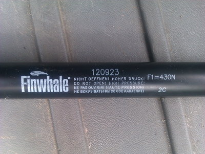

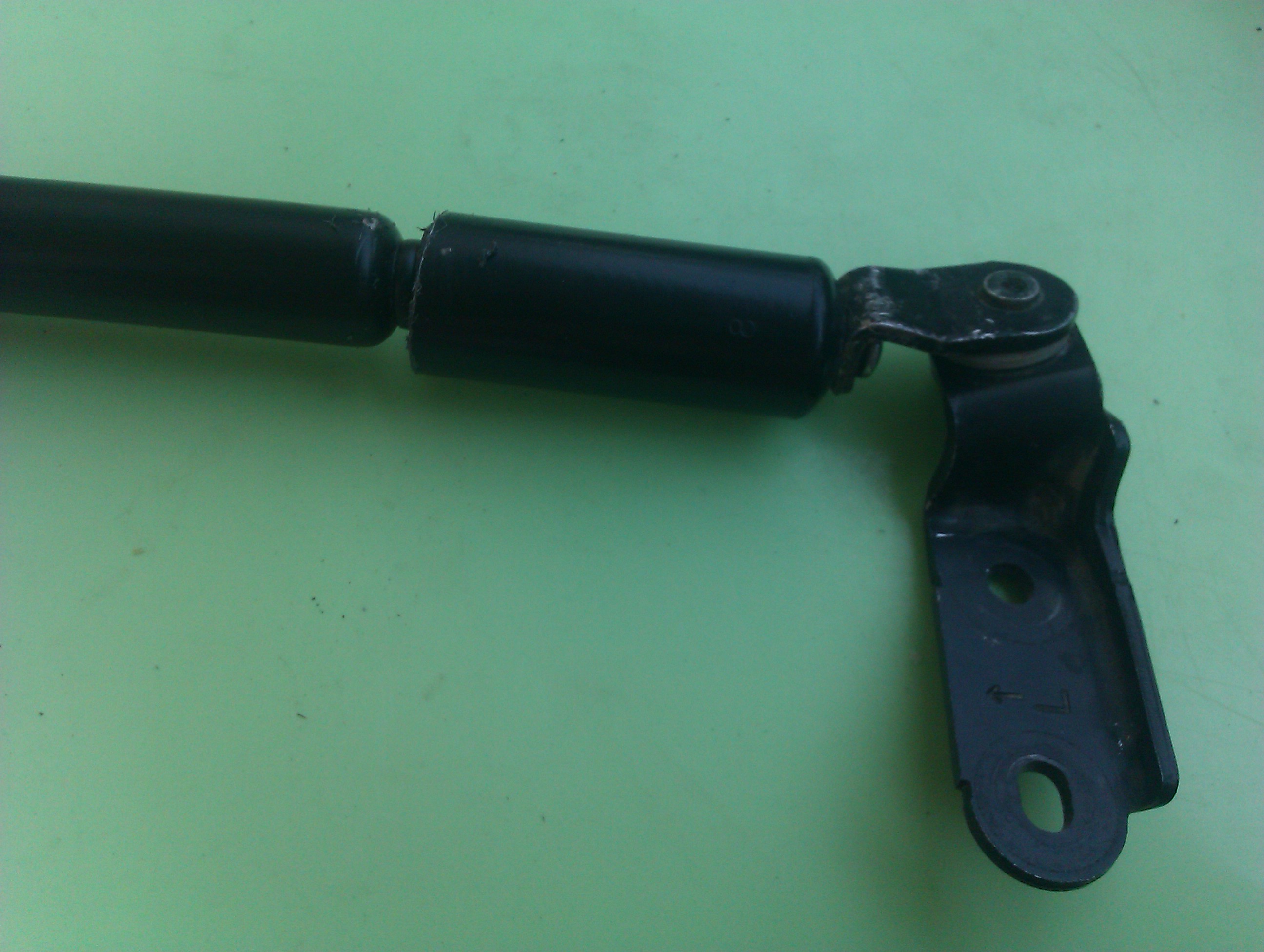

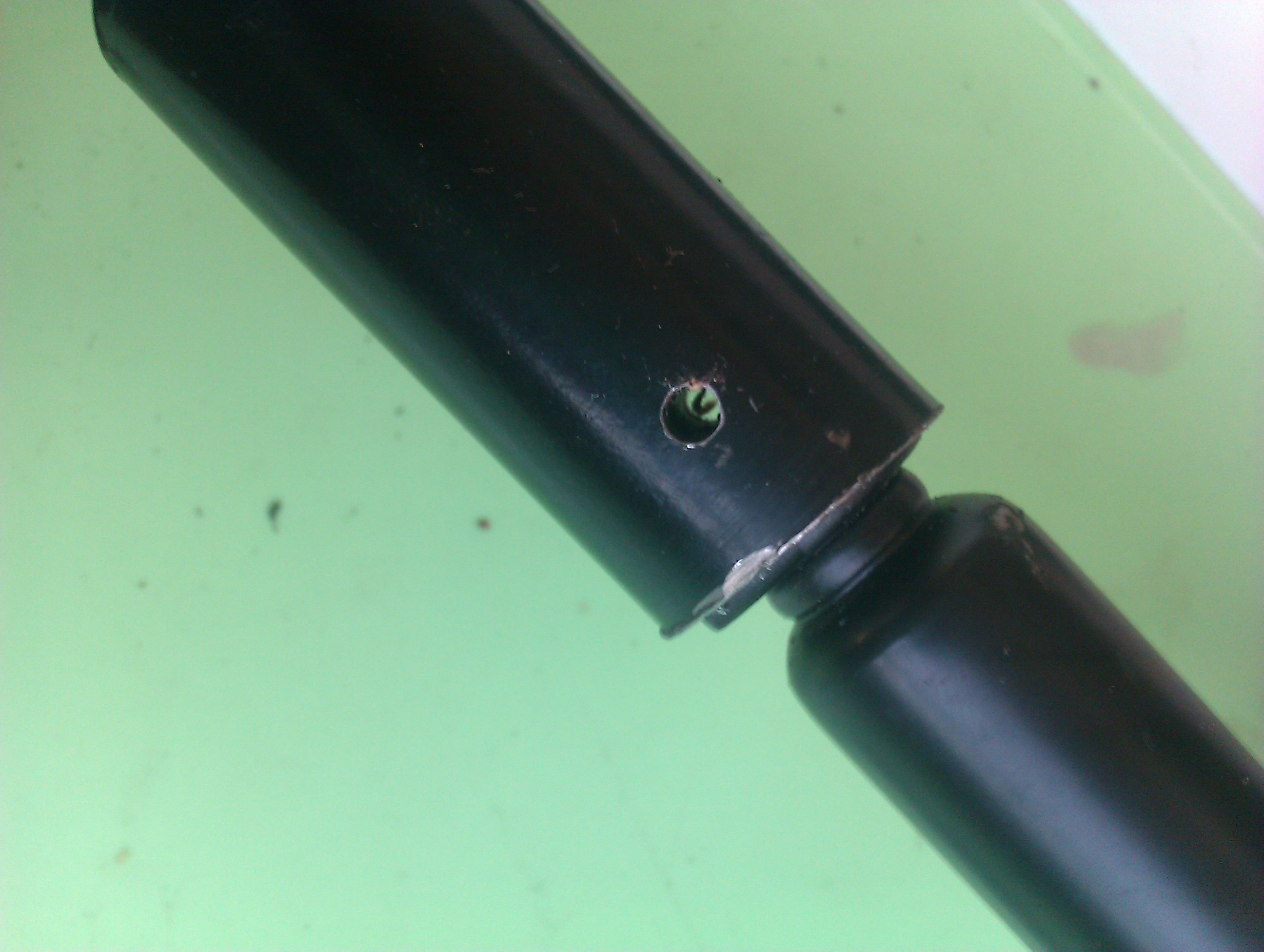

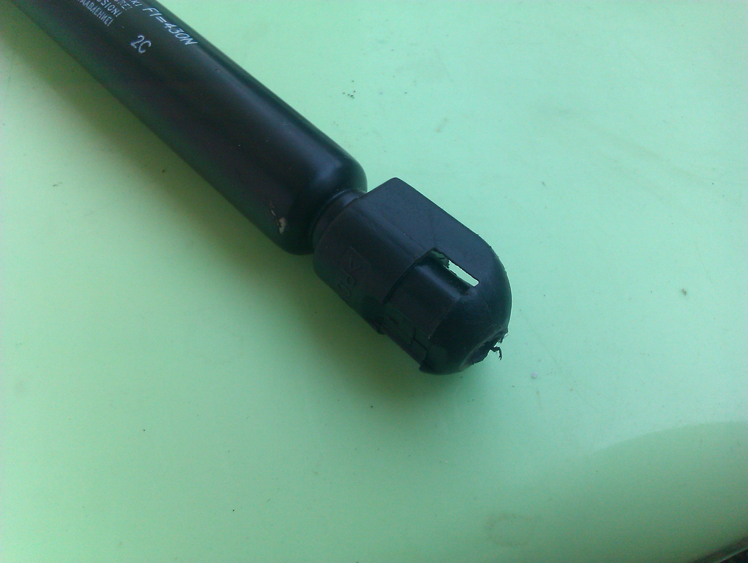

Вроде с файлом разобрался. Прикреплю. Далее, после того как отпилили болгаркой, надо подготовить верхнюю часть стойки, чтобы она легко вошла в обрубок, как показано на рисунках. Нижняя часть стойки подходит идеально, там диаметр резьбы походит, просто крутить и все. После того, как вставили головку новой стойки в обрубок, надо просверлить 1 мм сверлом стойку насквозь.

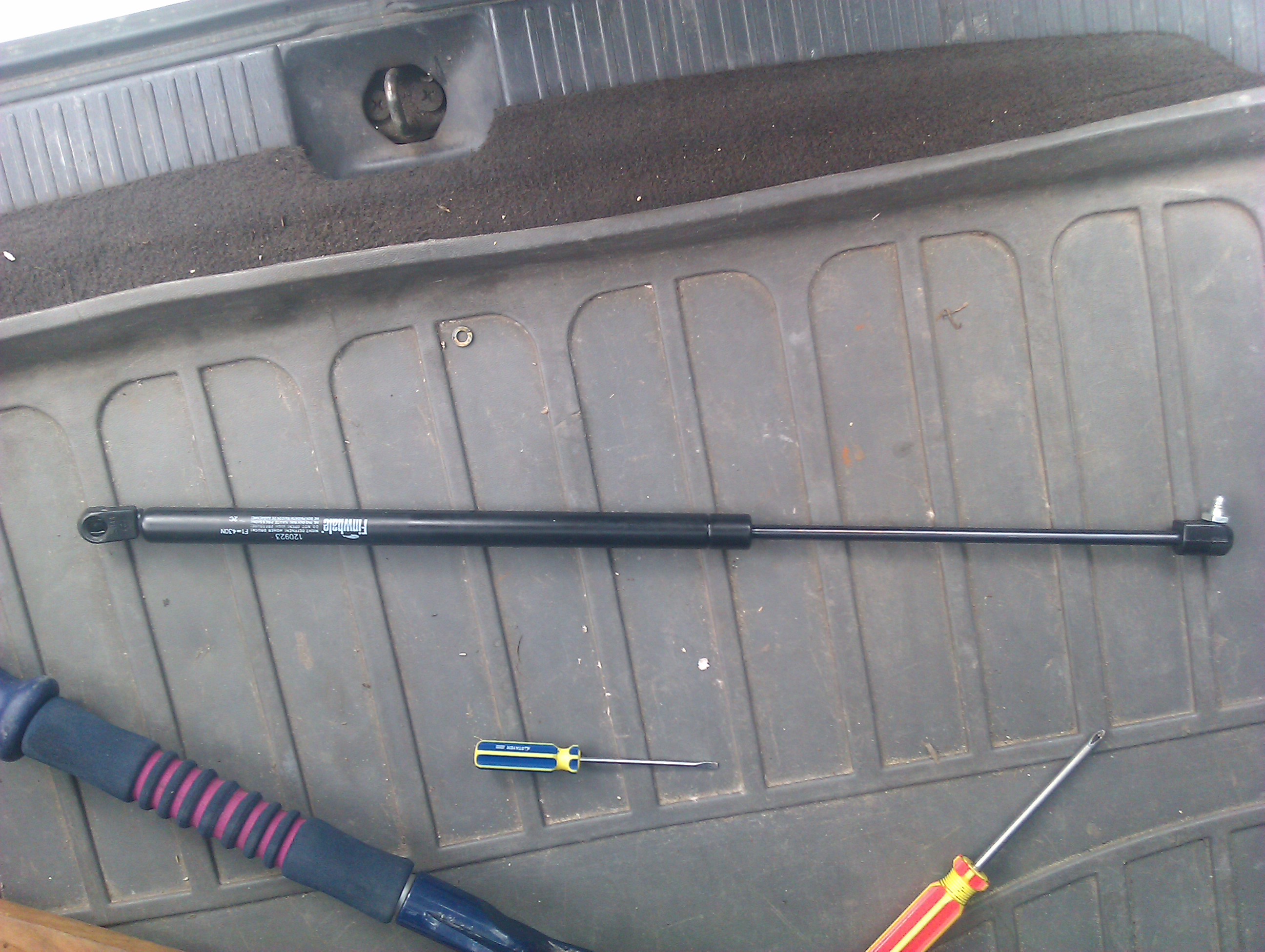

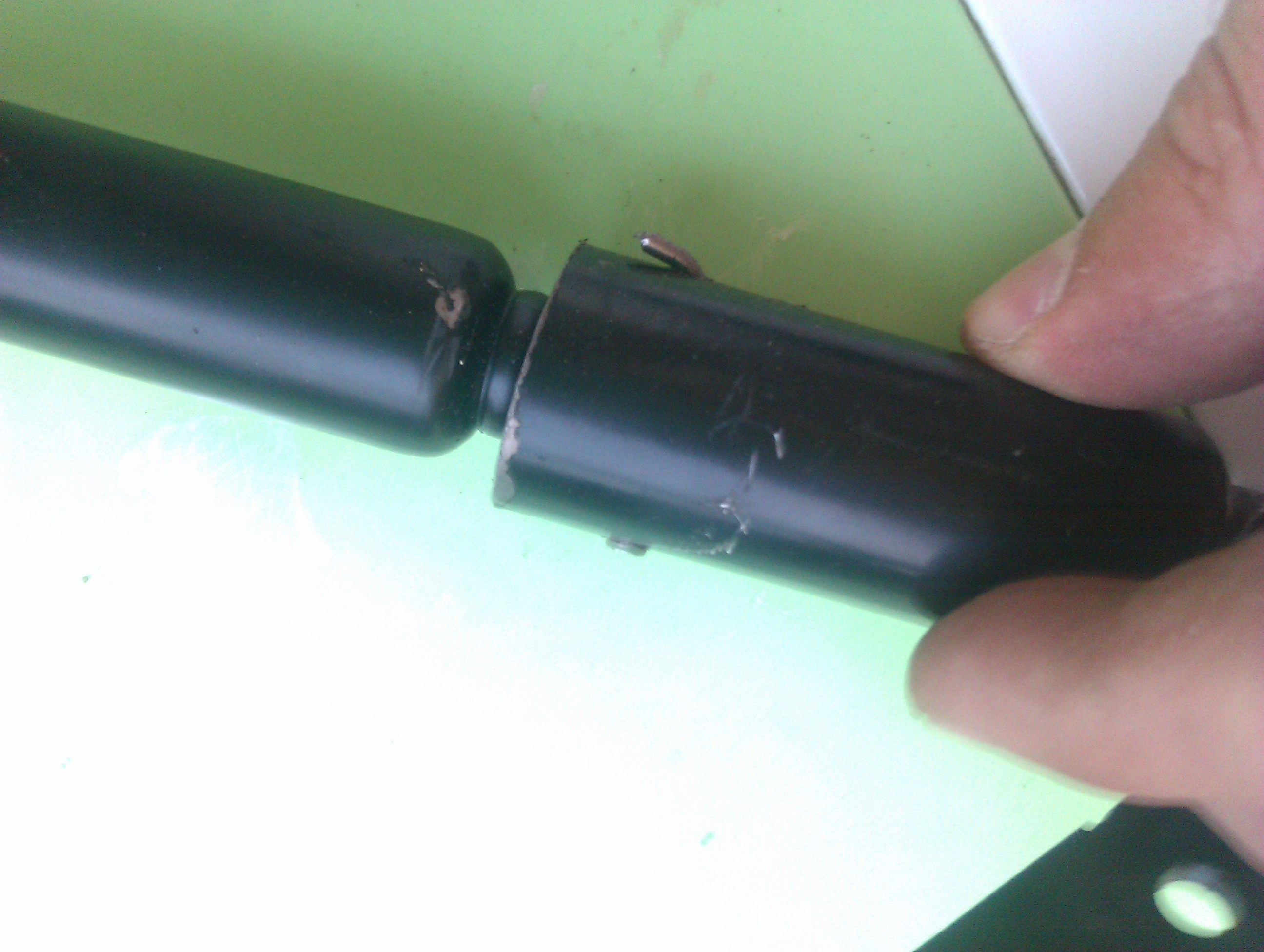

Туда вставляем гвоздь и загибаем, как показано на рисунке. Стойка по длине, как оригинал. все открывается зашибись, будут вопросы пишите. Извиняюсь, что переходник облезлый, пока его делал, содрал краску, если хотите, можете после всех действий с переходником его подкрасить, будет как новый, и никто не отличит от оригинала. Надеюсь пригодится. Удачи.

Не замерял диаметр внутри оригинальной трубки? Судя по фото,может вообще стоило обрезать еще ближе к штоку и вставить трубку от нового упора в корпус старого но гораздо глубже? Получилось бы очень хорошо обеспечить стабильность в продольном направлении.Своего рода вкладыш. Здорово было бы если так.
Вопрос другой-закрывается нормально? Т.е. длинный корпус и короткий шток. Нет упора штока при сжатии?

Нет, могу выслать фото, закрывается и открывается идеально.

Что касается диаметра, может ты и прав, но так сложнее было бы высверливать дырку. А так я вижу головку и могу ее просверлить так, как мне надо. Это удобнее.

Если полностью воткнуть, то и дырка не нужна, и без фиксации никуда не денется.

Когда открывать будешь, у тебя вылетать будет из обрубка.

Речь об длинной трубке. И,газовый упор давит ой как сильно,чтоб не успевать за скоростью открытия двери))) Хотя...я бы в любом случае подумал об дополнительных мерах для закрепления.

Ну вообще, я сначала тут описал не очень удачный способ, потом попробовал этот, получилось все выше моих ожиданий, аккуратно и очень хорошо все открывается работает идеально. При стоимости 7000 за одну родную стойку этот способ 20-30 мин работы и все выглядит очень приятно. А главное, стоимость одной стойки 450 руб. Думаю хотя бы на 2 года хватит.
