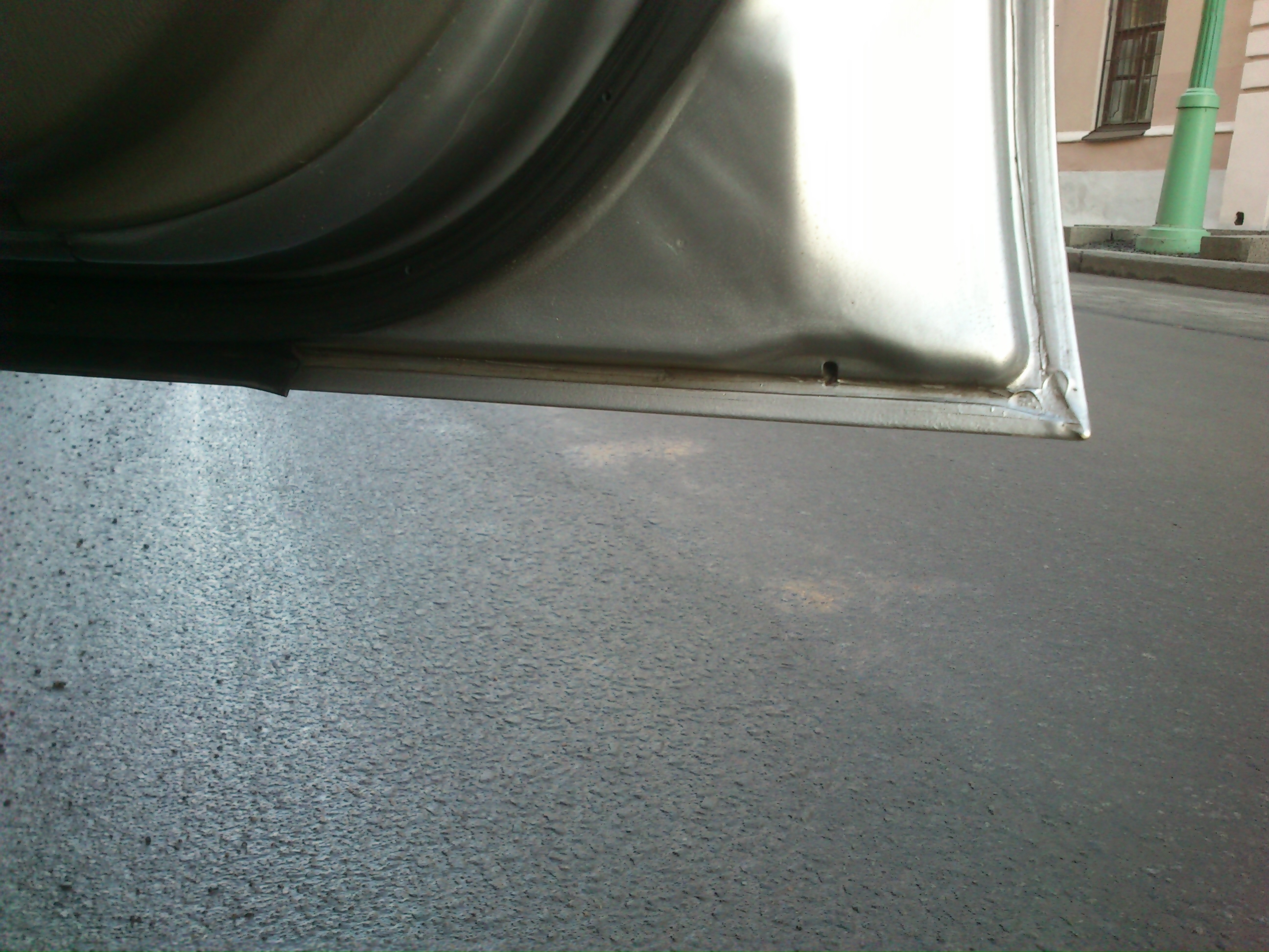

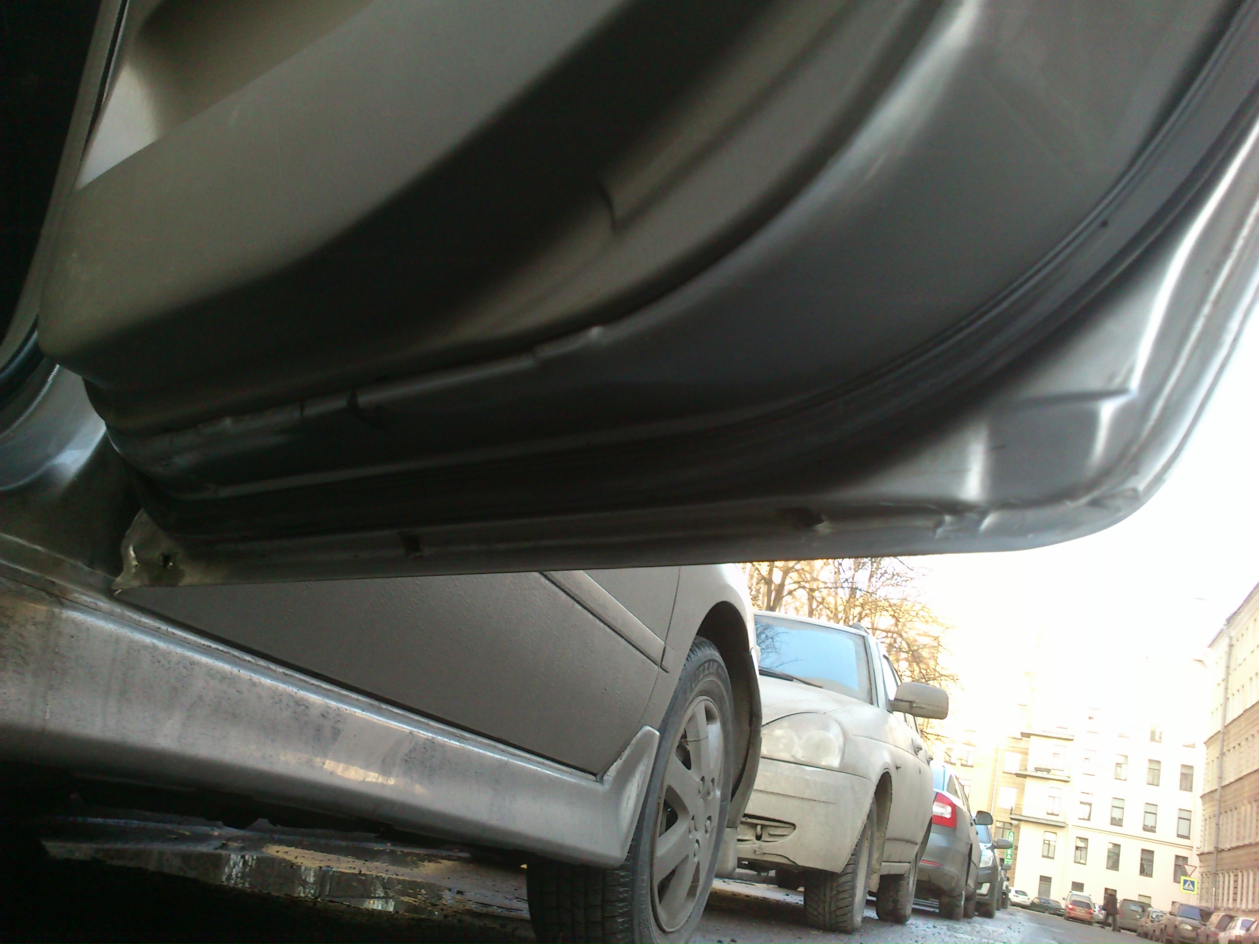

За не полных 4 года эксплуатации в СПб вот такое появилось.При покупке всё выглядело прилично(глубокую проверку не проводил).

prividenie,
бл..., это самое херовое место-ничего уже не сделаешь... Вот я покупаю с такой же фигней, тока слева. Видно японец гонял в какой-то неблагоприятной среде.
Интересно ,если есть кузовщики, по опыту-через сколько времени это вылезет наружу? И как это можно ХОТЯ БЫ ПРИОСТАНОВИТЬ? Вопрос насущный очень. Буду рад помощи
СообщениеДобавлено: 24.12.2013 03:54
Да блин, советские Москвичи защищали в свое время, а уж они то за два года насквозь ржавели...
Есть специальные технологии, были специальные конторы. Работают ли до сих пор, не знаю. Скорее всего нет уже, т.к. коррозия побеждена по большому счету давно.
В малярке тоже есть достаточно средств для удаления и предотвращения возникшей уже коррозии. Все зависит от бюджета. Дорого это.
По хорошему, нужно найти специализированную по антикоррозионной защите контору и отдать авто на полную обработку.
Пять лет назад, когда купил своего Эксперта, так и хотел сделать (в аукционном листе была пометка о коррозии), но посмотрел что есть, посмотрел через год, потом еще посмотрел... А нифига не увеличивается коррозия, которая есть немного по низу, под машиной. Ну и плевать пока. Контролирую. Если вдруг пойдет в рост, буду репу чесать.

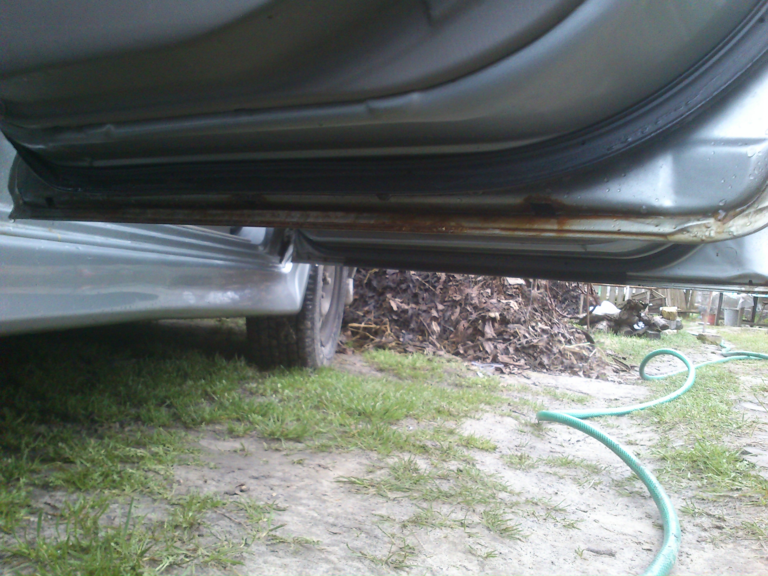

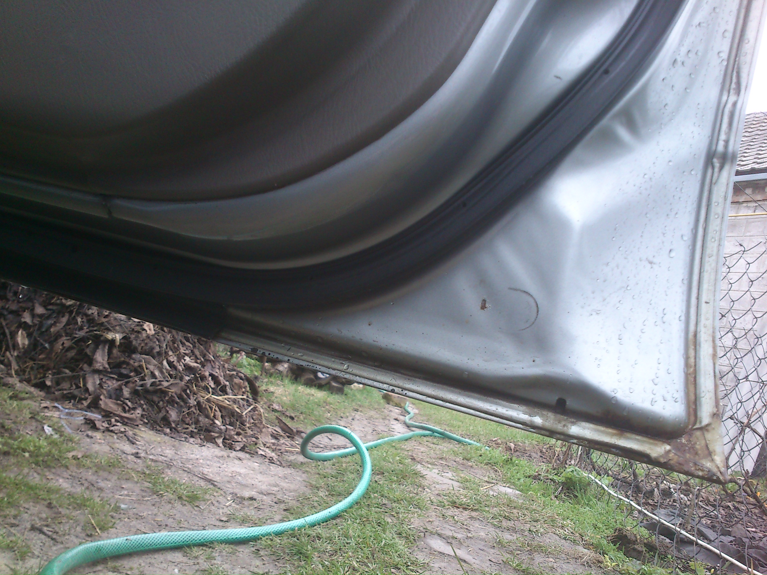

Спустя семь месяцев после полной покраски авто и обработки всех полостей чем-то на основе мовиля.Те-же места.Надеюсь пару лет продержится.

короче для себя решил следующий процесс: Самый поздний срок-летом, разбираю все двери, заодно зашумлю и промою полностью изнутри, прочищу сливы и залью тупо мовилем. Элементы подвески зачищу и покрою каким-нить антигравием, тормозные суппорта так же отпескострую и покрашу. Кромки дверей с внутренней стороны наверно придется замазать желтой херней, которой тазики мажут чтоб не ржавели
