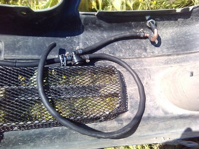

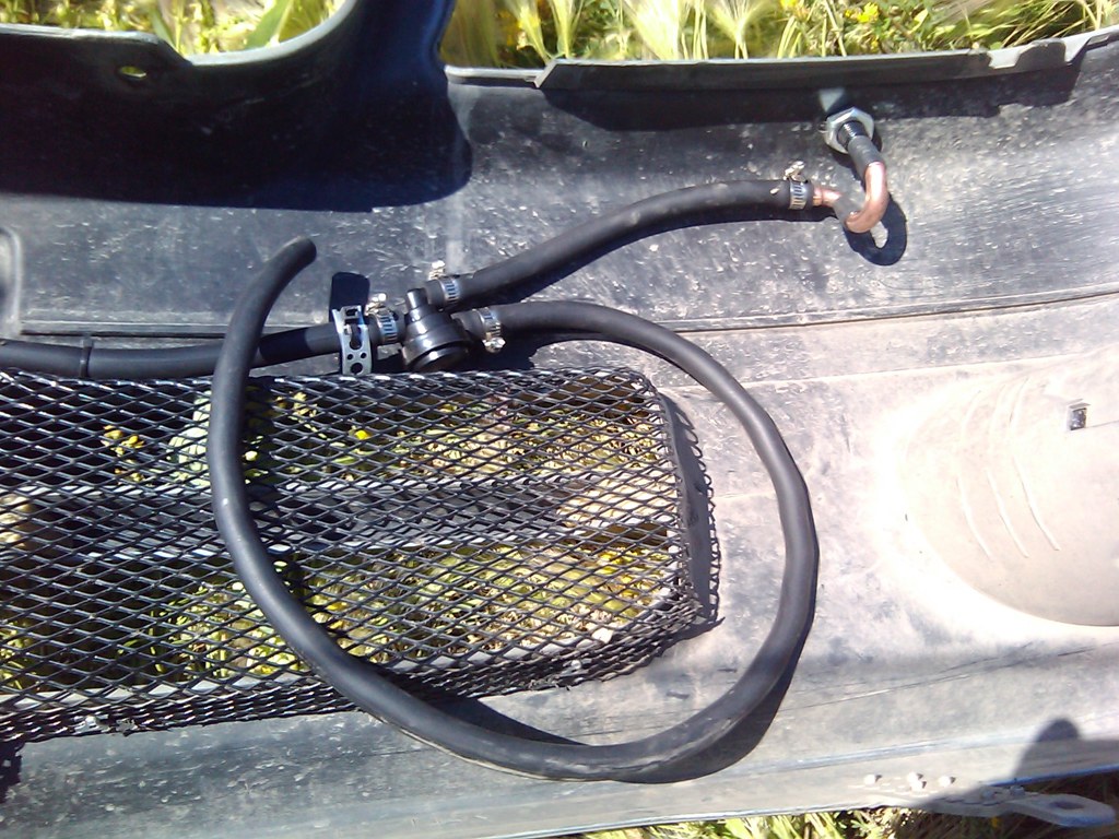

Установил сегодня бачок.
Блин, пришлось все по ходу передумывать. Уже начал делать кронштейн для крепления бачка рядом со штатным, и только тогда понял, что нельзя его туда гомырить, бампер не встанет, эта ниша для туманок...
Поставил за бампером по центру, прямо под дудками.
Самый секас был с форсунками. Прямой штуцер переделывал на кривой.
Vtral, а кривой штуцер ты делал, чтобы шланг не перегибался? Там место ограничено?
 Заголовок сообщения: Re: Фароомыватель
СообщениеДобавлено: 17.05.2014 21:01
Да, места очень мало.

vtral, поделитесь опытом, как медную трубку в пластиковой форсунке зафиксировали?
СообщениеДобавлено: 22.09.2015 06:35
Приглядись к фото, там термоусадка поверх, исключительно для надежности, чтобы не вылезла.
Но с новыми форсунками ничего такого не требуется. Все штатно встает, ничего колхозить не нужно.
Роверовские форсунки значительно меньше по габаритам, чем китайские, на бампере они визуально вообще теряются, даже не взирая, на то, что они черные, а бампер светлый.
Но самое главное - мощность струи. Роверовские дают мощнейший выстрел.
