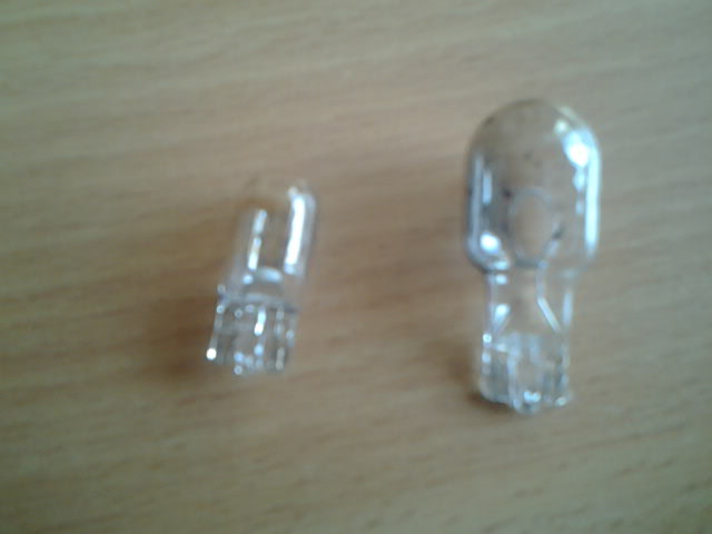

Нержавейку от китайских кружек. Она очень тонкая, почти невесомая.
Пробовал я шторки делать на авенировские фары перед тем, как линзы врезать... Фигня полная все равно получается. Ни малейшего удовлетворения.
Вот последний вариант валяется до сих пор...
ВсЁ!!! Я себе так-же сделал ! в разы лучше светит чем ХЕЛА 90 ровный европейский свет получился. А в габарит вставил лампочки 16 или 18 ват (такие у нас по моему в стопах стоят) Отличный ДХО без особых усилий :lol:
Комментарий к файлу: с лева было с права стало
