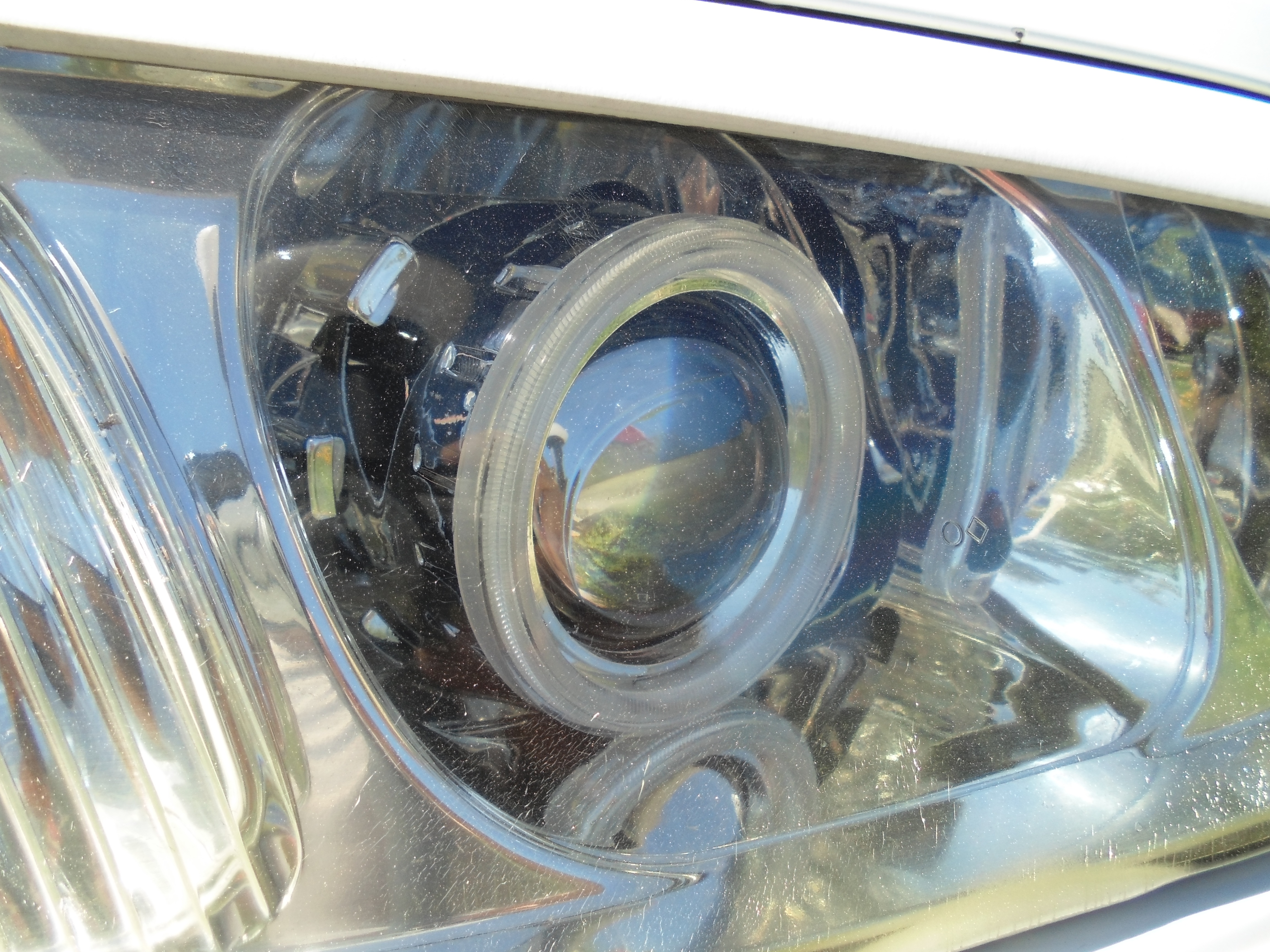

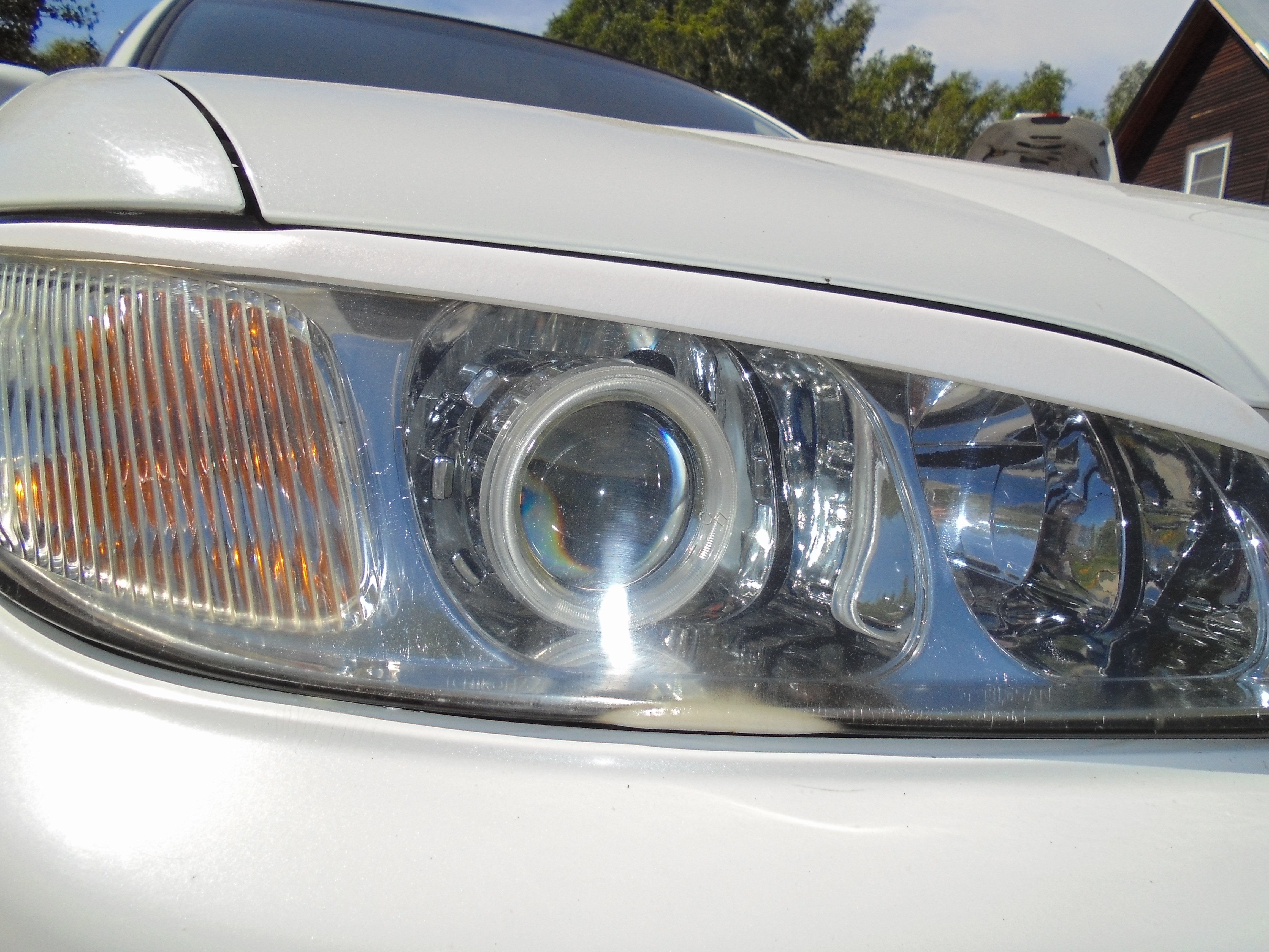

поставил китайские модули, результатом доволен 8-)
2222222222.jpg [ 3.41 МБ | Просмотров: 22552 ]
111111.jpg [ 3.7 МБ | Просмотров: 22552 ]

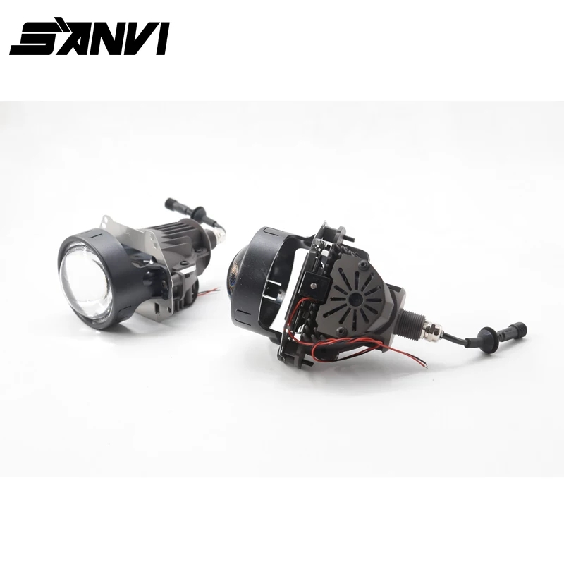

Ставили товарищу вот такие Led модули. Светят отлично, ярко как ксенон. Цена комплекта из китая 14к
915493033245330503.jpg [ 91.9 КБ | Просмотров: 21700 ]
СообщениеДобавлено: 01.06.2018 03:03
Почему нет?
Если эти модули изначально запроектированы под светодиодный источник света, нет проблем.
За такими фарами будущее. Все бюджетные фары будут светодиодными в ближайшие годы.
На проверенные решения не грех и ссылочку разместить, мне думается.
