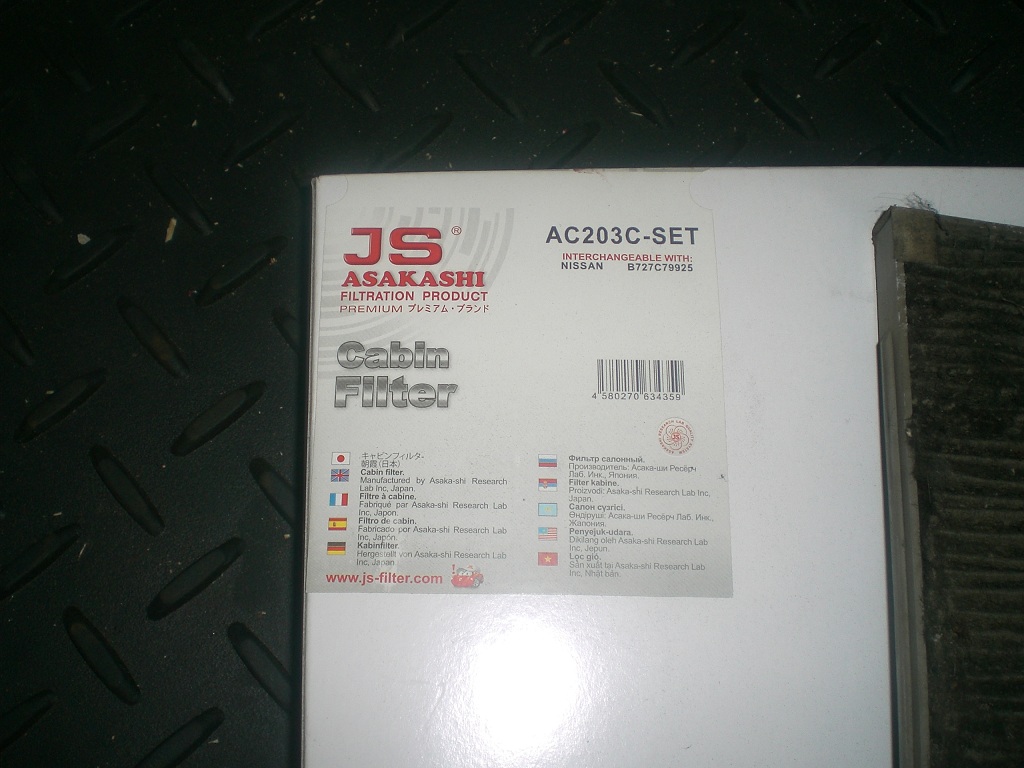

вот
фильтр.jpg [ 209.53 КБ | Просмотров: 11454 ]
фильтр2.jpg [ 73.01 КБ | Просмотров: 11454 ]
фильтр на фото конечно старый, новый уже на месте, принципиальных отличий не заметил-габариты и фильтрующий элемент схожи.

фильтр угольный http://dalasi.ru/katalog_zapchastej/filtry/js_asakashi 750руб.!
оригинал AY685-NS003 3 т.р.
разница в цене очевидная!

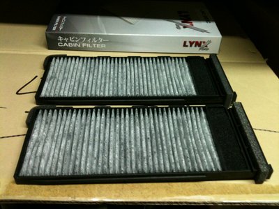

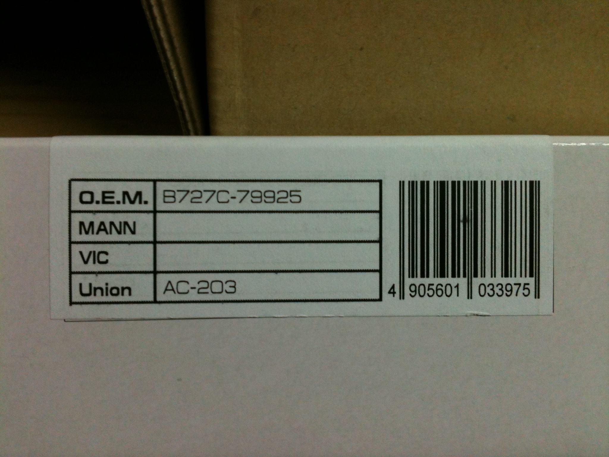

Фильтра Асакаши АС203С в экзисте нет. Долго искал по сайтам производителей фильтров и в итоге нашел по каталогу а/м Нисан Патрол ([Y61] PATROL(GR) (10/1997 - 03/2010)) Фильтр Lynx LAC-223C. "С" - в конце значит угольный, в каталоге сайта производителя длина значится 270мм, но реально родные 260! В общем фильр встал как родной. Цена в экзисте 490р (это самый дешёвый из угольных). Внешне как на фото Асакаши, только уголь не пропитка, а гранулы внутри ткани. Воздух в салоне стал свежий! Читал тут в каком то сообщении о срезании верхнего шипа, это не правильно ведь он им держится за корпус посадочного места вверху, а без него герметичность скорее всего нарушится.
Для информации, - на коробке фильтра указаны номера: О.Е.М. B727C-79925 и AC-203.

Lynx 223C у меня стоит...встал без проблем, как там и был...свежесть в салоне проходит очень быстро...в остальном фильтр как фильтр...пыль задерживает...

У меня Lynx LAC-223C, запахи перестал фильтровать очень быстро...где-то через пару недель...пыль вроде хорошо держит пока...

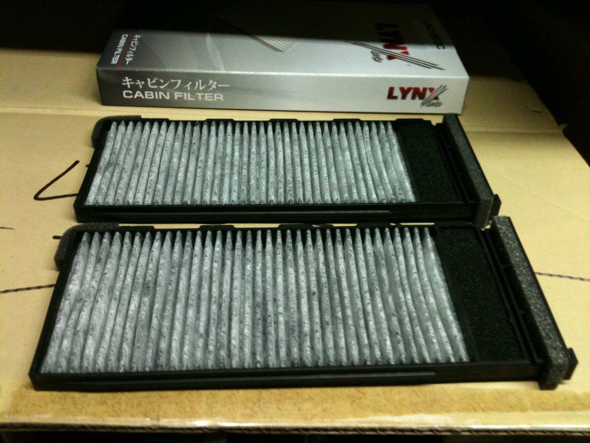

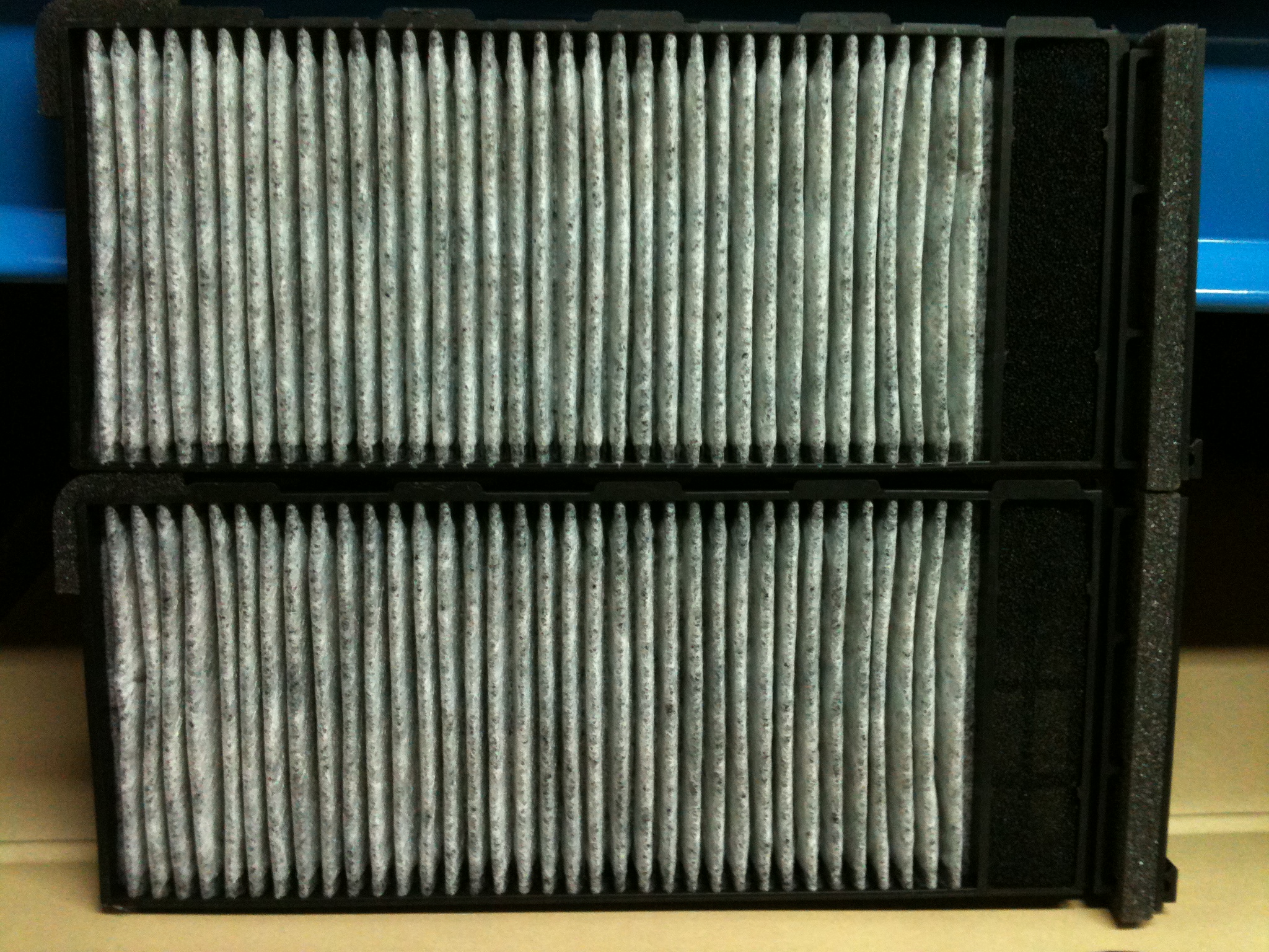

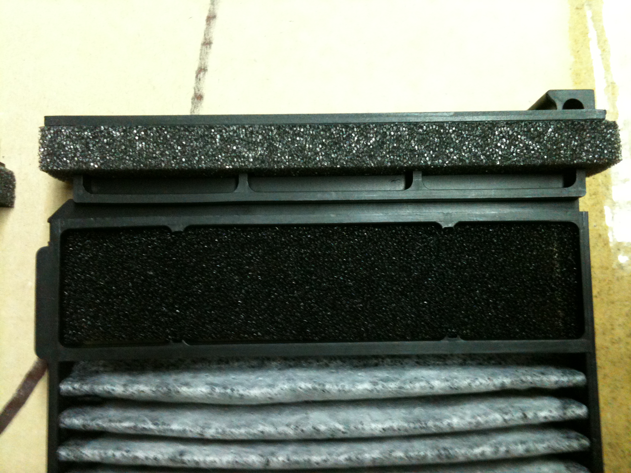

Подтверждаю, в комплекте две половинки. По размеру один в один с оригиналом. Отверстия с боку, где у оригинала сквозное окно, закрыты поролоном.
В Новосибирске могу купить за 350 рублей кому надо.
