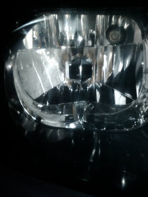

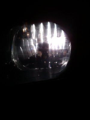

По теме. Располагаю только тем, что на галогене мне каждую ночь кто то моргал, после установки новых фар ни разу никто не моргнул, хотя уже 1,5 месяца на них. И парой фоток самих фар, в обоих d2r, так как привезли комплект. Позже поставил в водительскую d2s. На фотках видно, что на область, создающую галку, свет не попадает. Ширина пучка горизонтальная от пассажирской фары, конечно поменьше. Это минус.
Я не пропагандирую этот вариант, линзы конечно идеальнейший вариант. Но тем у кого родные ксеноновые фары советую поставить d2r слева.
P.s. китай не брать! Напыление облетает за неделю. Сам обжегся на этом.
IMG_0054.JPG [ 1.85 МБ | Просмотров: 9146 ]
IMG_0053.JPG [ 2.01 МБ | Просмотров: 9146 ]

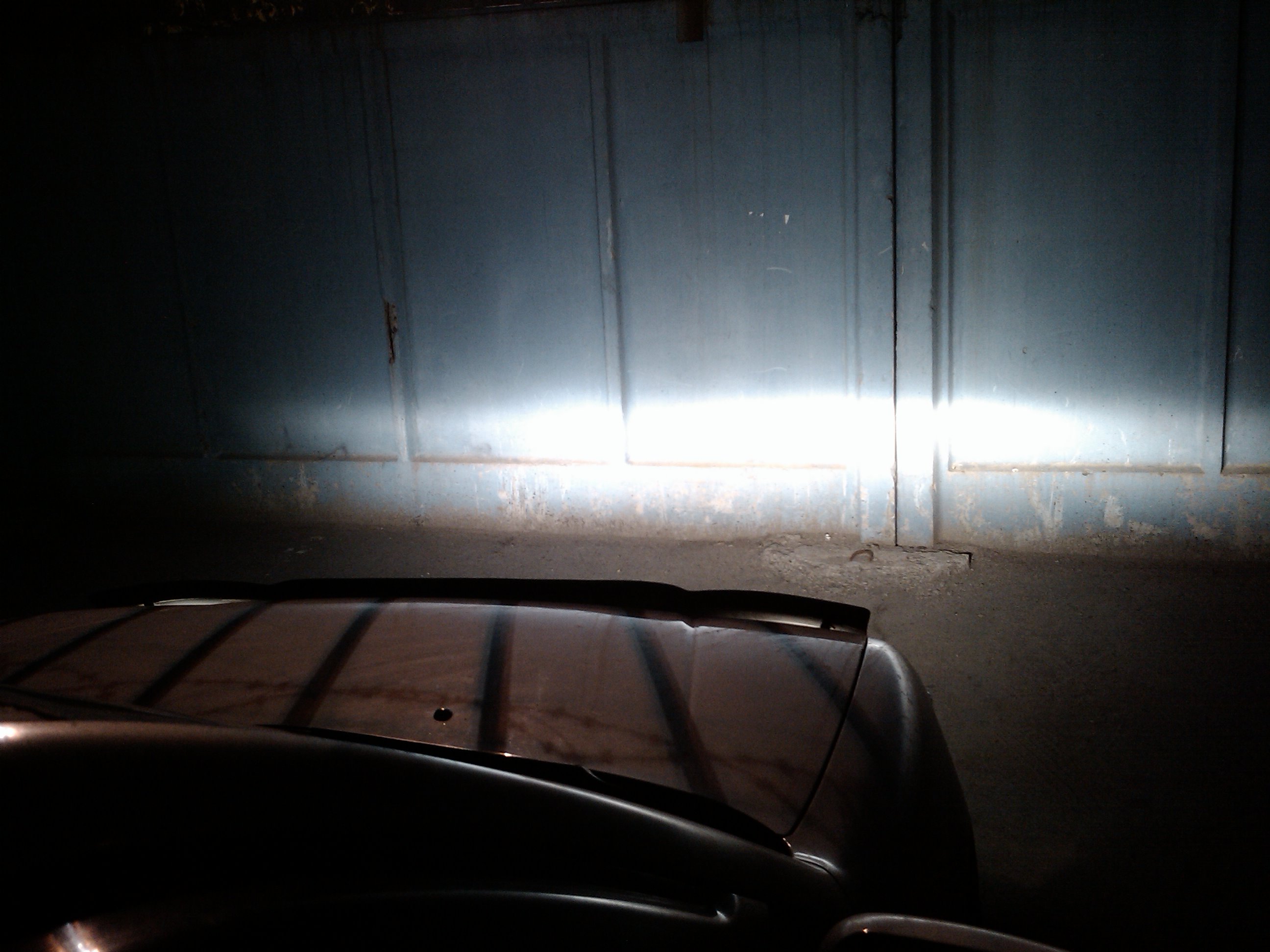

Ну вот, так светят "новые" фары.

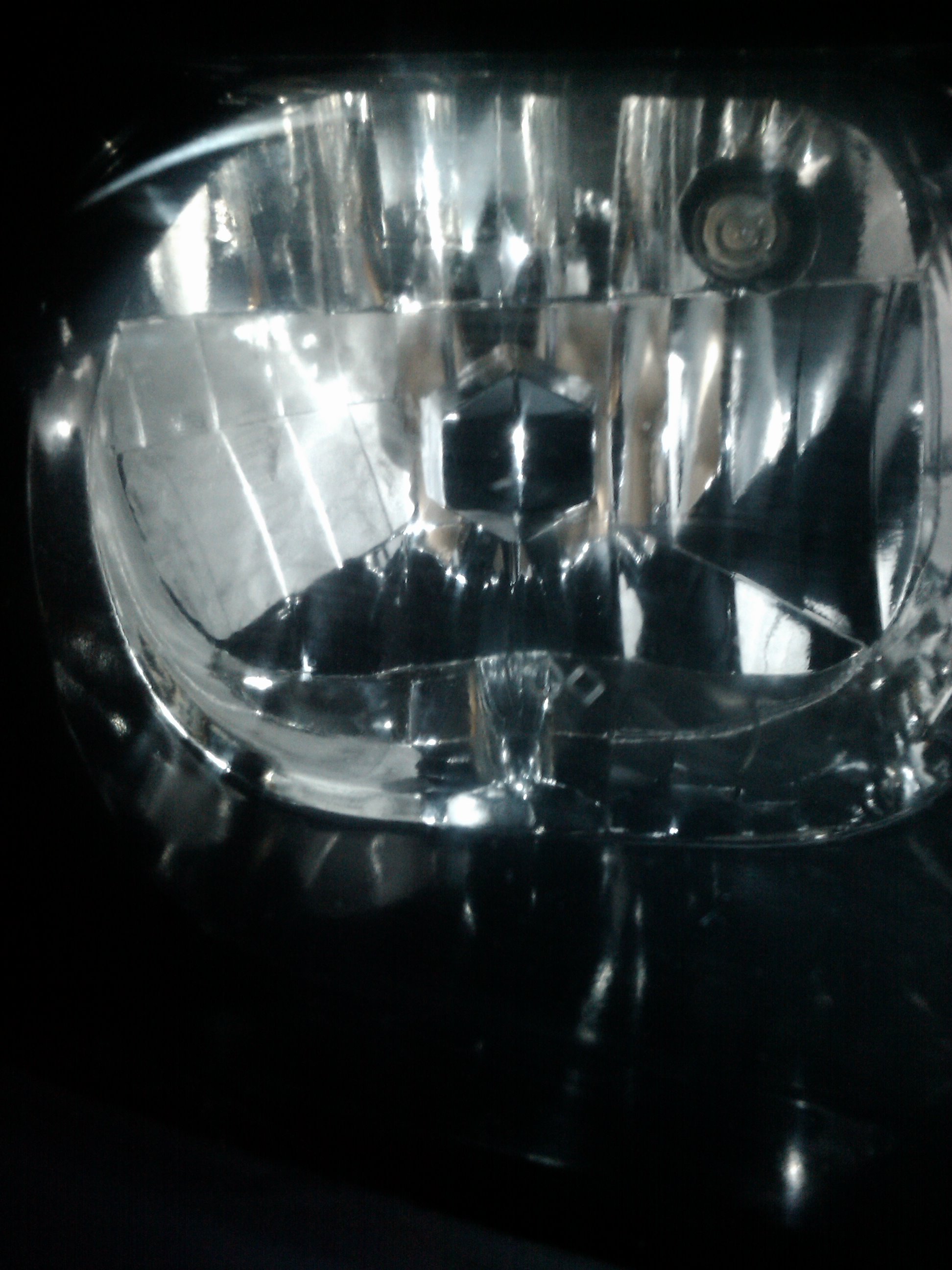

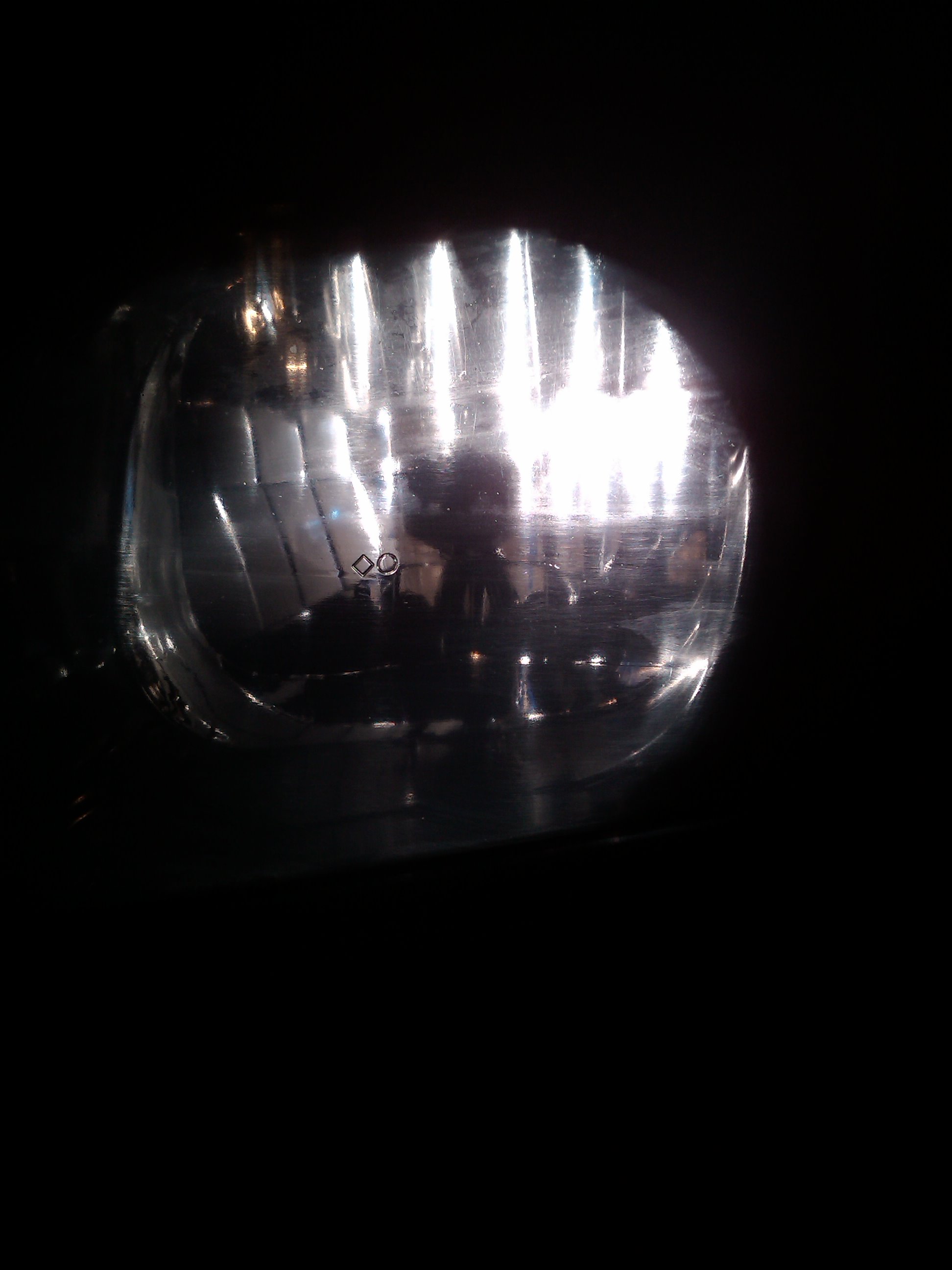

СообщениеДобавлено: 12.08.2013 17:06
Зарегистрирован: 09.12.2012 12:53
Сообщения: 24

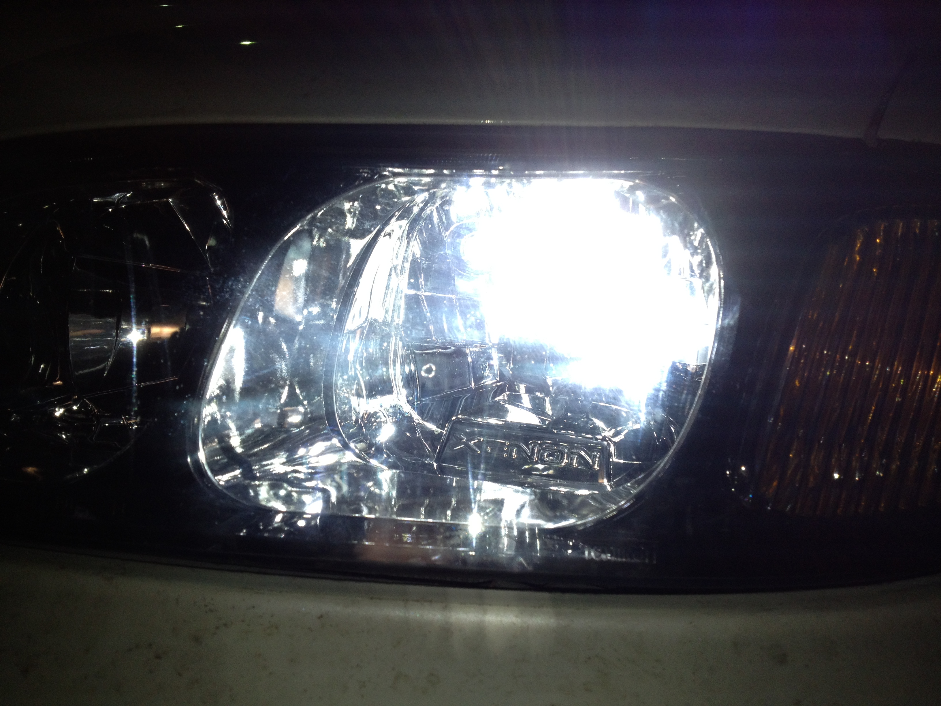

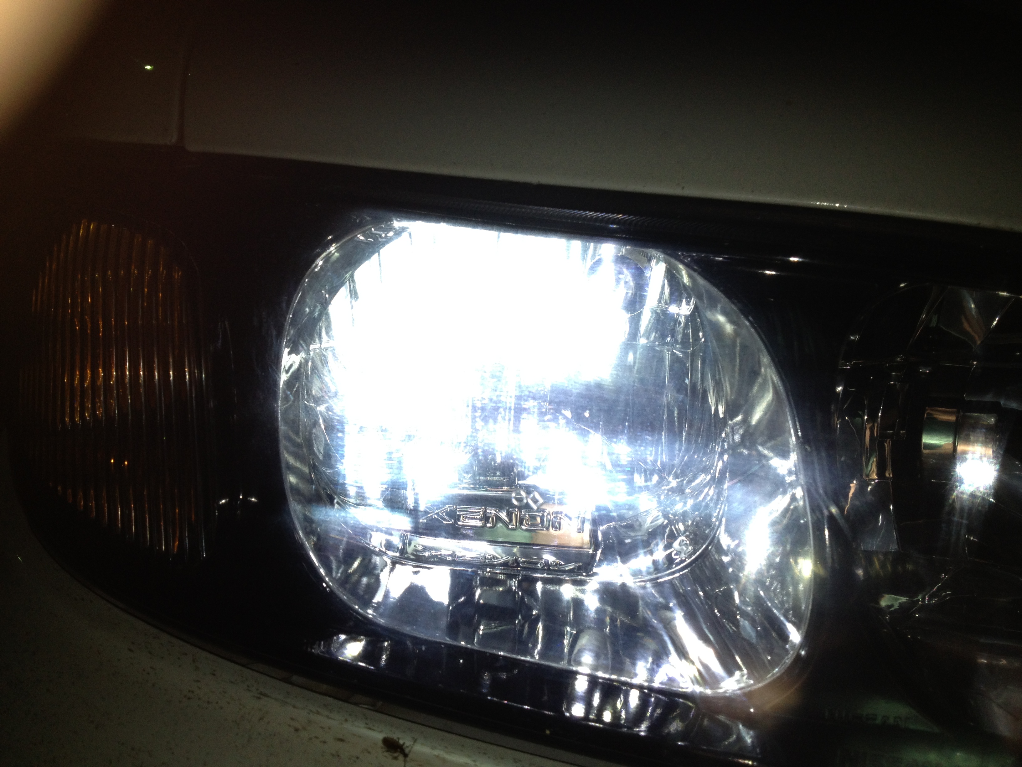

Я обращался в фирму нида. Переделка в американский ровный свет с регулировкой фар 1600 кажется. До этого, после покупки Авенира, на трассе Новосибирск - Бийск, не будет большим преувеличением сказать, что моргал каждый первый. Ну и дальний врубить какая нибудь фура – с удовольствием!
После переделки - тишина.

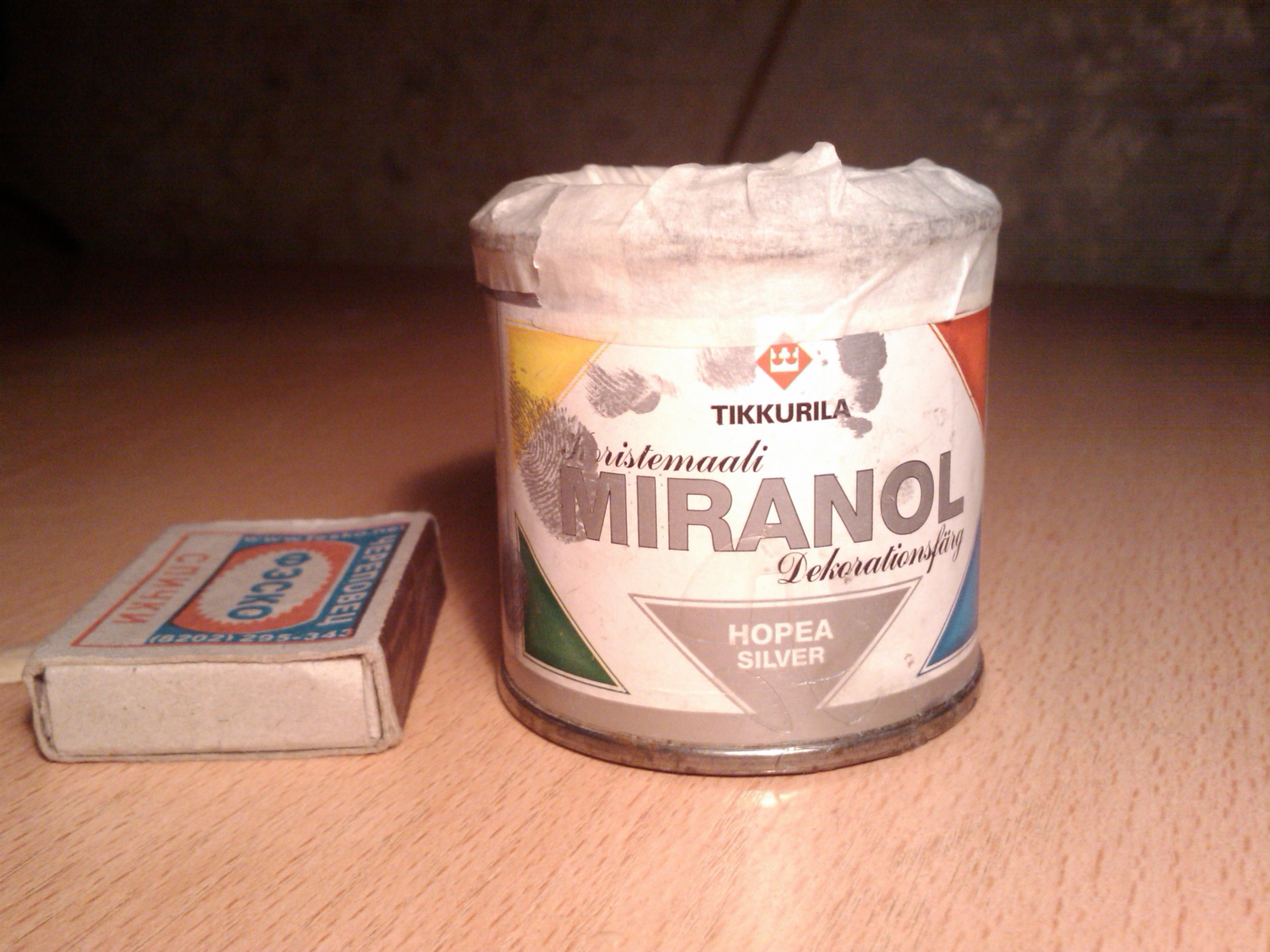

Делается следующим образом. Снимается фара, через отверстие для лампы проволочкой с ваткой закрашивается серебристой матовой краской нужный сектор.
После того как мне разбили фару, я проделал самостоятельно тоже самое, неторопясь, за 15 минут. Не знаю какая у него была краска, у меня была Miranol. Только аккуратней надо с количеством краски, у меня капля получилась.
IMAGE_344.jpg [ 650.48 КБ | Просмотров: 9031 ]
IMAGE_342.jpg [ 394.93 КБ | Просмотров: 9031 ]
Комментарий к файлу: Закрашенный сектор
IMAGE_338.jpg [ 715.49 КБ | Просмотров: 9031 ]
Комментарий к файлу: У меня в наличии была вот такая краска
IMAGE_336.jpg [ 839.87 КБ | Просмотров: 9031 ]
Avenir QG18 W11 2003г
