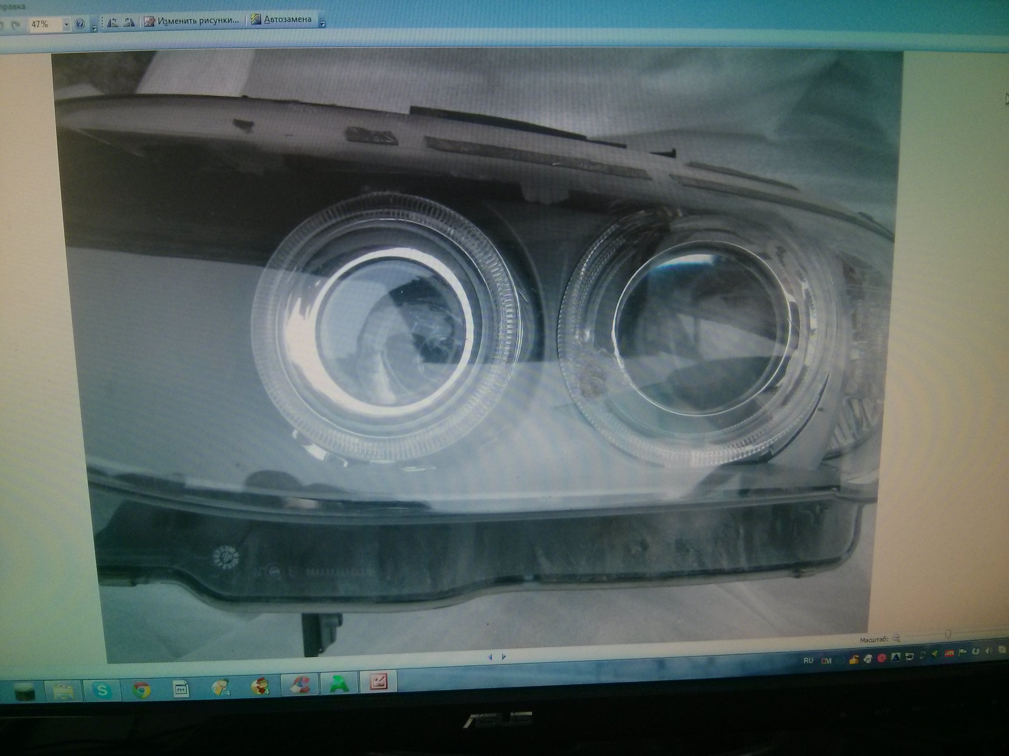

Парни, подскажите, Ваше мнение очень интересно.
Друг работает на разборка, у него лежат 2 разбитые фары билинзованные,биксенон! Он отдаст их бесплатно мне.
Как думаете, стоит брать оригинальные BMW E92/90 линзы? Качество будет лучше чем у покупных отдельных?
Спасибо большое
1390810084963.jpg [ 1.98 МБ | Просмотров: 23026 ]
СообщениеДобавлено: 27.01.2014 12:25
Лучше китайских поделок однозначно. Если сможешь их притулить адекватно.
Это называется ретрофит, если ничего не путаю.
