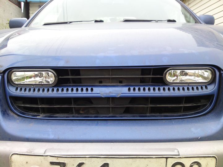

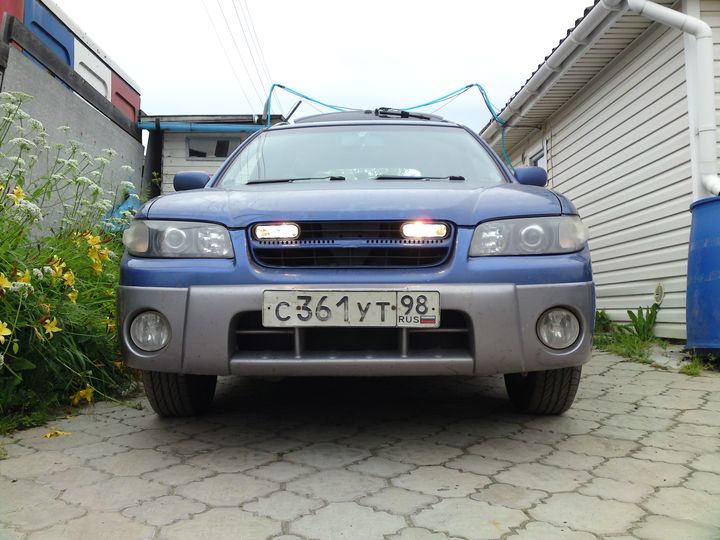

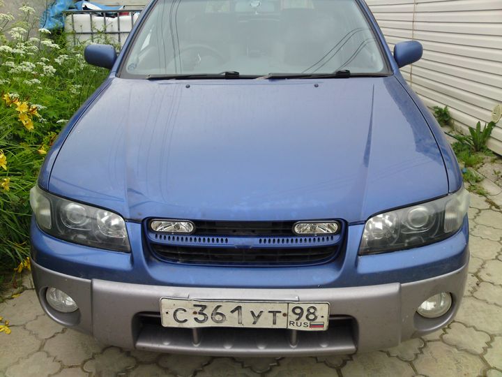

я вот так ставил viewtopic.php?p=90226#p90226

В бампер их попроще воткнуть))) А вот эта линия на решетке - это сама решетка такая или это подставка как эмблема?
