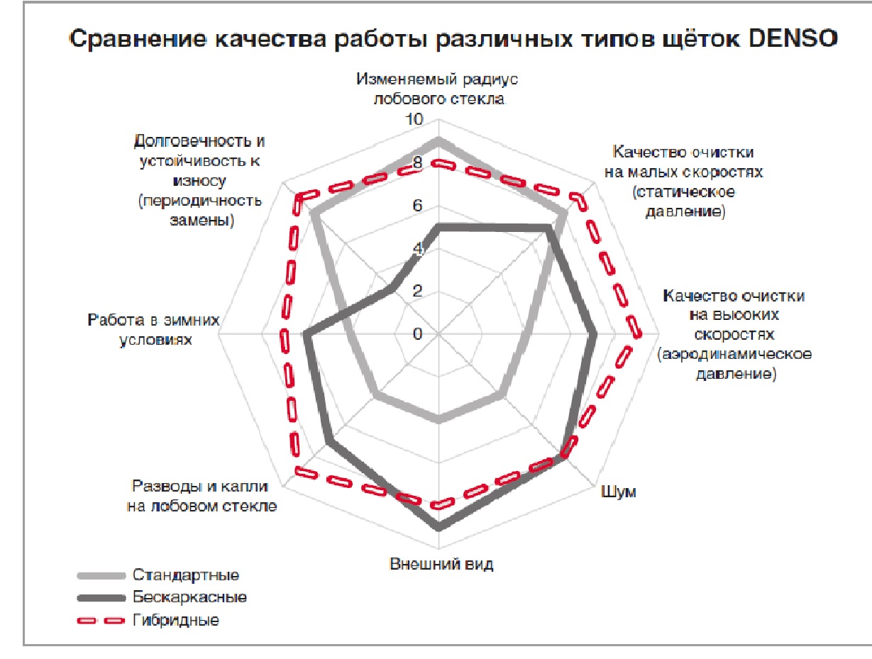

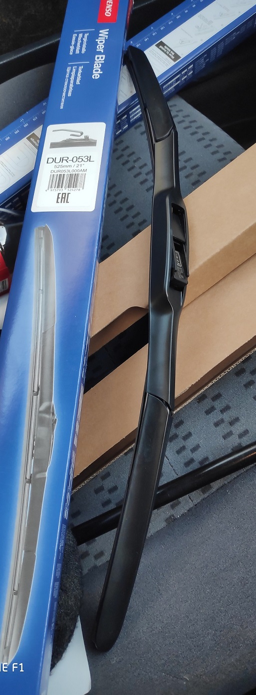

Притомили взлетающие на скорости >120 зимние дворники (в чехлах которые), не чистят стекло при этом толком, приходится скорость снижать, чтобы стекло было чистым. Летние не взлетают.
Использовал алки каркасные и бескаркасные - твердая 4, отличное соотношение цена/качество. У каркасных шикарное лето (за счет полного прилегания) но зимой был трэш (я езжу с весны до весны), у бескаркасных лето хуже в зоне пассажира а зима лучше, все были без спойлеров => на скорости более 110, а ночью по М4 в зимний мокрый снег невозможно было разогнаться выше 100 именно из-за щеток, фуры обгонять приходилось по заранее спланированной траектории вслепую, благо дорога платная и ровная, но основной обзор не прочищен, приходилось наклонятся или подниматься чтобы поймать 10 см прочищаемой области. Как в танке в узкую щель ориентироваться. В общем решил попробовать что-то "новое", возможно это маркетинг, но я купился))): на [url=//www.youtube.com/watch?v=foIKJIlanEU]гибридные щетки DUR048L/DUR053L[/url].
Цель была не купить самые дешевые, а именно хорошие. Выбор пал на Denso, вообще предпочитаю покупать профильные запчасти - то есть фильтр у MANN, свечи NGK-Denso, колодки NiBK/Akebono и т.п. Но изучив альтернативы например https://www.youtube.com/watch?v=foIKJIlanEU, подумал попробовать эти щетки Denso со спойлером
На месте протестил - ведут себя на отлично как и алка. Посмотрим на скорости, может кто тестил гибриды? Какие отзывы?
Я свои отпишу думаю весной-летом.
п.с. - Учитывая мои ошибки советую приобретать щетки с R на конце (для праворульных машин) -я взял L... то есть для леворуких, потому возможно эффекты (аэродинамический и что-то еще (прокомментируйте) будет снижен :hi: Так как 53R нет в каталоге, ближайший размер (не ниже) только 55..
Резюмируя, нужно брать 48R/55R для праворульных машин.
