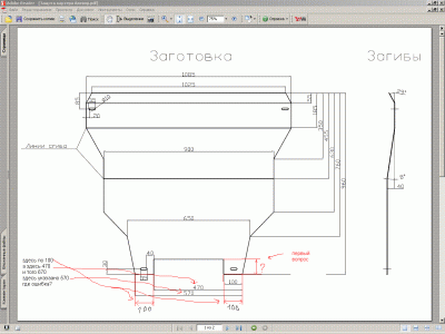

12.GIF [ 53.89 КБ | Просмотров: 9476 ]

sergey1983 писал(а):
Есть 2 вопроса!
Ну хоть кто-то нашел косячок :)
1. Эти выступы по 80 мм;
2. Там правильно всё, посмотри откуда размеры

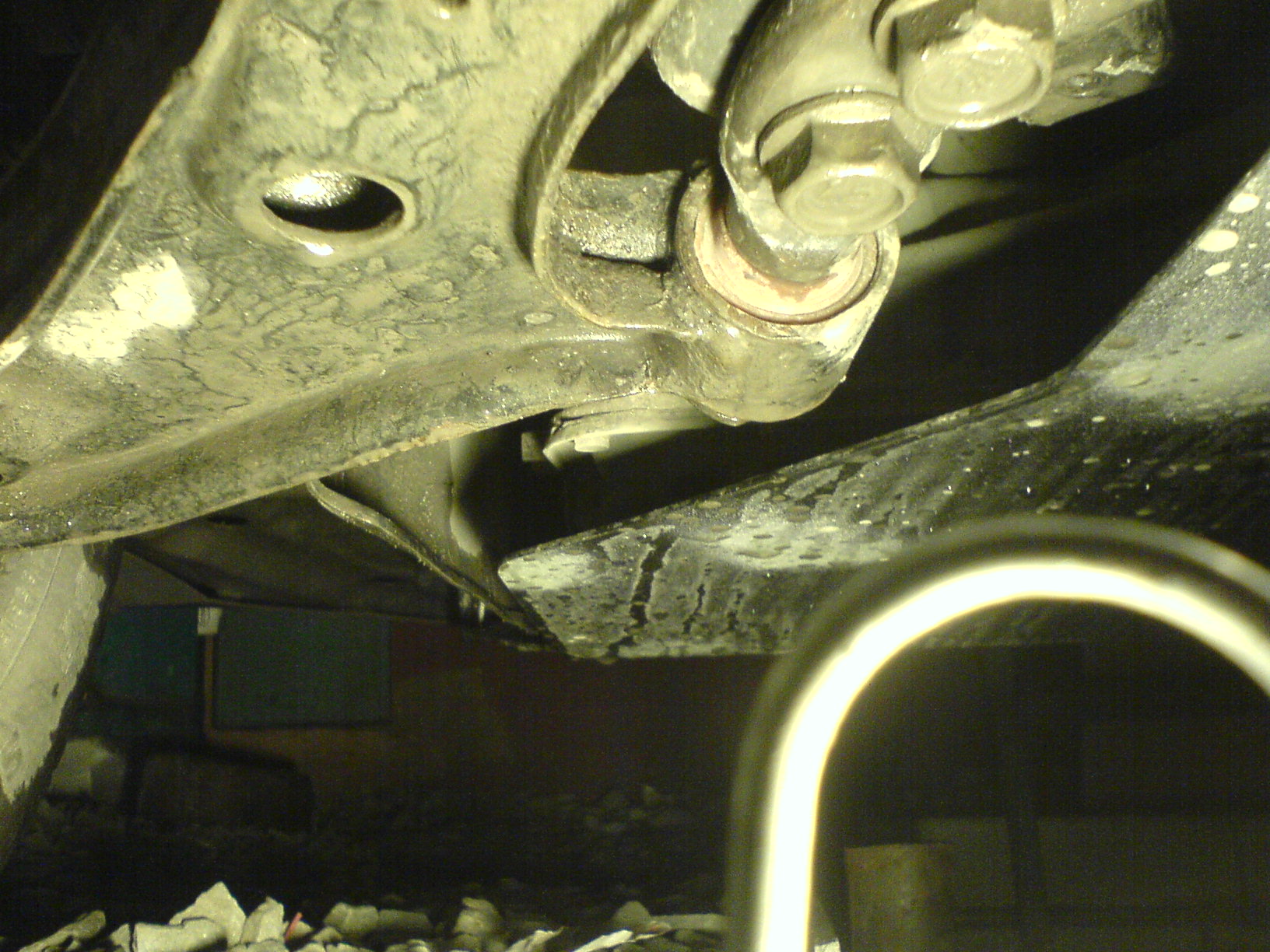

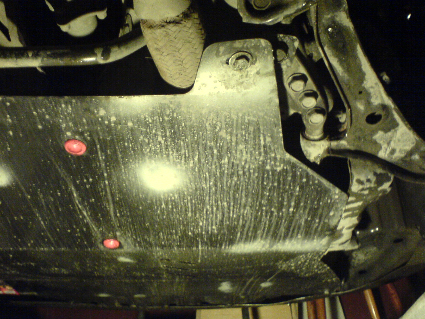

Griniy писал(а):
...опять же линии сгиба не правильно изображены.
Это в каком месте?
Посмотри на фотках sova78, что на второй странице данной темы, где у него изгибы, посмотри на только что сделанных мною фотках (уже темно и снег тает с колес).
И вторая фотка показывает, что поддон варика полностью прикрыт, хотя можно и еще было железа добавить.
DSC00262.JPG [ 422.4 КБ | Просмотров: 9461 ]
DSC00261.JPG [ 443.21 КБ | Просмотров: 9461 ]

Griniy писал(а):
По сгибам смотри рисунок (коряво конеш, торопился), ответ не где а куда загибать.
:drinks:
Спасибо, дружище! Я точно с этим накосячил :( , загнул, действительно, не туда, завтра на работе исправлю и выложу обновленный чертеж Р-нессовской защиты. Я бы тоже добавил кое-где железа, но раз сделал так, то пусть так и будет :) . Заглянул сейчас в подкапотное пространство - защита изнутри почти чистая, хотя в Сибе такая сегодня слякоть стоит.
Красные штучки - это резиновые "амортизаторы", которые упираются в балку и не дают брякать защите.
