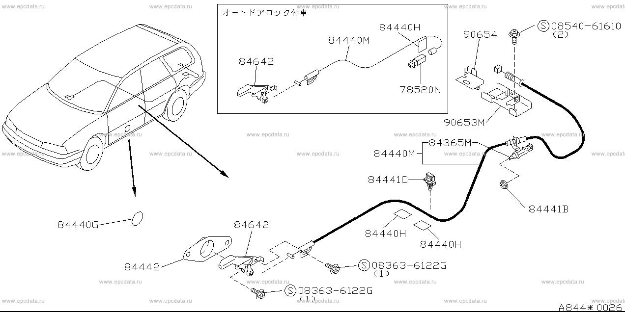

СообщениеДобавлено: 03.04.2011 18:24
Rodosvet писал(а):
обшивку сдернул и длинной тонкой отверткой отвел в сторону (в сторону правого стопа) язычек фиксирующий , была б фота я б точнее показал , может есть у кого с экзиста или других каких каталогов, киньте в тему , плиз
Кинул :)
10.jpg [ 81.94 КБ | Просмотров: 10651 ]

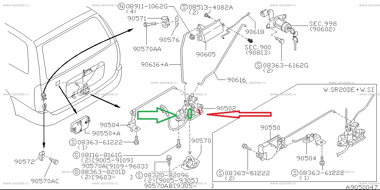

СообщениеДобавлено: 04.04.2011 22:41
Зарегистрирован: 01.12.2010 05:25
Сообщения: 30
Откуда: Губкин Белгородчина
немного не та картинка, хотя за помощь и внимание , от души благодарю :drinks: здесь про тросик картинка , а вот какую я нашёл , здесь конкретно замок задней двери (хлопушки) как я её обзываю ;) красное пятно , это и есть фиксирующий язычек замка , на него указывает красная стрелка ,его то я о отводил в сторону правого стоп сигнала , а зеленью отмечено окислившаяся деталь , её то и нужно разработать , шоб не было более геморра , ну естессно смазать , масло моторное , литол , солидол , тут уж кому как вздумается , только не подсолнечным или сливочным , а то опять будете разбирать , всем удачи , надеюсь кому нибудь это пригодится :)
