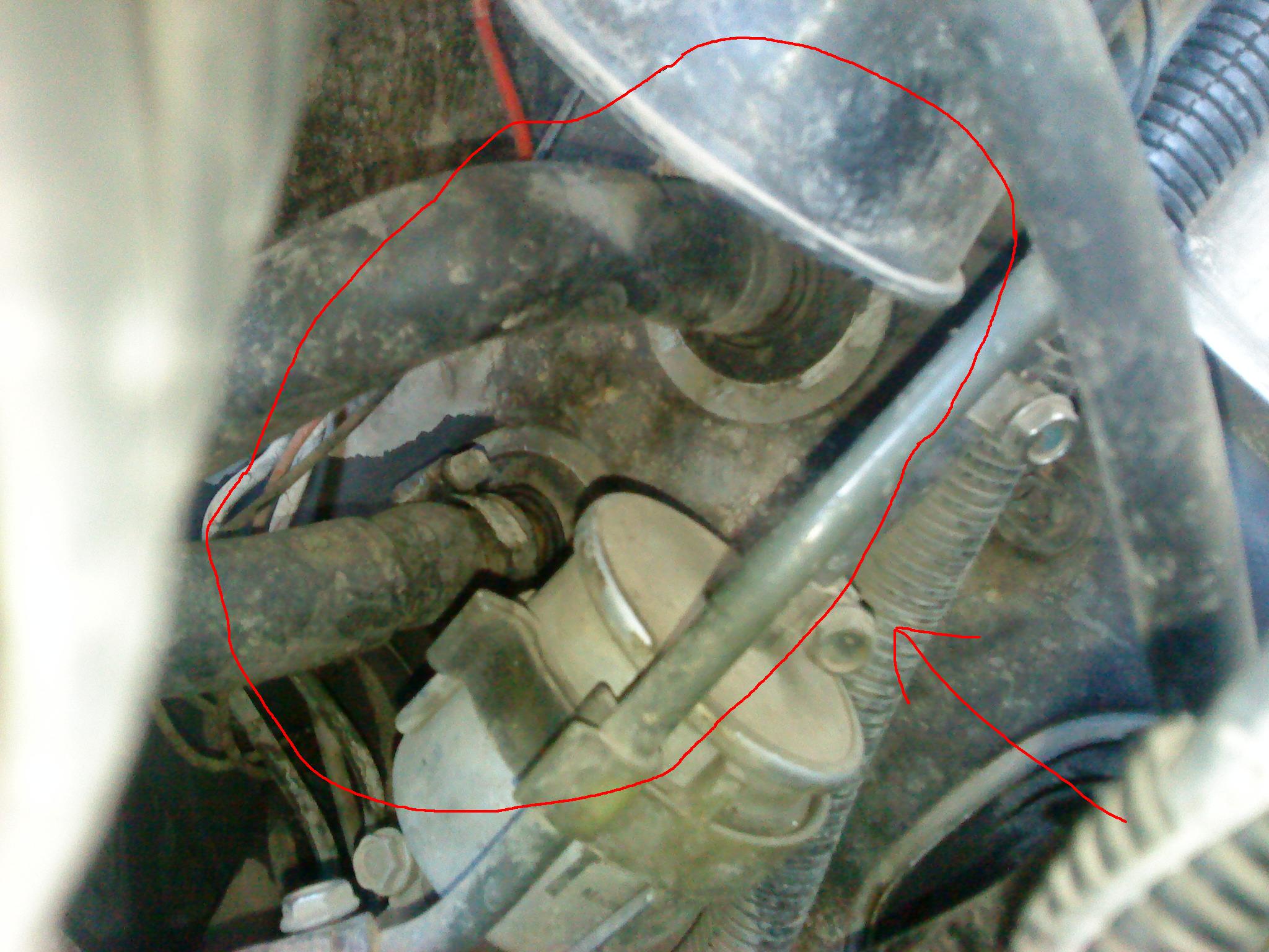

выкладываю то что делал не совсем в подробностях как хотелось бы конечно но в связи с моей несмышлёностью только это :) без обид.
перед разбором на всякий пожарный скинуть клему не мешало бы с аккумулятора.

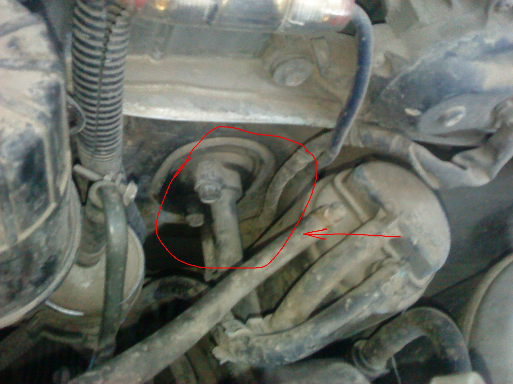

Комментарий к файлу: откручиваем трубки кондёра,у кого заправлен придётся пожертвовать и раскашелиться на его заправку у кого нет тому повезло :)
DSC00220.JPG [ 318.44 КБ | Просмотров: 11032 ]
для этого нужна головка на десять на двенадцать удлинитель и маленькая трещотка.

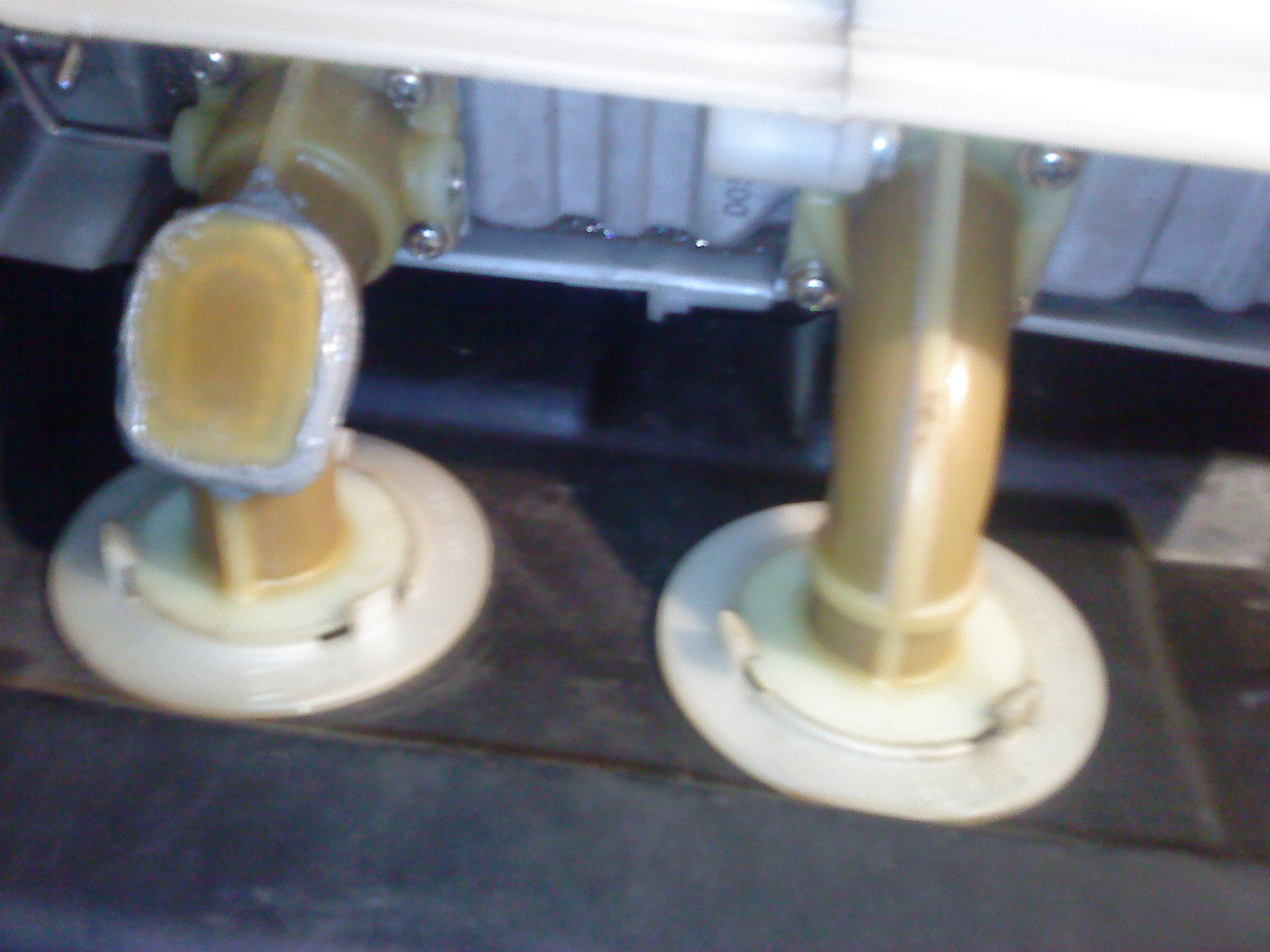

Комментарий к файлу: ослабляем хомуты и снимаем патрубки отопителя,и сразу уплотнительные резиновые кольца
DSC00221.JPG [ 340.85 КБ | Просмотров: 11032 ]
требуется плоская отвёртка для снятия уплотнительных колец желательно по длиньше, и то чем ослабить хомуты и снимаем их,незнаю как у кого у меня слилось грамм 300-400 антифриза.

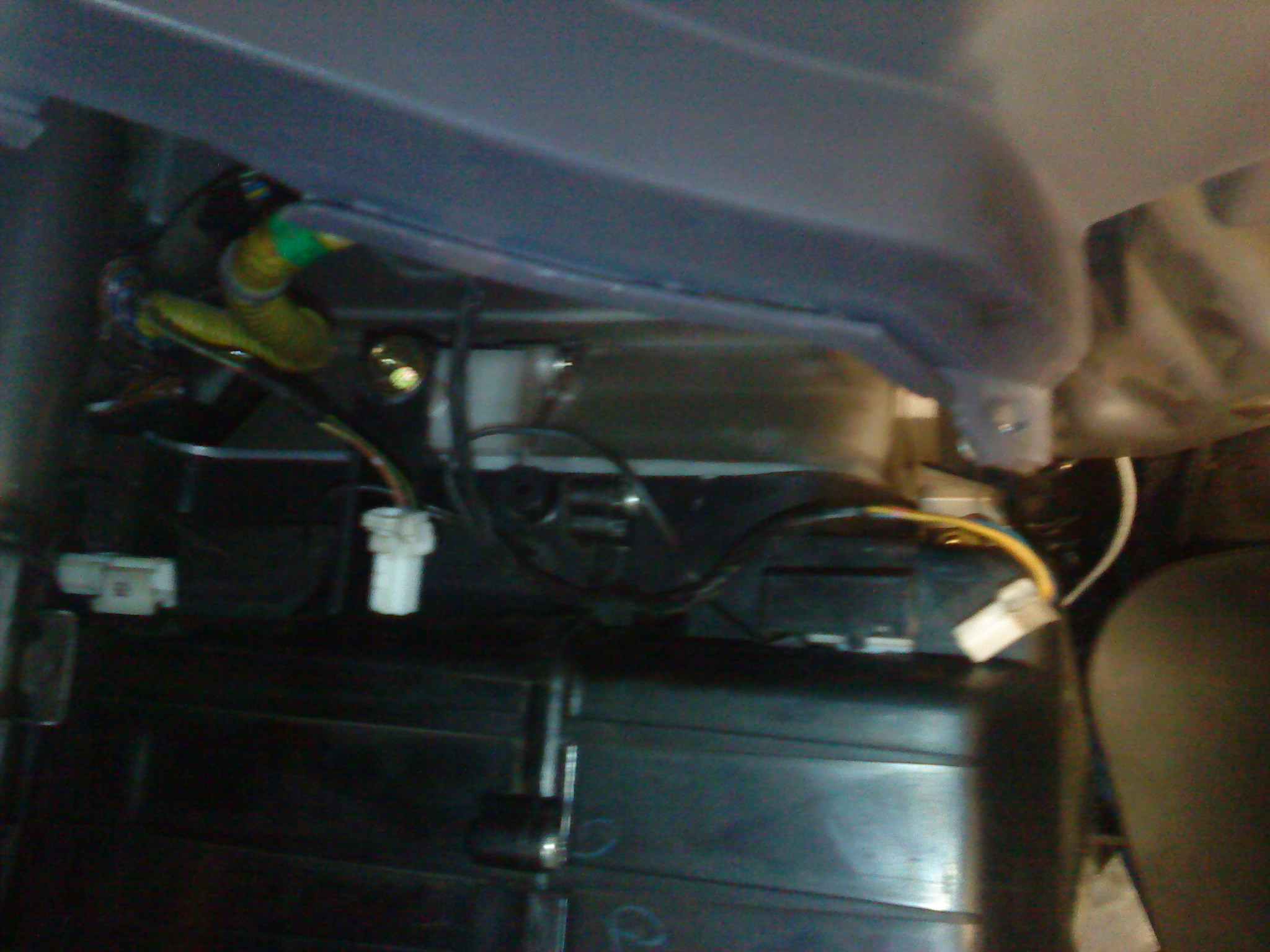

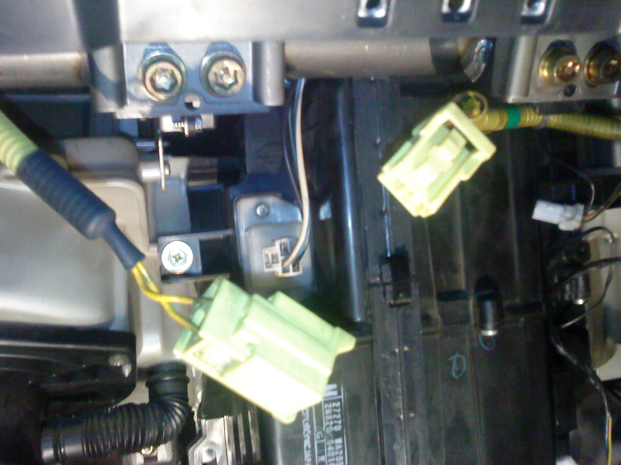

Комментарий к файлу: переходим к разбору салона
DSC00222.JPG [ 340.97 КБ | Просмотров: 11032 ]

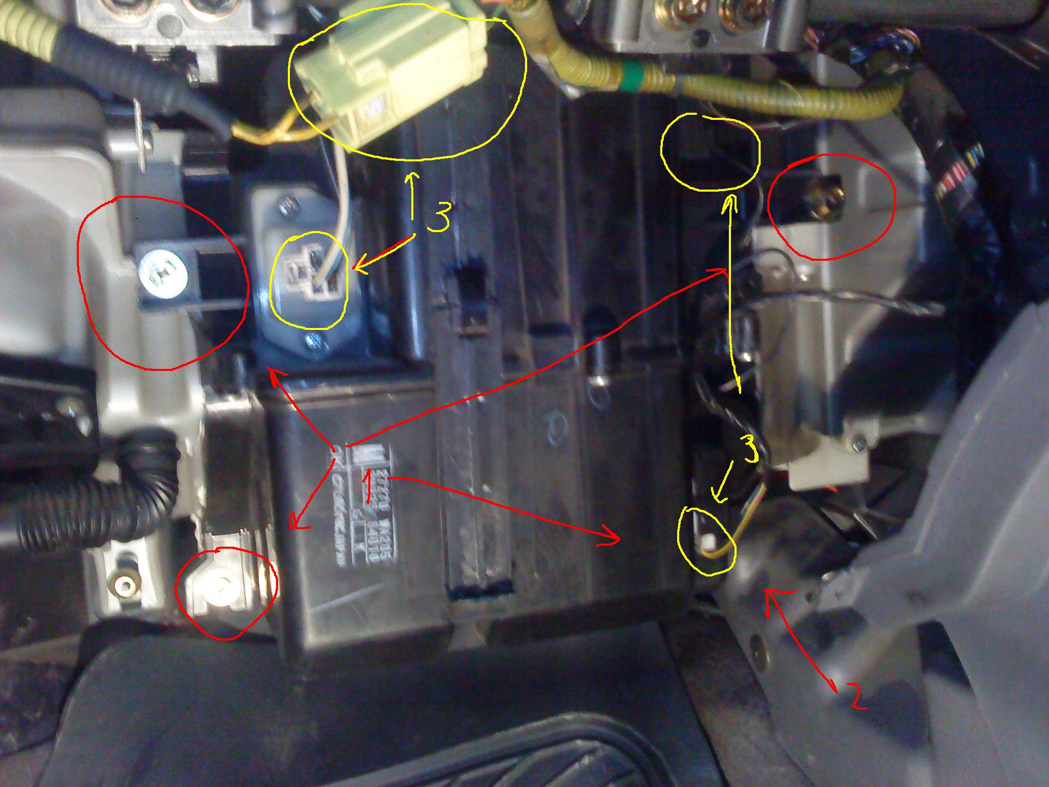

сняв бардачок видим это :)
1. откручиваем 4 болта
2. под цифрой два спрятан четвёртый болт
3. рассоединяем фишки обозначенные цифрой три
DSC00224.JPG [ 641.89 КБ | Просмотров: 11032 ]
DSC00223.JPG [ 834.14 КБ | Просмотров: 11032 ]
после чего аккуратно снимаем блок кондёра снимаеться легко достаточно,прежде чем его снимать выньте фильтра салона мне мешали.

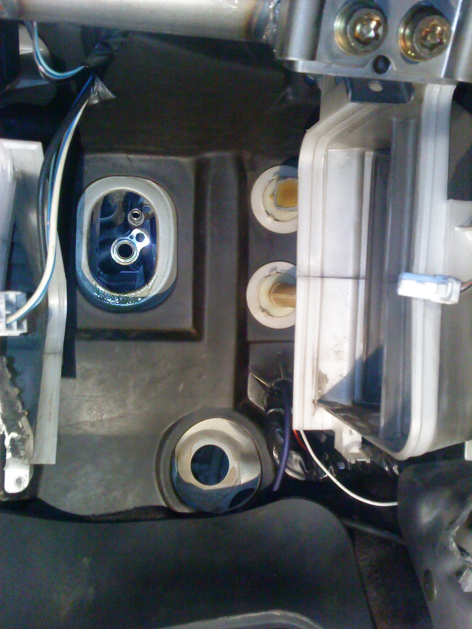

Комментарий к файлу: получаем следующее.
DSC00226.JPG [ 806.34 КБ | Просмотров: 11032 ]
вот чо должно получиться

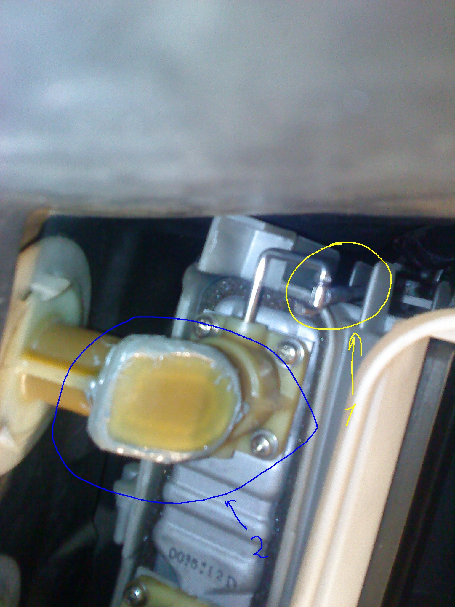

наблюдаем два пластмассовых патрубка,как раз на верхнем и есть кран печки :)
для их снятия откручиваем восемь болтиков и снимаем их,перед установкой рекомендую помазать герметиком хорошим только а не уксусным,тонким слоем,у меня тёк кран печки где припаяна вот эта вот крыжечка непойми зачем она там на рисунке ниже под цифрой 2 (то место где замазано поксиполом) и очень осложняет процесс снятия и установки тяга под цифрой 1 , тяжко её ставить особенно :)
DSC00230.JPG [ 307.9 КБ | Просмотров: 11032 ]
ещё там поперёк радиатора стоит защёлка какая то,вообще она должна сниматься легко но мне это не удалось и я её тупо сломал,но лучше конечно подумкать может и получиться снять её безболезненно для машины :) после чего немного пошатывая радиатор он у меня прекрасно вышел со своего посадочного места :) что бы как то заменить защёлку я наклеил снизу и сверху вибро изоляции самоклеющейся (у друга взял) и всё очень плотно туда обратно вставилось :)
советую под спину мягкое что нибудь стелить,что бы так спину не отлежать сильно :)
вот и всё,сборка в обратном порядке,мог что нибудь упустить,заранее виноват.
