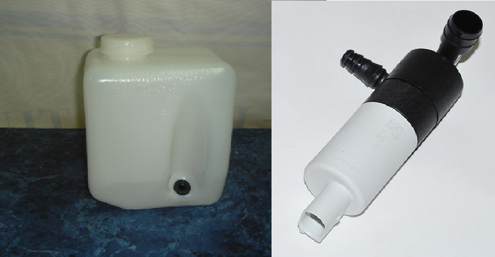

Про экономию, это, конечно, на гране фантастики. А бачок фароомывателя с основным не сообщается?
Про насос и бачок: Как? о.О
Омыватель.png [ 529.72 КБ | Просмотров: 10604 ]

Пока вспомнил, поведаю о новом для меня приколе, на тему фароомывателя, вернее о нивовском бачке...
Несколько зим радовался мизерному расходу омывайки на фары. А в прошедшую зиму, хотя налил уже почти полный бачок, омывание фар работать перестало. Окно в бампере закрыто было, визуально ничего оценить не удалось. Просто насос жужжал, а на фары не поливалось. Даже подумалось, что видимо насос сломался, крыльчатка например отвалилась...
Пару недель назад таки вспомнил про него, заглушки уже нет, глянул, в бачке пусто. Странно, думаю, должно быть много по статистике. В багажнике лежит полная полторашка чистой воды. Опрокидываю эту полторашку в бачок и вся вода вытекает мне на ноги. :)
Оказывается бачок прохудился. Не просто прохудился, у него целый угол вывалился, не видно, если не вытащить бачок из крепления. Полтора литра воды вытекло секунд за 10. В общем с какой скоростью вливалась, с такой и выливалась вода.
Бачок копеечный, не проблема. А вот качество этих бачков действительно проблема. Японскому бачку в разы больше лет и ему хоть бы что.
Теперь думаю имеет смысл хотя бы раз в два года профилактически менять этот бачок на новый. Либо изначально, при покупке, очень внимательно осматривать его и не брать, если имеются локальные утонения стенок. У моего были похоже. В тонком месте полиэтилен и деградировал. Повредиться механически в том месте у него шансов не было.
