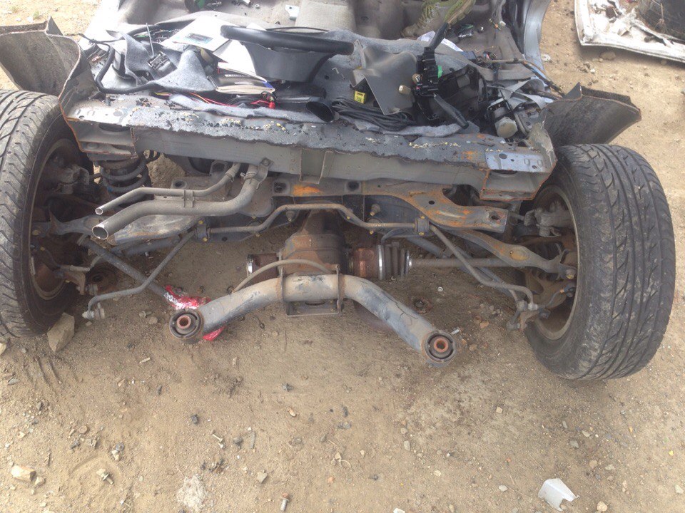

Доброго времени, свап на турбо и 4вд, собрался ставить подрамник с детмашины подскажите как крепится подрамник заднего редуктора к кузову? Из кузова выходят шпильки?? Просто у меня некчему его прикручивать, соответсвенно если там шпильки я их приварю.
P.s. За фото был бы благодарен.

если мне не изменяет память там на 4 болтах крепится
PNW11-007438 SR20 4WD

Редуктор да, а подрамник его(выглядит как бумеранг) к кузову? У меня на кузове просто ребро и пару отверстий в нем но они не подходят под отверстия подрамника редуктора, поэтому думаю что там шпильки должны быть.
Вот фото подрамник редуктора с распила

Да, католог тоже смотрел, спасибо, там шайба снизу и гайка, поэтому и думаю что шпилька должна быть. Значит ничего не остаётся как вваривать шпильку

задний подрамник 2вд от 4вд, отличаются приваренными распорками на 2вд в районе места крепления заднего редуктора.
насколько понял их можно убрать и редуктор смело ставить. правда заднюю балку надо доставить, как понимаю там как раз шпильки ставили отдельно на заводе другим лонжероном, детали с номерами 74870Р
