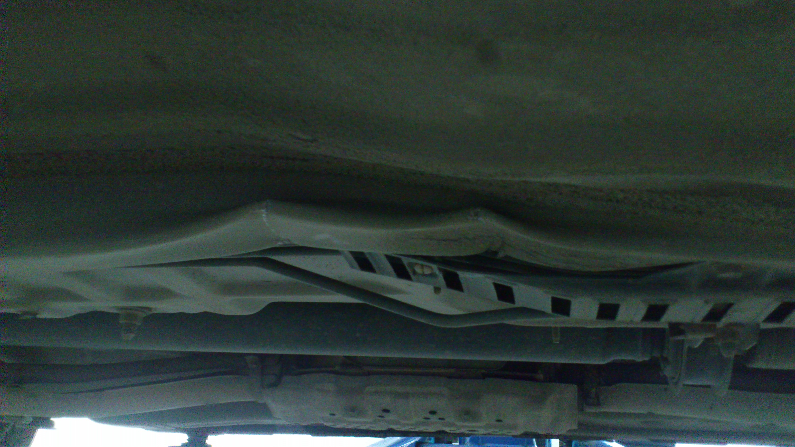

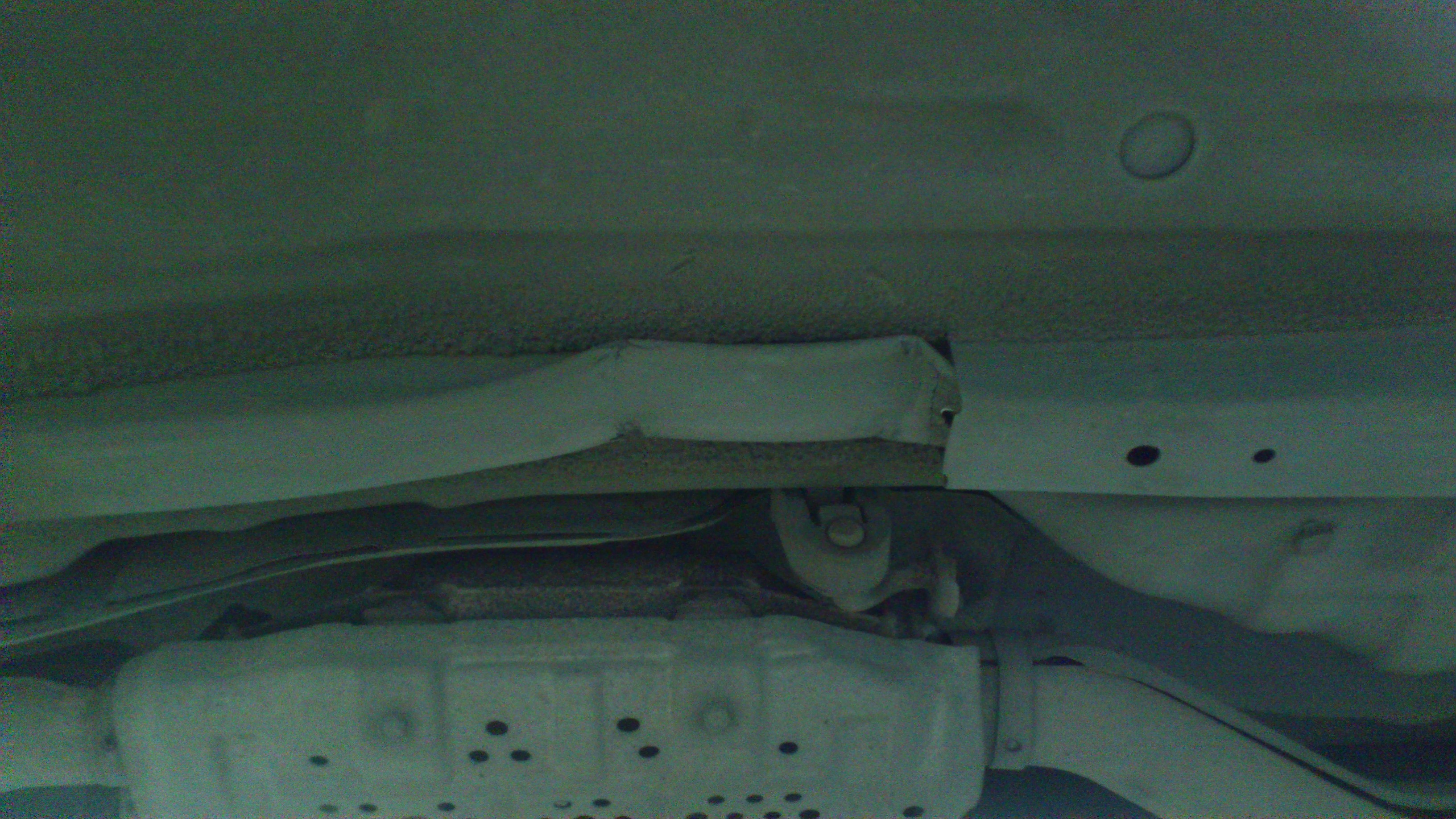

Товарищи, при сезонной смене резины узколобые работники шиномонтажа домкратом замяли лонжероны на днище....
Фото прилагаю....
Чем это мне грозит при дальнейшей эксплуатации? Поведение машины не изменилось, при проезде лежачих полицейских по диагонали никаких посторонних звуков нет...
Чего делать то??? Забить и ездить дальше или морщить лоб?

Если бы хоть резинко подложили- не промяло бы. Будут гнить, было такое с ниссаном кубом, швы порогов помяли - начали изнутри гнить

вчера резину нужного размера привезли, по себестоимости. У нас такой не было в продаже. Доверил этим ребятам, кто привез мне резину, переобуть машинку. То же вопрос встал, о деформации лонжерона. Но они опытные оказались в этом деле, сразу прекратили это дело. Это , что касается задка. И передок поднимали по одному колесу, за штатные места. Хотя, я на днях балансировал резину, передок поднимал разом, два колеса.Эти же ремонтники сказали, что это место (впереди, где много болтов) и так нагружено нормально, и домкратить за это место, машинку не желательно.
Вообще, сколько вижу на шиномантажках - обычно поднимают одну сторону у машины разом. Но однозначно, в этом случае - в лонжероны домкрат упирать, не желательно. Все же рычаг, слабее получается, усилие на домкрат сильнее идет. Я обычно эти проблемы решаю брусками, через них лонжерону ни чего делается.

на любых нормальных шиномонтажках на домкратах есть очень большие резиновые упоры.
и на многих еще поднимают не за кузов, а например за балки - переднюю ось, потом заднюю.

Это вообще-то не лонжероны, а всего лишь пороги. Так что ничего страшного, хотя и неприятно. Как-то надо заделать дырки, чтобы влага вовнутрь не попадала.
 Заголовок сообщения: Re: Замяли лонжероны на днище...
СообщениеДобавлено: 02.12.2014 06:55
Обратись к костоправу, обратным молотком за 30 мин выправит. Я сам правил и не такое. Главное хорошо потом прогрунтовать и покрасить как снаружи, так и внутри. После покраски обработать мовилем.
