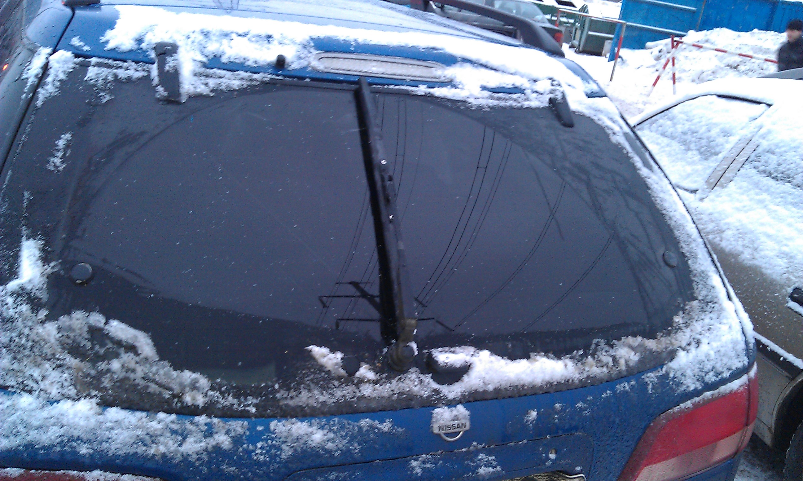

C задним дворником иногда поколдовать приходится, что бы он всё стекло чистил... особенно с каркасным.
У меня 45й стоит. пружину менял. В запчастях где много всяких креплений и пружинок для всех машин, там и подобрал что бы жёская была и по толщине влезла...
Форму ей уже дома придавал... Газовой горелкой грел кончики и загибал их как надо, ну и длинну оставлял, чтоб натяг был максимальный...
Смазать в поводке надо всё, а то они часто закисают и пружине сложнее рабртать.
Щётку саму иногда подгибал, что бы во всём диапазоне прижималась... С бескаркасными ничего не гнул.

Он у тебя через крепление амортизатора заднего стекла перескакивает?
СообщениеДобавлено: 30.01.2013 20:12
иногда да , а иногда на пипке этой встаёт:) а что?
как настроишь так и будет.
