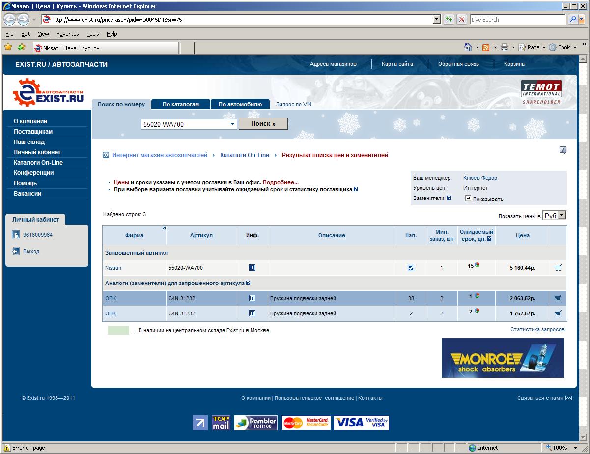

И также в Экзисте выдало такую картинку на полный привод: в чем разница двух одинаковых кодов по рахным ценам, если кто заказывал?
ОВК.JPG [ 151.54 КБ | Просмотров: 19179 ]
 Заголовок сообщения: Re: Пружины OBK, вопросец..
СообщениеДобавлено: 22.12.2011 20:09
везут из разных мест.
От 4 везде пружины чуть жесче (так объяснял мне продавец)
