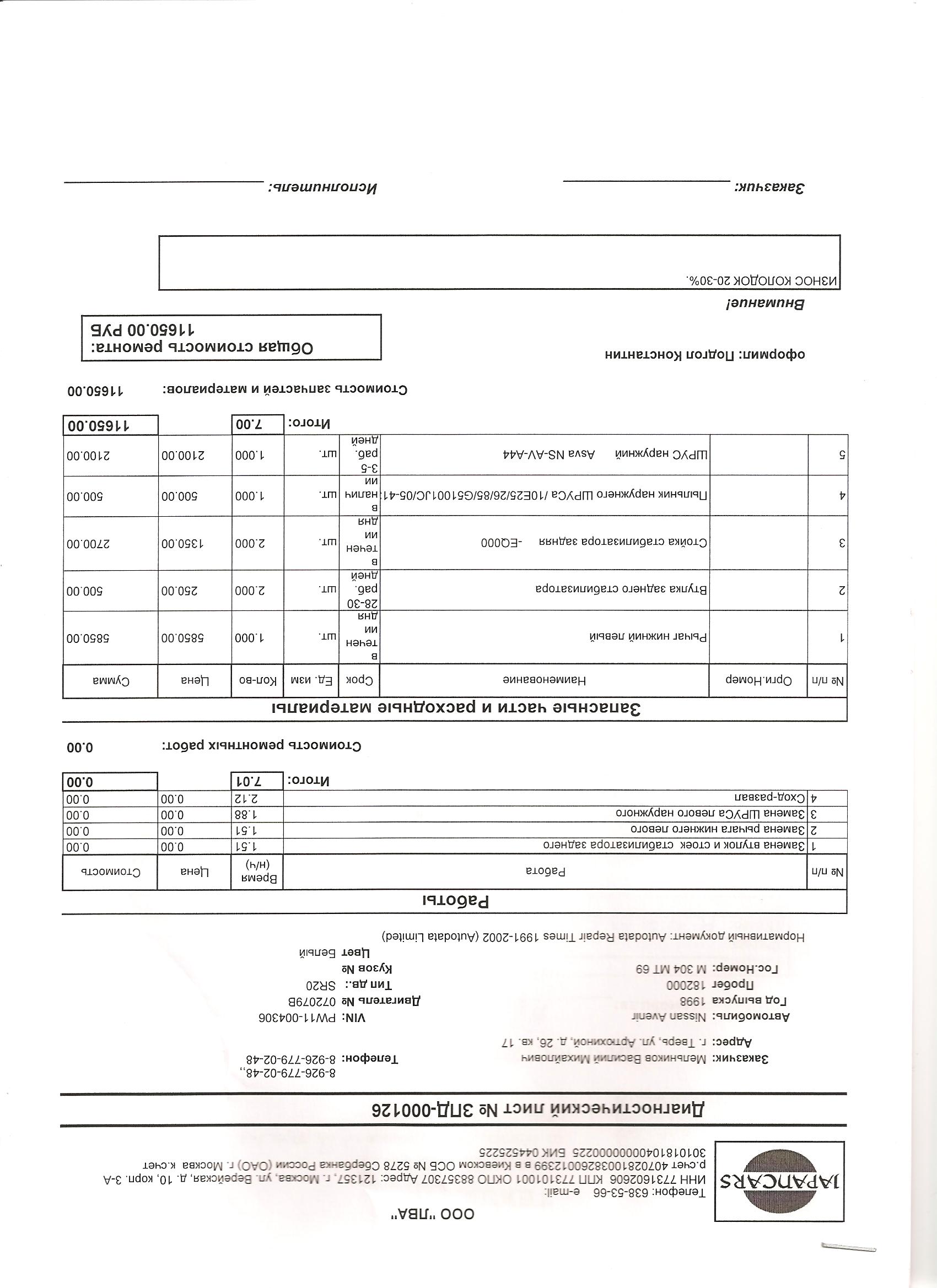

вот какой счет мне на сервисе выставили

Это счёт не за работы, а только за запчасти.
За работы у тебя 0 стоит :lol:
Кто кого развёл? Если это не фейк, то они здорово лоханулись, тысяч на 6-7 наверное 8-)

Это они мне предложили!
Я по стоимости запчастей!нормальна?

писец цены бешенные, мне замена гранаты 700рублей.
И цены на з/ч ваще неадыкватные ни разу! Хотя вам в москве видней у вас всё по другому!
ДОРОГО!
Стаб сам поменять можень там ничё сложного ваще!
Пыльник гранат идут в комплекте с гранатами, единственно в Асвы надо другую шрус смазку, хорошую, родной смазки маловато!
граната 1000-1200 руб(в комплекте хомуты, пыльник, смазка)
стойки стаба 700руб Ниппартс 2 стойки с гайками.
втулки стаба какой-нить RBI 50руб/шт.
Рычаг будет абсолютно новый за 5850руб.
Если рычаг целый, а убиты только шаровая и сайленты, то большой сайлент RBI 250-300р, шаровая CTR 250р, 100-150р малый сайлент. За работу по перепресовке ну 1000р от силы!
Итого в 5тыр тока на з/ч уложится можно, плюс на ремонт отдавать только смену гранат и ремонт рычага, ну 3000р за работы потолок! Остальное своими руками.

Ну так... Все думают, что в Москве большие бабки "ходют" и все дворники на мерсах ездят.
Зарплаты у нас большие, но и траты соразмерно большие.
Для Москвы эти цены на запчасти считаю нормальными.
Конечно можно поехать и отремонтировать машину в Казань, но бензин выйдет дороже :-)

mad_bender от твоей фоты счета теперь шея болит :stars: :lol:

за работу ему потом добавят там 7 н/ч стоит пока еще нечего же не сделали. Кстати сколько он там стоит. А так бендер можешь и ко мне заехать. Я те на ямке шрус с рычагом махну подешевле.
