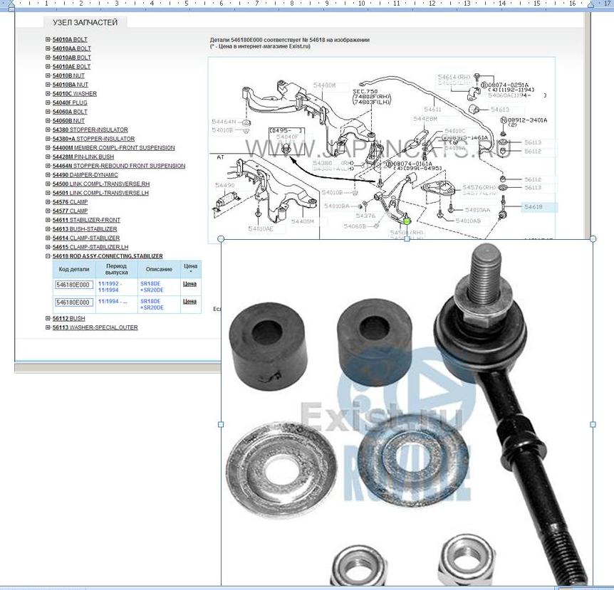

Как febestовские стоки тебе - не понял? У нас в наличии есть на 4 WD - как раз все раздумывал, оригнальные брать , или эти. Как они - сколько держатся уже? Хотя оригинальные несмотря на качество у меня вообще вырвало - ну может за 6 лет в России это и нормуль.)) :evil:
СообщениеДобавлено: 31.08.2011 12:27
Оригинал слабоват для наших дорог. CTR предпочитаю они покрепче и дешевле(стояли спереде справа оригинал и за год сдох, слева CTR сдох за два).
СообщениеДобавлено: 31.08.2011 14:04
Сообщения: 159
Откуда: Липецк
Лампонюх писал: "У тебя полный привод у тебя линки с резьбой 12мм, хотя можешь поставить и такие, в принципе притянутся хлябать не будут, но лучше все таки на полнопривод что-то из этого:
Nissan 54618-WF100
Nissan 54618-WF101"
Значит Акитаку прочь - админ писал, что ина месяц не хватит, я бы сколнялся к совету Новокузнецка - да и комплект полный - втулки шайбы, гайки - все красиво - CTR CLN-15, но так ка применяемость Maxima QX (A32), Maxima Station Wagon) -чувствую могу попасть впросак со своим 4WD- насколько они притянутся и вообще как.... У кого 4 WD авенирчик (инфа в подписи) может кто еще ставил CTR или какой-то еще?

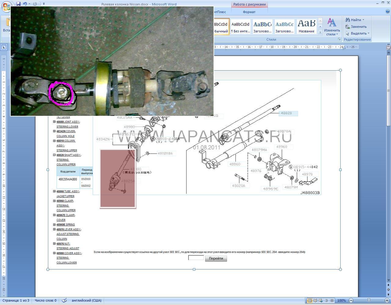

Подскажите пожалуйста: цель - нужно снять каданчик нижний и заменить на моей 4WD (инфа в подписи) - очень большой люфт. Вопрос: можно ли его снять без снятия рулевого колеса, а просто открутив болт он просто открутить сразу гайку - обведена розовым, и потом как подлезть к соединению нижнего карданичка - он на болте или шток там какой? или еще какие-то есть особенности - сам зочу сделать, но не напортачить - рулевая рейка всё-таки там и подушки безопасности с рулем снимать желания особого нет.........? Спасибо""""!!!!
СообщениеДобавлено: 02.09.2011 13:18
Сообщения: 159
Откуда: Липецк
Кстати вот сам а картинка - что нужн оснять и как это правильно сделать? По мануалу - нужно чуть ли не всю колонку разбирать, вообще расскажите последовательность действий поподробнее плиз? Спасибо! (авторские права на фото принадлежат TT - ему также спасибо!"
