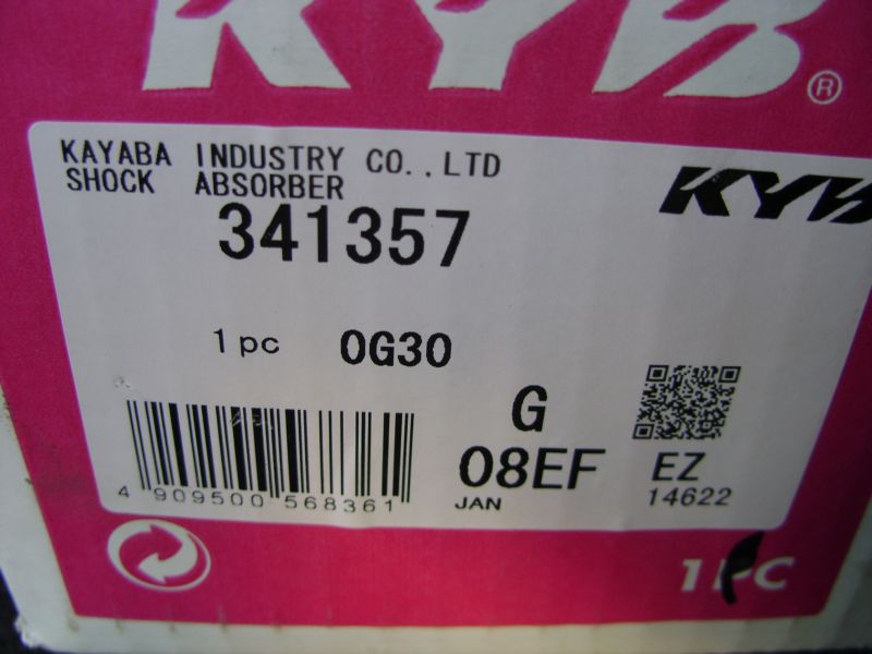

Я себе ставил задние каябы Exel-G, от либерти. перед пока родные стоят:) Кстати задок у машины стал гораздо мягче проглатывать неровности, чем на родных стойках. так что как передние умрут, поставлю перед тоже от либерти:) да вообще всю подвеску можно от него поставить:)
опять повторюсь:
а палец на линках 555 на 10" или на 12"? а то я при замене столкнулся с этой проблемой. пришлось оригинал брать по 1300 штука :(
Колеса у меня 205\65 15" стоят, смотрится на них по "бодрее" 8-) Правда плата за это, умирающие подшипники ступицы. уже поменял один за задке.
фотка коробки от стоек, с номерком если что:)
стойка.jpg [ 71.34 КБ | Просмотров: 10335 ]
