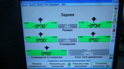

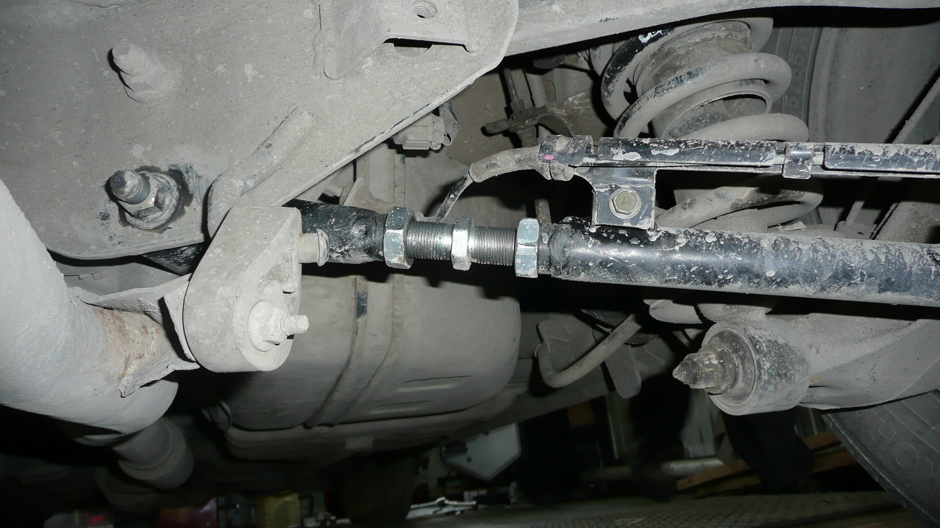

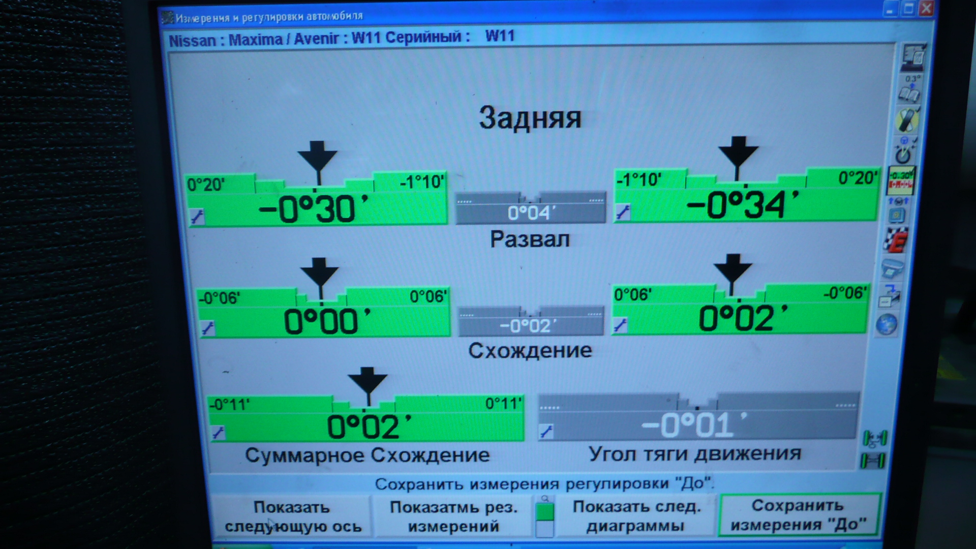

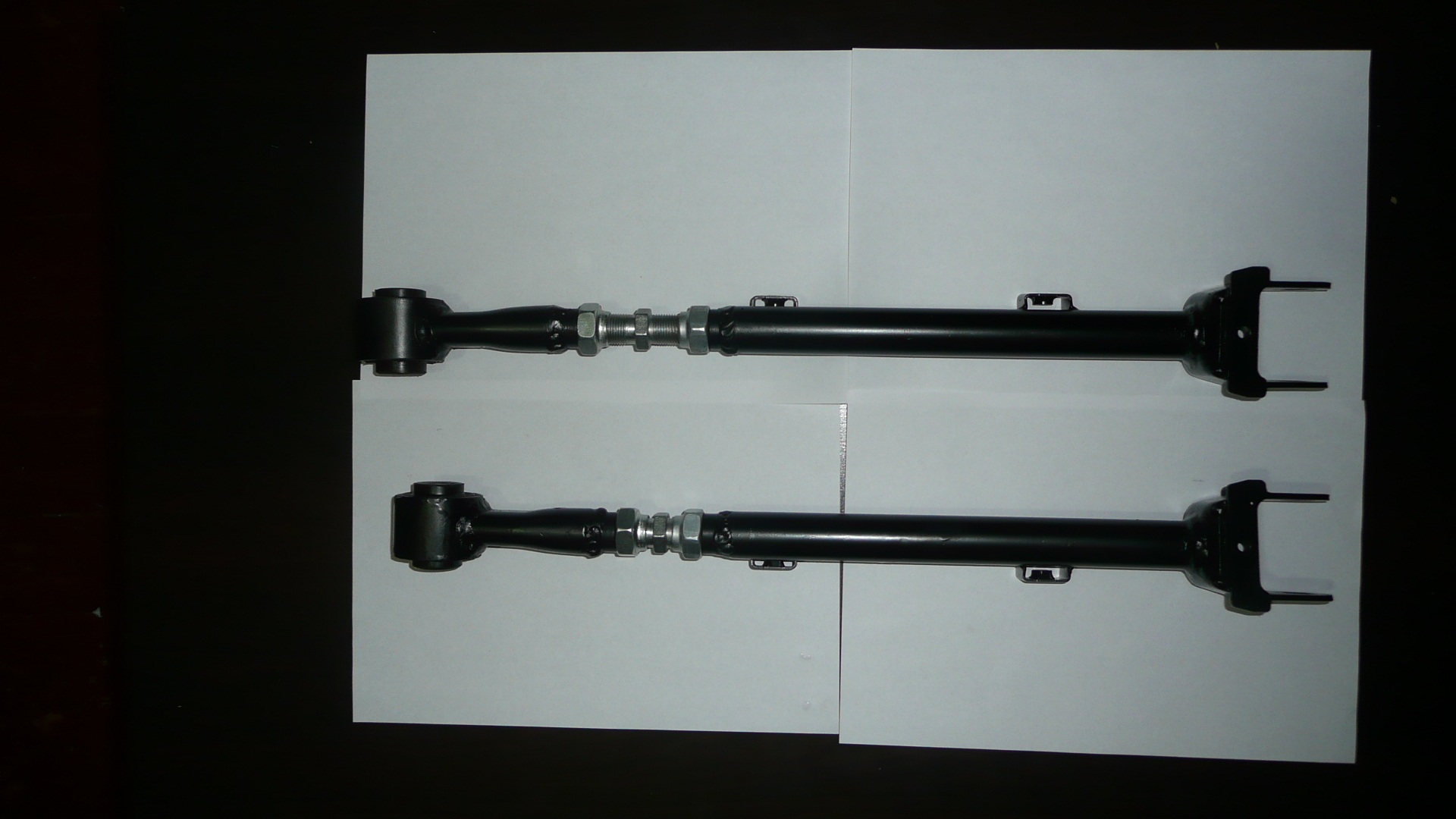

Была проблема угол развала задних колес был 2,20 градуса слева и 2,24 справа, начало поджирать резину с внутренней стороны, замена пружин и сайлентблоков проблему не решила. Немного погуглив и потолковав с друзьями пришел к решению проблемы.
Комментарий к файлу: комплект рычагов
P1060068.JPG [ 736.52 КБ | Просмотров: 23103 ]
Комментарий к файлу: рычаг на машине
P1060079.JPG [ 831.57 КБ | Просмотров: 23103 ]
Итог машина стала в поворотах более устоичива, задница не "рыскает" ну и гораздо приятнее ездить на авто где подвеска имеет заводские параметры.

Тяги делал сам, кому надо могу изготовить на заказ.

Решение на фото, регулируемая нижняя поперечная тяга, позволяет регулировать развал.
