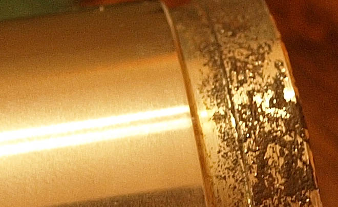

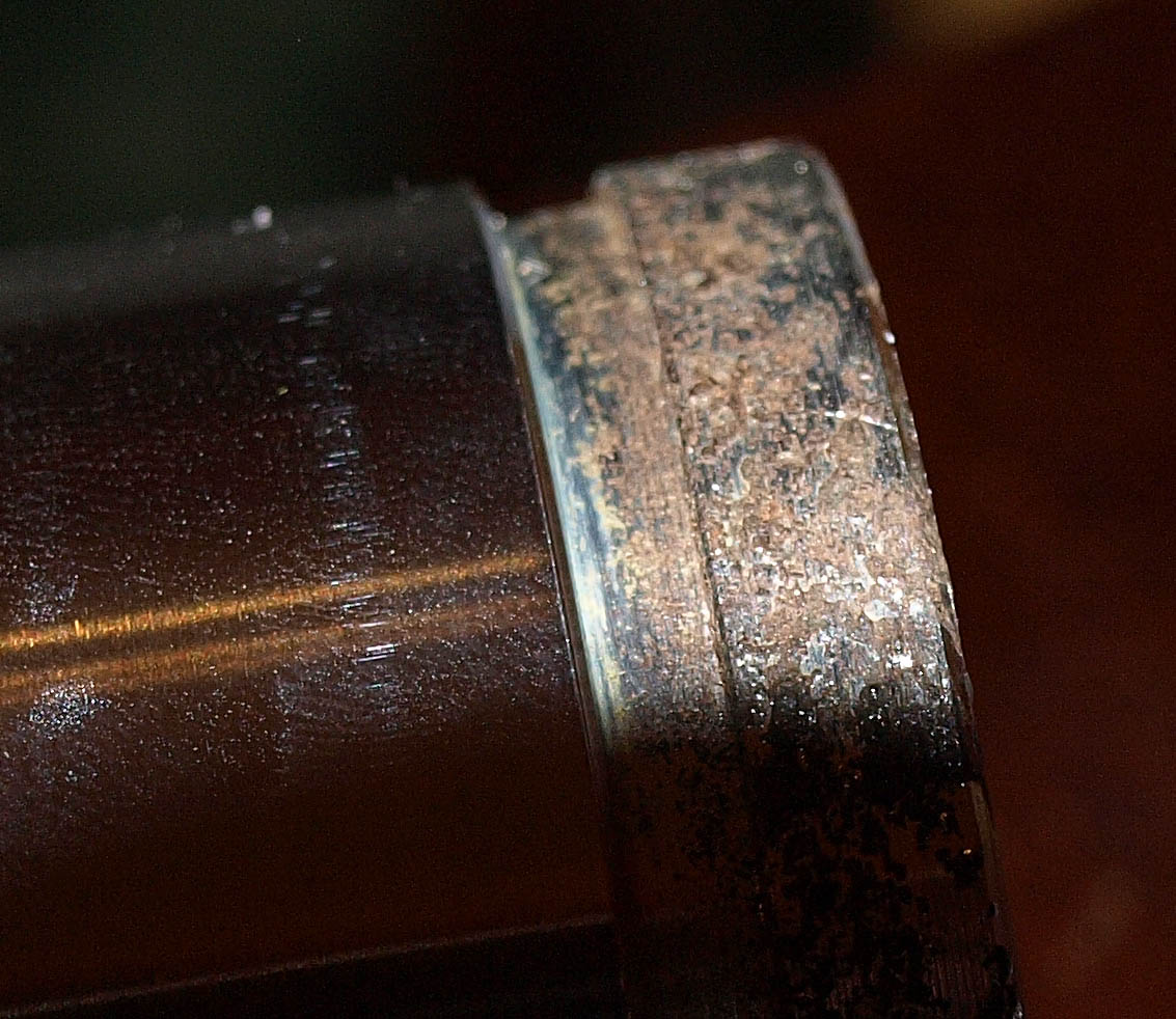

полировать,забивать или выкидывать ?

С тормозами лучше не шутить, если возможность есть - меняй однозначно.
у меня на галанте было подобное на передних, я полирнул, работать стало норм. но он продажный был да и денежек на ремонт не было.
так что на какое то время хватит полировки.
SR20 CVT 2002г
СообщениеДобавлено: 27.05.2011 03:42
Это выступающий наружу металл?
Если так, то по зеркалу это не скребет. Мне кажется это не критично в таком случае. Нужно хорошенько понять как это работает. И применять специальную смазку в этом месте. Она не только устраняет скрипы, но и делает торможение более плавным и предсказуемым, защищает от коррозии.
СообщениеДобавлено: 27.05.2011 06:10
Имхо вполне рабочий цилиндр. У моих на рабочей были кратеры до 4мм, но ничего не текло. Смазал, на место поставил (колодки менять не стал!). Потом перекинул цилиндры с контракта, как ступицы в сборе пришли.
А если полировать, то аккуратно - там покрытие.
СообщениеДобавлено: 27.05.2011 06:57
На рабочих поверхностях коррозии нет, и это главное.
СообщениеДобавлено: 27.05.2011 18:58
Зарегистрирован: 09.10.2007 00:00
Сообщения: 90
Спасибо всем , оставлю как есть и понаблюдаю , благо суппорт снимать вопрос 5 минут.

оставлять как есть не надо это дальше пойдет убери это "шнягой" и дальше гоняй

Не пойдет.
Это под плохо положенную краску ржавчина пойдет. А по поверхности, находящейся под слоем смазки, не пойдет.
Но зачистить, безусловно, нужно. Что такое "шняга" я не знаю, но я бы зачистил проволочной щеткой с помощью болгарки.
Во время сборки механизма обязательно наложить специальную высокотемпературную смазку для тормозных механизмов. Она защищает от коррозии, устраняет скрипы, делает торможение более плавным и точным.

щеткой решил особо не шкурить дабы хром не обдирать , незнаю прав ли , посмотрим.
В бороздки положил немного смазки для тормозной системы . Собрав, понял, что был не прав тк из за смазки случайно попавшей на зеркало ход цилиндра стал очень тугим , смазку убрал.
Хочу добавить, ремкомплект seisna явное говно , на ощупь качество резины заметно хуже старых, а также хундаевской из ремкомплекта для задних тормозных. Все равно поставил seisna раз уж купил ремкомплект и разобрал суппорт...посмотрим.
Все родные резинки были абсолютно целыми при пробеге 230к !!!!

СообщениеДобавлено: 29.05.2011 09:51
Не, зеркало (рабочие поверхности) смазывать не надо ни в коем случае. Разве что чуток тормозной жидкостью брызнуть для легкости сборки. Там все смазывается именно тормозной жидкостью.
