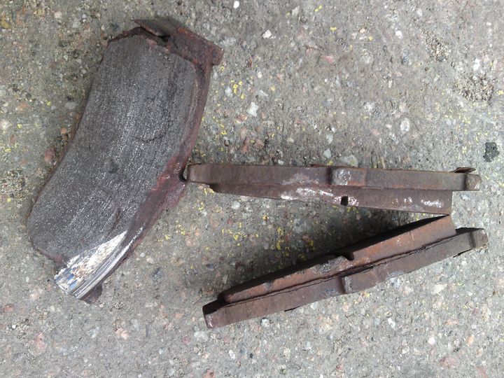

СообщениеДобавлено: 02.08.2011 00:27
Подтёр себе немного задний диск тормозной... Вечером проявился скрежет от заднего левого колеса.

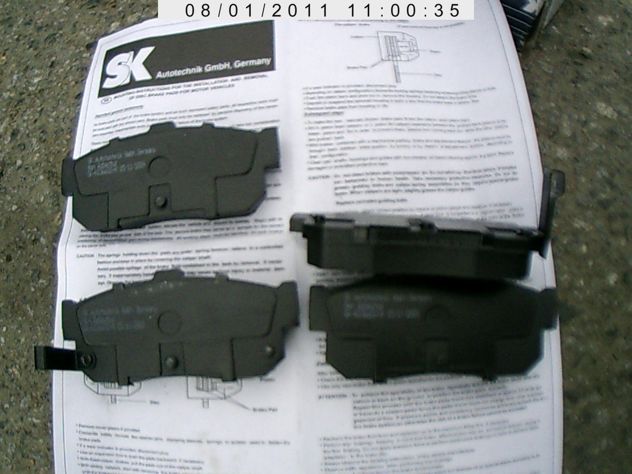

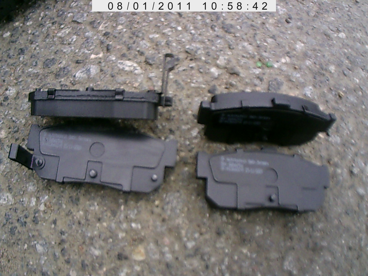

Странно... думаю вроде на колодках ещё оставалось материала не много... Пока ехал до работы 55км скрежетало всё сильнее... сердце кровью обливалось... В итоге заехал на рынок и купил очень даже приличые колодки (немецкие) сделанны я бы даже сказал красиво! Всё ровненько и нарядненько (с пластинами) 700р. Фирма - SK, я пока такую не слышал. (фотки плохие. фоткал на регистратор, телефон дома забл)
Фото стёртых колодок выложу когда на тел. сфотаю... есть вопросы по их не понятному косому стиранию... первый раз такое... в итоге диск подрался немного, а там где скрипун , ещё миллиметра 3-4.

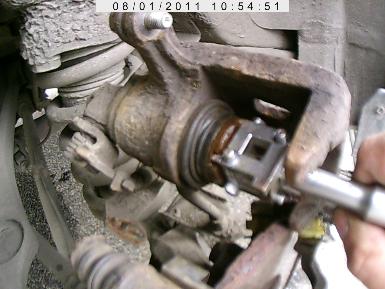

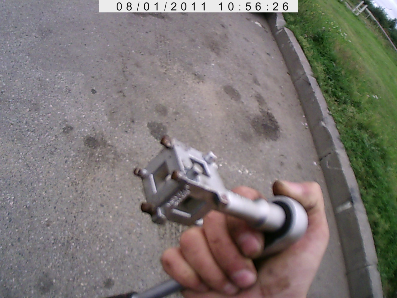

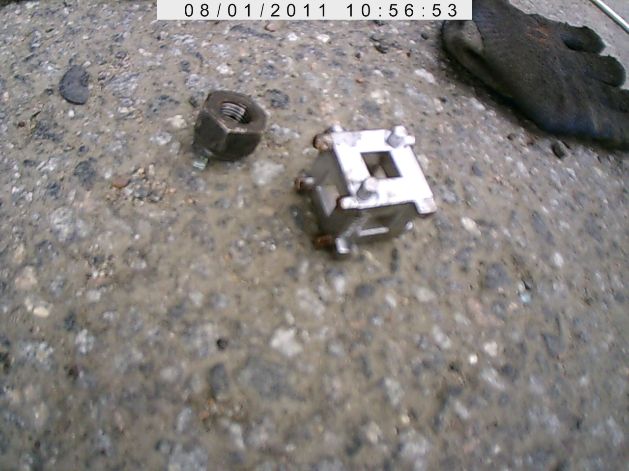

А ещё ключик случайно увидел на рынке и купил ,за 250р. Для закручивания заднего цилиндра.
Универсальный он, под тормзные цилиндры разных марок... Работать впринципе удобно!
Здесь коротенькое видео, как сие работает - http://www.youtube.com/watch?v=ZXJoppabRKU
DR105653.JPG [ 495.76 КБ | Просмотров: 13065 ]
DR105626.JPG [ 491.49 КБ | Просмотров: 13065 ]
DR105451.JPG [ 477.76 КБ | Просмотров: 13065 ]
Колодки эти от ниссан примера 96г. фирма вроде и вправду немецкая, цена в экзисте 580р, в 1001z - 416р. ;)
СообщениеДобавлено: 02.08.2011 11:47
Я видел косое истирание. Это заклинена одна из направляющих суппорта, та возле которой колодка толще.
СообщениеДобавлено: 02.08.2011 14:28
А вот и то самое стерание...
Ну заклинивания вроде нет, руками то я их двигал туда сюда...
DSC06575.JPG [ 132.98 КБ | Просмотров: 13040 ]
СообщениеДобавлено: 02.08.2011 15:40
Это ваще жесть!!! :o
как так то?! с одной стороны новая, а с другой до металла...
СообщениеДобавлено: 02.08.2011 19:23
Сообщения: 690
Откуда: иркутская обл
а у меня ключ от урала подходит хорошо позже сфотаю
СообщениеДобавлено: 02.08.2011 22:27
Подклинивать всё равно может. Такая ржавая железка...
СообщениеДобавлено: 03.08.2011 10:57
Тоесть получается причина всего одна - подклинивание направляющей.
Получается что цининдр давить будет не всей своей плоскостью, а почти ребром??????
Он же чётко перпендикулярно к колодке стоит и гнуться не может.... А его это не убьёт??
СообщениеДобавлено: 03.08.2011 11:15
Вопрос риторический? Если убьёт новый поставишь.
