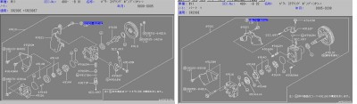

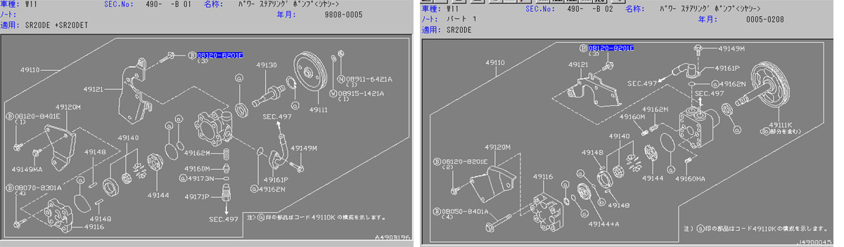

Жидкость поменял. Но значит по ГУру такая проблема - капает с насоса. Откуда именно не знаю, в ощщем есть 2 варианта решения: 1) купить насос контрактный (т.к новый стоит как машина почти) - но дело в том, что у TT в наличии есть насос до 2000 год авыпуска, а на моем веньке 2001 года стоит уже другая модификация насоса ( см. вложение - мой справа) так вот - может старый насос с авто выпупска до 2000 года подойти на моего веню 2001 г.в.? Может кто ставил или примерял? И если И сальники я что-то по кодам не нахожу. Как их искать, подскажите кто знает. - нужно ремонтировать.Если я вывешиваю перед машины -шум только при крайних положениях при упорах руля - начинается треск насоса и вибрация сильная от жидкости по шлангам если прикоснутся к ним около бачка ГУра и в этот момент начинает капать. Когда машина стоит на месте, чуть гудит и на месте когда крутишь руль. Откуда именно капает пока не знаю, точно, надо разбирать как вы говорите.Купить ремкоплект ROTOR & CAMRING SET-POWER STEERING PUMP 49140-N000/ А сальники под каким кодом? Я бы взял насос в сборе естественно - может у TT насос взять старой модификации, только подойдет ли он..... :?
w11_ps.jpg [ 97.43 КБ | Просмотров: 22043 ]
 Заголовок сообщения: Re: тяжелеет руль, ГУР
СообщениеДобавлено: 29.08.2011 16:13
Под буквой "а" все резинки насоса, в нижнем правом углу картинки есть ссылка с буквы "а".
49591-6C925 твой номер, 515рублей примерно стоит.
