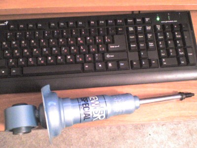

У меня задние такие стоят, предлагали тоже MARUICHI, но не поставил, родные пыльники и отбойники в хорошем состоянии. Уже год прошел, полет нормальный. Разницы от родных почти никакой, в поворот лучше заходит на скорости.
задний спортивный амортизатор KYB.JPG [ 63.14 КБ | Просмотров: 6687 ]
