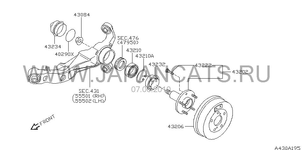

Может я и повторяюсь, кто скажет у нас подшипники в задних ступицах меняются или весь рычаг под замену?

Там стоит полуступица . Подшипник не меняется .

я менял подшипник в задней ступице
авенир салют х-- 1999г.в. 2WD GQ18 пробег 202000 км,у меня 4 года
Комментарий к файлу: могу попозже скинуть номер подшиника
Parts.jpg [ 50.17 КБ | Просмотров: 9072 ]
ниссан авенир салют-х 1999г.в 2WD QG-18 202000км мой 4 года

скинь пожалуйста номерок,а как меняли,на месте или рычаг снимать надо?

Извеняюсь не полуступица - подшипник есть -у меня вот такой стоит - 4021033P07.

я менял не снимая рычага, неудобно , но сделал.

подтверждаю, производил замену без снятия рычага, передний снимал.
