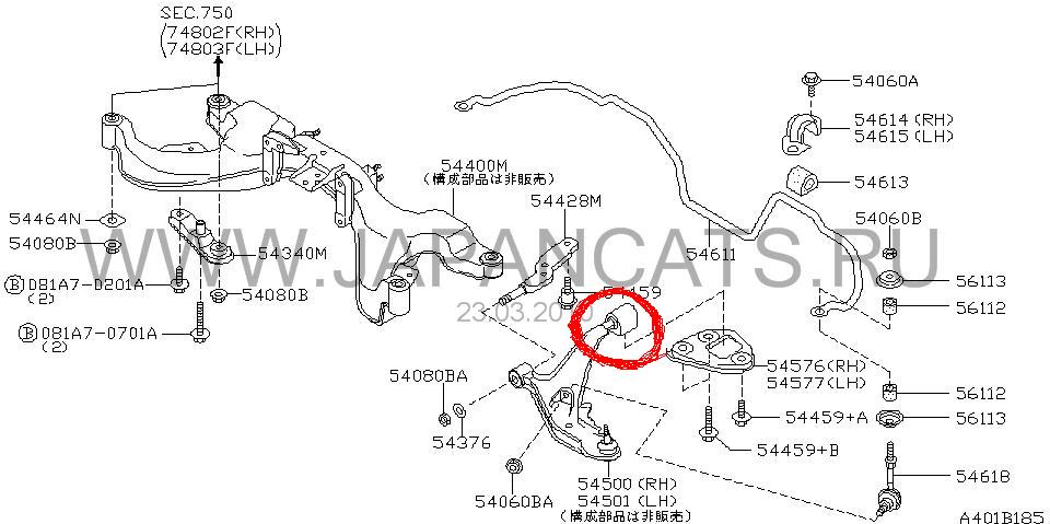

доброго дня всем! приговорили мне сайлентблоки (оба) на схеме отмечен, а номера его найти не могу!!! Помогите люди добрые !!!!
Комментарий к файлу: вот он там красным обведён падлюка
Parts.ashx.jpeg [ 78.47 КБ | Просмотров: 13185 ]

А и не будет номера отдельного, потому как все идет в сборе с рычагом, смотри по неоригиналам тут

2-08-969 ну енто я нашел и так!!!! :oops: :oops: хорошо по другому поставлю вопрос!!! а что левый от правого не отличается???? только не склоняйте я в этом деле человек новый можно сказать ещё не притёрся!!! :roll: :roll: :roll:
Левый и правый одинаковые.

Я себе брал в Эксисте: BH 0016484 Febest NAB-008 Сайлентблок рычага переднего задний 2 670,27 1 340,54

спасибо огромное за помощь!!! всё нашёл и заказал!!!!!! :so_happy: :so_happy: :so_happy:
