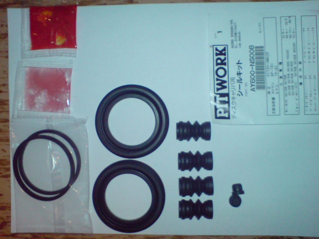

Заказал за 1100руб в экзисте ремкомплект оригинал, пришел от Pitwork. Инфа на форумах не полная о замене ремкомплекта. Вопросы: смазывать силиконовой смазкой только направляющие или еще пыльник поршня и его манжету?

Фотку ремкомплекта в студию!

вот фото
DSC00900.JPG [ 514.3 КБ | Просмотров: 11741 ]
СообщениеДобавлено: 24.11.2009 12:51
Благодарствую за фото!
Я когда покупал ремкомплект Seinsa, то в нем не было смазок. Поэтому ничего ничем не смазывал, только тормозухой манжеты.

В комплекте идет смазка разного цвета, а инструкция к ремкомплекту на японском, т. е. я не могу разобраться, что смазывать и какой смазкой. На всякий случай в Экзисте купи силиконовую смазку Ликви Моли для тормозной системы.Что лучше использовать?

Розовый пакетик для смазки поршня, а ораньжевый для направляющих.
Да, по логике даже так получается. На поршня мало нужно, а кроме направляющих нужно и все другие контактирующие проверхности намазать, кроме рабочих, тормозящих разумеется. Тыльная сторона колодок, пластины, в местах контакта с колодками и поршнями и пр.

вот перевел с японского инструкцию к ремкомплекту: Этот набор Tokico Disukubure сделано - не может быть использована на улице. - Пожалуйста, обратите внимание на следующие пункты при использовании комплекта для печати Kishirindanoki Бок описывает одно обращение. Kit Эта печать применяется к транспортным средствам, кроме легковых автомобилей и применить формулу для использования не было. 2. Смазки прилагается (красный) не хотят устанавливать и применять в виде тонкой пленки сальник канавки поршневых уплотнений и Шиллинг. Такаси, если вы отключите Нг Бок крепежный винт в середине Please Me свеже покрытые смазкой. Пожалуйста, применяются также к внешнему краю спинки и сапогах Suton Дождь снова. 3. Смазки прилагаются (оранжевый), пожалуйста, сура Ido применялись в сапогах контактный и контактный слайды. 4. Смазка является специальной смазкой, пожалуйста, не используйте смешивать с другими смазками. Хурма выражение 4В32269 Car Company曰产®
Бережное обращение я все одно резиновых изделий, природные условия окружающей среды (особенно температуры, озона) для хранения чувствительных Начало обратите внимание на следующее. 1. Чтобы быть выше в местах, где прямой солнечный свет и температура, пожалуйста, не держать. 2. Минеральным маслом, пожалуйста, не абсолютный контакт. 3. Nosenai Пожалуйста тяжелых предметов на предотвращения деформации. 4. Просьба не храним прежнему блокированы. 5. Просьба не продают долгосрочной перспективе. 1 Л к сведению предупреждение люди одного换上. Когда номера запасных частей • Размер • Пожалуйста, используйте бланк подтверждения. 2. При обмене тщательно мыть с тормозной жидкости внутри цилиндра, пожалуйста, протрите ее чистой. (В таких нефтепродуктов, как бензин и моторное масло, безусловно, не стереть, пожалуйста.) 3. При замене съемных печать, обратите внимание, без единой царапины на печать типа Нг Бок и услуг. Пожалуйста, не используйте другие водители. 4. Когда печать собрал пожалуйста, будьте осторожны, чтобы не приложить пару с противоположными или иностранный. 5. Уплотнение, когда поршень собран Внимательно собрались, чтобы помешать иностранным загрязнения вопрос. & Примечание 1. В ходе обмена, сделайте ссылки на письменные работы по ремонту автомобилей, производителей автомобилей и не всегда выпускаются для автомобилей с различными способами работы. 2. Один полный тормоз де-качество продукции (соответствие ЛЗ), используя полный тормоз-де-старому один, пожалуйста, не забудьте заменить. 3. Если хо Bisuton значительно сократить или поцарапать стенки цилиндра, чтобы заменить Ассамблеи, пожалуйста
