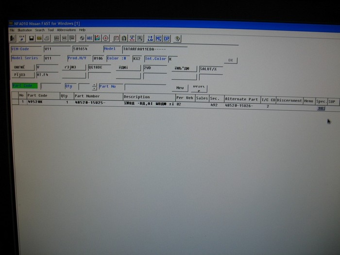

Ваще странно! У тя в подписи 4вд а по фаст бьёца 2вд и двиг 1,8 на автомате. Наконечник 48520-15U25- такой.

или документы кревые у меня...во бл....
подпись у меня 100% верная и у меня не автомат а cvt
ну если в программне ошибка значит наконечники для 4вд другие а мне от 2д привезли я так понимаю
а какой номер для полного привода?

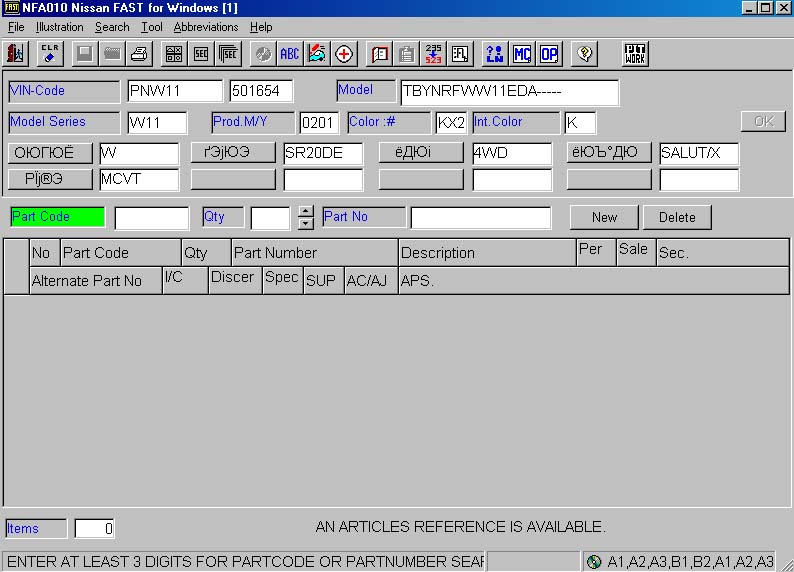

А мой Фаст выдает такие же данные, как в подписи. А номер наконечника выдает 48520-WA225.
Ты не верно ввел код, там не W11, а PNW11.
pnw.jpg [ 108.95 КБ | Просмотров: 8370 ]

Авто нормальное все бьется наконечники 48520-WA225-2шт на авто -подтверждаю . ;)

Во блин, фаст подводит :oops: :( . Если ввожу PNW11 он ругается. Чё за хрень, мож кто подскажет?

PNW11-501654
по этому номеру у меня спокойно пробилсо веник
sr20de m.cvt 4wd salut x февральо 2001года
наконечник рулевой тяги такой 48520-WA225-
