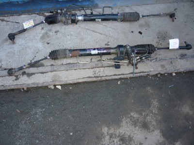

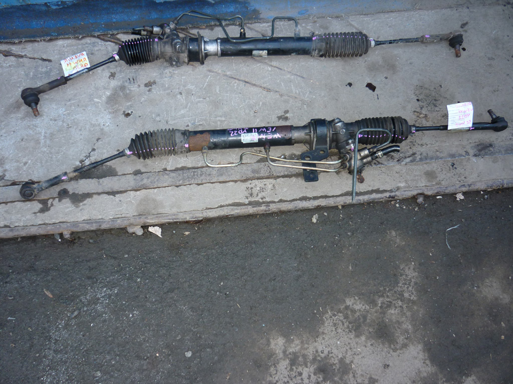

Разница в трубках - переплетены по разному от имеющегося простора для рейки, что зависит от мотора и типа привода
w11_parts_7.jpg [ 273.55 КБ | Просмотров: 10747 ]
ТТ подскажи, а на ГТ4 рейка как на фото выше 4ВД ?! Гдето слышал что на ГТ4 рейка 1 в 1 как на Икстрэйле... правда-нет?!
сверху RNW11, под QR20DE трубки по-своему, ну а в остальном принцип тот же.
Не может рейка быть с X-Trail одинаковой. Прежде всего что на рейку влияет, даже не сравнивая, крепление к балке и общая длина, машины даже близко не на одной платформе, расстояние между колес не одинаково. А внешне - корпус рейки у X-trail тоньше, крепления так сказать встроены уже в корпус рейки, наклон, длина вала также визуально разные. Это если 30 кузов, на 31 вообще "сухая" рейка. К авениру ближе всего либерти, но то же нюансы есть. Вообще же подбор с изощрениями реек на авенир особого смысла не имеет - дефицита нет. Вот на дуалис подбираю рейку т.к. не находится, с икс трейла похожего увы по креплению есть разница. Если у кого есть рейка на дуалис - куплю (кашкай по причине левого руля отпадает как вариант)..
