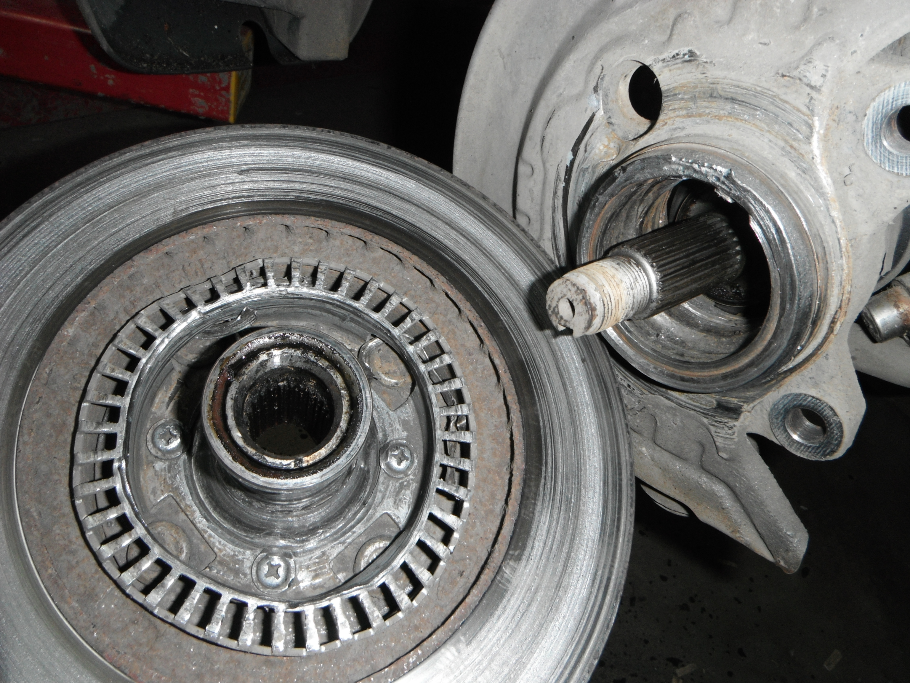

А что будет, если шумящий подшипник не менять?
А потом не менять уже хрустящий?
А потом ездить на скрипящем с явно болтающимся колесом?
А потом...
Короче жалобы на дым от правого колеса :D
Это не Nissan, но тоже япошка - Дайхатсу.
Шариков нет вообще! Сальников тоже. Едет на трении внутренней обоймы об внешнюю.
В точке контакта обойма синяя, но целая. Многочисленные трещины в ней кольцами и ни одной поперёк.
Ну и ехать ему нужно дальше СРОЧНО!!! Заменил подшипник.
(Внутреннюю обойму срезал болгаркой, внешнюю выбил, подшипник смазал литолом и запрессовал.)

а это шо кольцо Ебс такое идеально круглое? :shock:
 Заголовок сообщения: Re: Как менять передний подшипник?
СообщениеДобавлено: 14.05.2012 19:53
это его так покоцало когда пошипник развалился и колясо сильна болталося.._))
СообщениеДобавлено: 14.05.2012 23:08
ABS мужественно кажет что всё у него Окэй! :D
Казало. Контракт приехал и заменил бойца.
