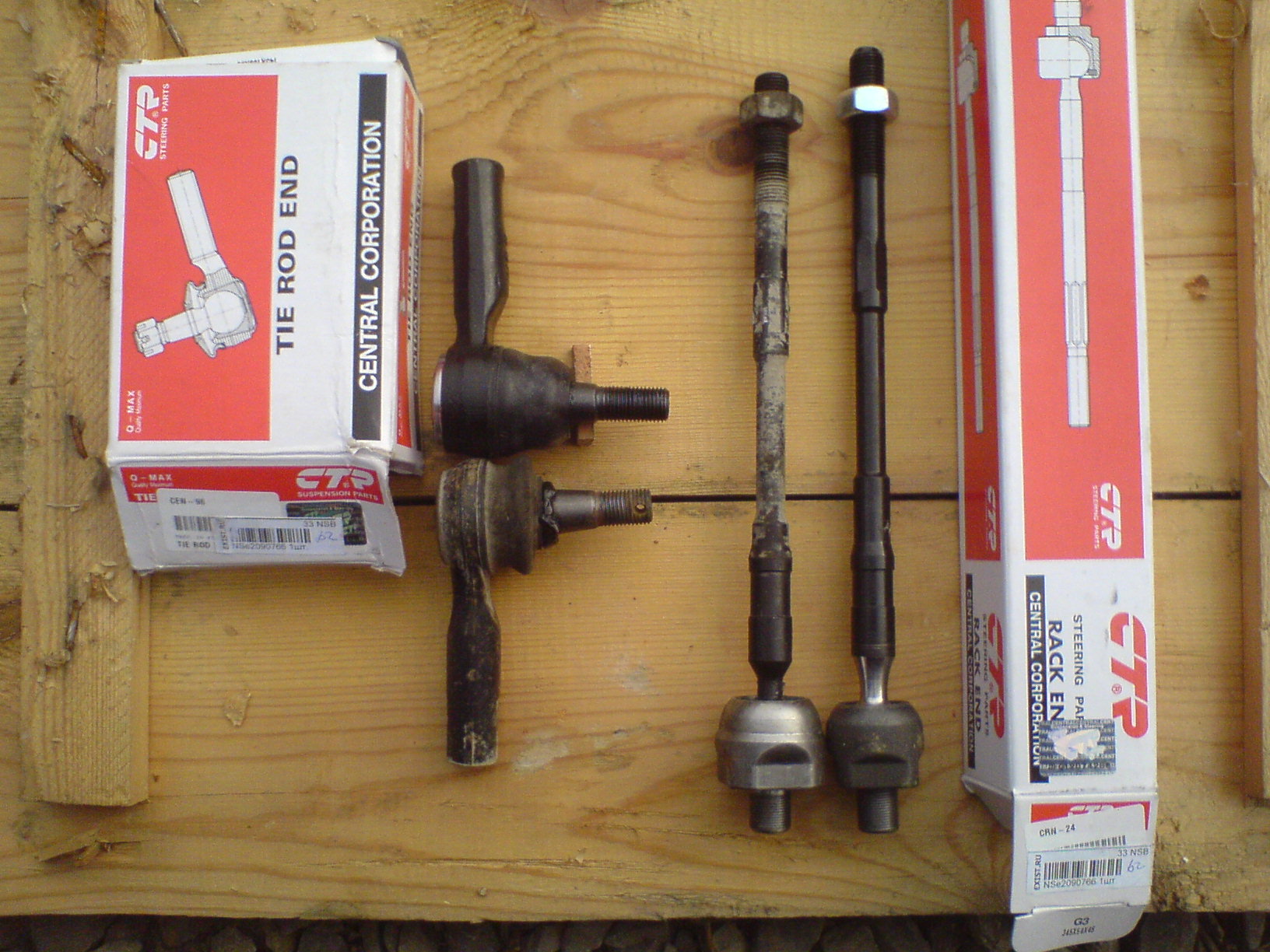

Подняли темку....
Вот что я себе поставил летом.
Рулевой наконечник CEN-98 - подошла без нареканий!
Рулевая тяга CRN-24 - увы, она мне не подошла по длине (на фотке видно по резьбе), но я её все-равно поставил. Теперь схождение колес регулируется только с одной стороны (где родная тяга стоит :) ). Так штаа, не берите эту тягу...
А яйца я поставил от 555, нормально ходят пока.
