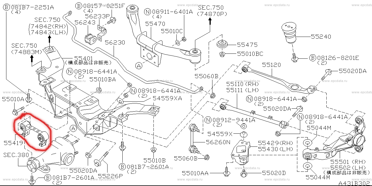

Люди помогите в поиске среди наших зап.частей, нужны передние подушки заднего моста, которые около хвостовика (рисунок прилагается) на Nissan Avenir кузов - PNW11 , оригиналы идут только в сборе.......а сбор этот блин ух какой дорогой, и не хочется из-за одних подушек покупать так дорого, может кто-то сталкивался - от наших ВАЗов или чего другого они отдельно продаются? Спасибо!

В понедельник буду ставить подобранный неоригинал. Встанут, отпишу.

Я ставил на подбор от скаилайна подошли

Поставил febest nab026. Отличия в диаметре наружнем у родного 54, у фебеста 55, еле запихал. И внутренняя втулка короче на 10 мм, подложил две шайбы по 0,5 мм. Сидит жестко.

Народ кто менял сайленты, подскажите размеры оригинала? Наружний диаметр (54 вроде), внутренний под болт, длина наружней и внутренней обойм!

Я про кронштейн редуктора!

Если срочно то схожу в гараж, замерю. Старый валяется.

Вот держи: внутренний размер втулки 12,5, длинна 70, наружный салента 50, длинна 53,с выступом на одну сторону резины,т.е.сама обойма 48.5 .

Еще номер на каждом сайленте:5547G-WA200.
