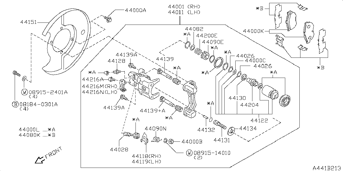

Добрый вечер. Вчера перебирал задние суппорта(точнее менял) с авенира с маленьким пробегом около 43.000км. Суппорта в идеале. Но никак не могу разобраться для чего нужны пластинки что сверху на фото. Поставил пока без них. Смотрел много фото суппортов задних в продаже; делал запросы по этому номеру в гугле, вживую пробовал и так и сяк- что-то нифига не понял как их ставить... может подскажет кто? Буду оч благодарен.
На фото две верхние пластины большие

Мож "скрипуны"? Машина далеко, так бы глянул.

СообщениеДобавлено: 27.09.2021 23:00
https://www.drive2.ru/l/456577702065867155/
на первом фото видно и те и другие скобы. верхние вкладывается в суппорт над колодками. Нижние в скобу суппорте по торцам колодок.
Средние накладки на саму колодку, хорошо видны на последнем фото.
На схеме из предпредыдущего сообщения они в верхнем правом углу.

Я примерно понял куда; а для чего они? Интересуют только верхние с фото; остальные знаю для чего и куда
СообщениеДобавлено: 29.09.2021 23:16
Это пружины, чтоб не болтались колодки. Меньше люфта, меньше стука.
