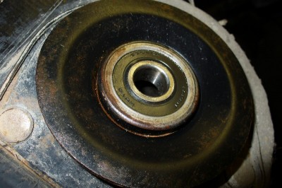

болтаются и гремят опоры стоек. В магазинах как всегда-тока оригинал по 2200 и ждать месяц... может кто знает от чего подходят илли где взять?

разбирал,глядел... Там резиновая шайба в стальной обойме . В резину запрессован(залит) подшипник качения шариковый. Он имеет значительный осевой люфт и хрустит при вращении :cry:

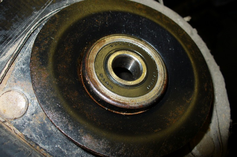

вчера снимали передние стойки и заодно внимательно изучили опорные подшипники. стоит там обычный 6302 RK, но нашему 80302. цена 30-50руб. проверили люфт есть, пока не критичный, но уже постукивает. вся проблема в том, что верхняя обойма подшипника завальцована в корпус чашки. развальцевать то можно, но главное как потом надёжно завальцевать ? металл тонкий, и вообще не удаётся плотно зафиксировать подшипник. мой мастер пробовал так делать на других авто, пока не получается. будем придумывать технологию :)

Вариантов развальцовки не много. Зубило и кувалдочка - основной.
Если там ещё и в резину залито, то выжегать и потом сажать на герметик. Работы как раз на 2000р.
