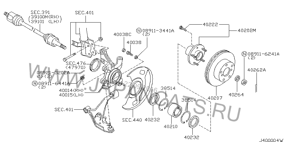

Звук такой будто по тормозному диску чиркает что-то, но СТОшники найти причину не могут уже 4 года, щас решил взяться серьезно за исправление, нужны варианты причин, может кто сталкивался. Звон не прогрессирует все 4 года. Проявляется всегда при правом повороте и при езде по прямой на неровностях, видимо ступица-колесо искривляется под действие центробежной силы и начинает что-то за что-то задевать. От торможения, угла поворота, тональность и частота не зависит, ну тоесть если давить тормоз в повроте начинает снижаться частота звона т.к. авто тормозит, звон зависит от частоты вращения колеса и центробежной силы, ну то есть на большой скорости и в хорошем повороте слышен максимально отчетливо и сильно, а при медленной езде по прямой и неровностям, легкое позвякивание. Менялся ступичный подшипник и перебирались тормозные суппорта, характеристики звона не поменялись. У меня остается тока одна мысль что неподвижная часть суппорта задевает подвижную, а та в свою очередь резонирует в тормозном диске, ибо смотрели два сто с разбором, снятие тормозного диска и супорта и одно сто меняло подшипник.

Вот на схеме, деталь 40202М может задевать кожух защиты тормозного диска или невращающуюся часть ступицы напрмиер. вот была бы возможность все поснимать и методом тыка найти.
