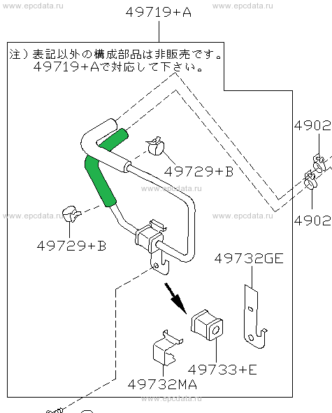

там всего один изгиб на 90 градусов, осталось найти такие шланги, собственно в чем и вопрос.
Мне даже в "планете железяке" сказали, что таковых у них не имеется.
http://nissan.epcdata.ru/avenir/w11/520 ... trans/497/
кстати, чот не могу найти его номера в каталоге
497A_003.png [ 17.32 КБ | Просмотров: 15526 ]
на картинке зеленым цветом

Заменить трубку радиатора на более длинную, с загнутыми концами и соединить прямыми шлангами.
Всегда можно придумать что либо.
 Заголовок сообщения: Re: шланги для ГУР
СообщениеДобавлено: 17.09.2015 18:44
да уж проще наверное будет шланг найти, чем раздобыть подходящую трубку радиатора )))
СообщениеДобавлено: 17.09.2015 19:00
Да ладно, кондиционеры наверно только на Марсе монтируют...
Медная трубка вполне годится.
СообщениеДобавлено: 21.09.2015 12:20
газовый не подходит, я пробовал, разьедает его, становится мягким. Пробовал на уазикн, в итоге купил русский шланг из бензомаслостойкой резины, снаружи выглядит как витая резина. С июня месяца езжу, полет нормальный.
СообщениеДобавлено: 21.09.2015 12:25
и кстати как ваоиант, купить обычную трубку удлинитель стальную, и удлинить ей родной шланг
