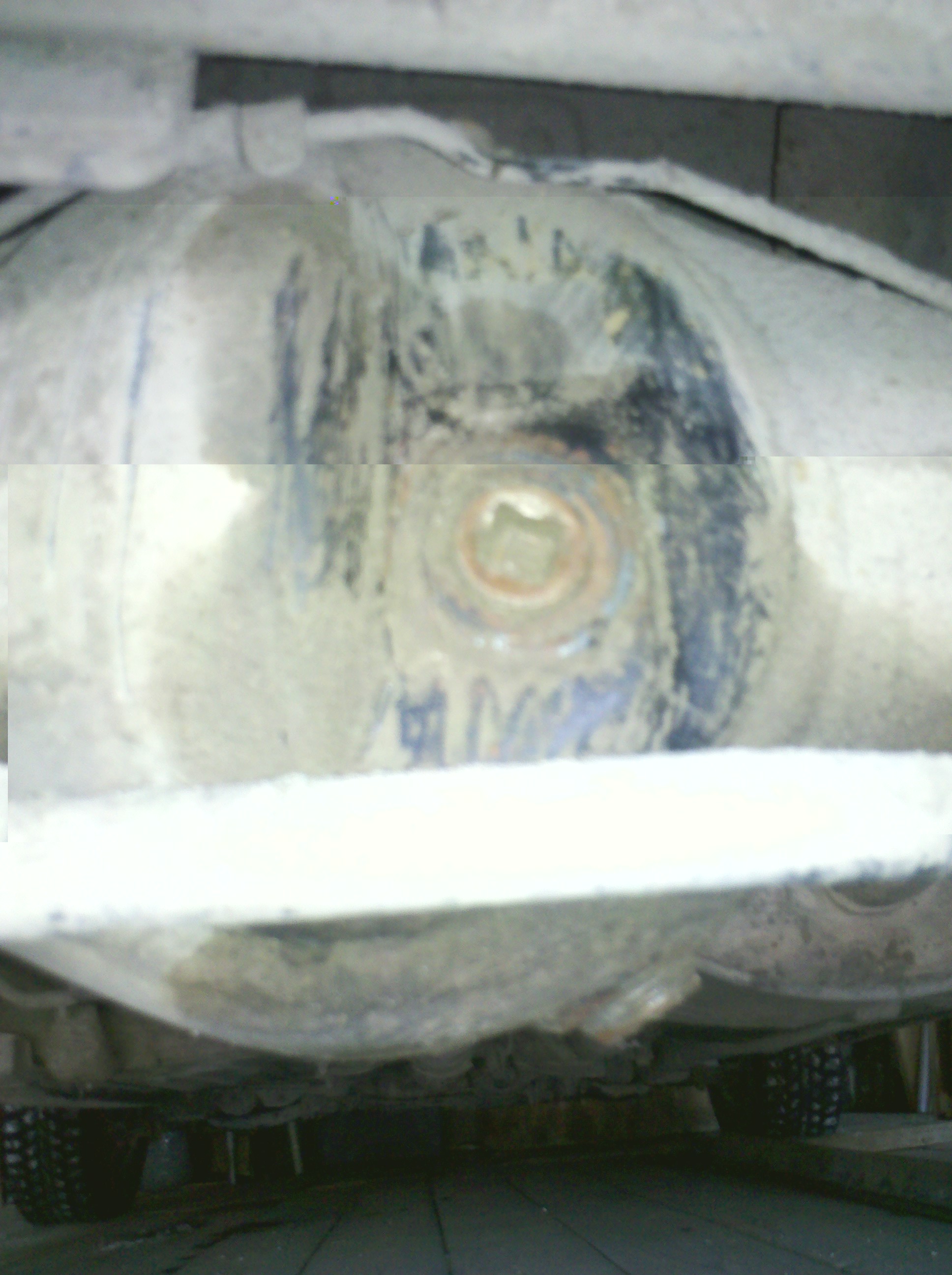

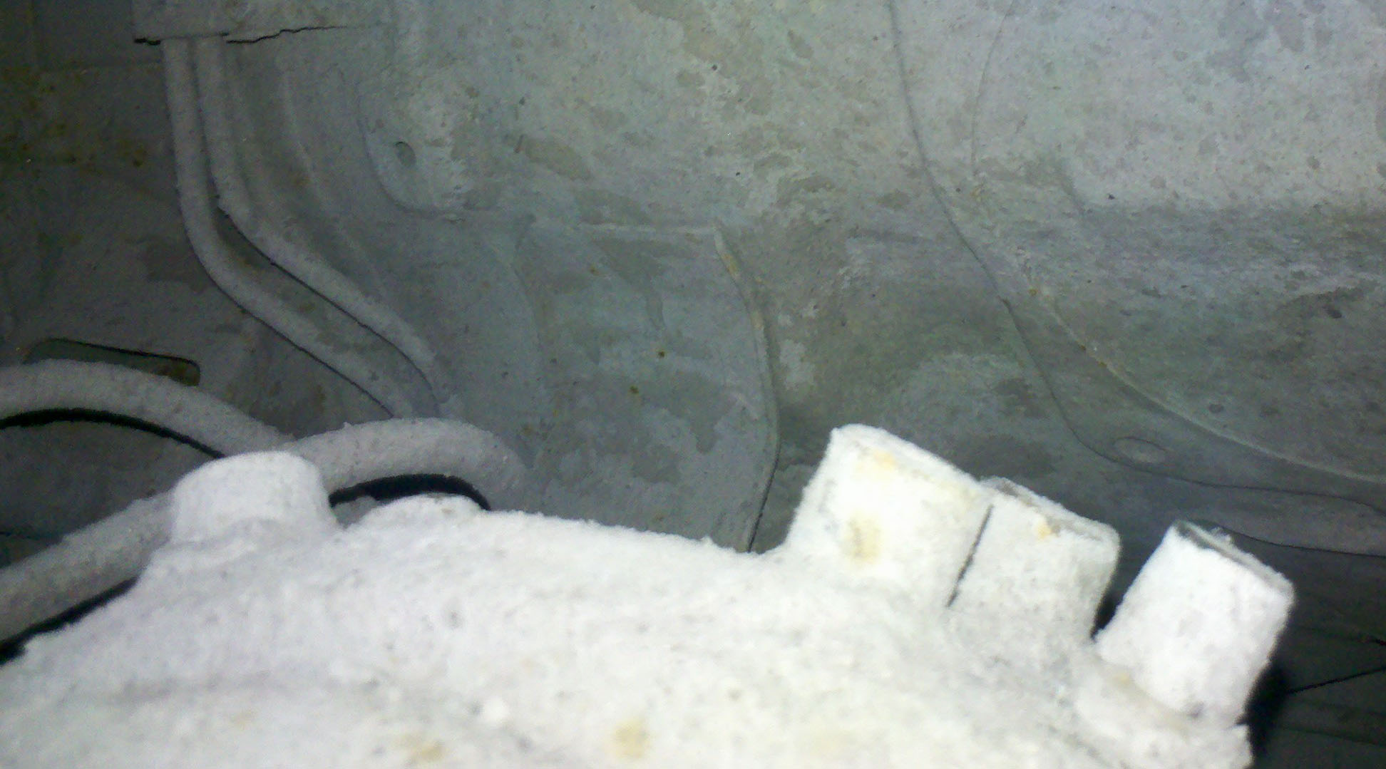

у меня гудит не так. когда на педаль газа нажимаешь, то гудит. когда отпускаешь, то воет как троллейбус.
и для чего посередине пробка под четырёхгранник?
и сверху пипки какие-то?

Пробка для заливки и контроля уровня масла. С чего взяли что это редуктор гудит? Скорее всего подшипники ступичные, звук как у тралика))
