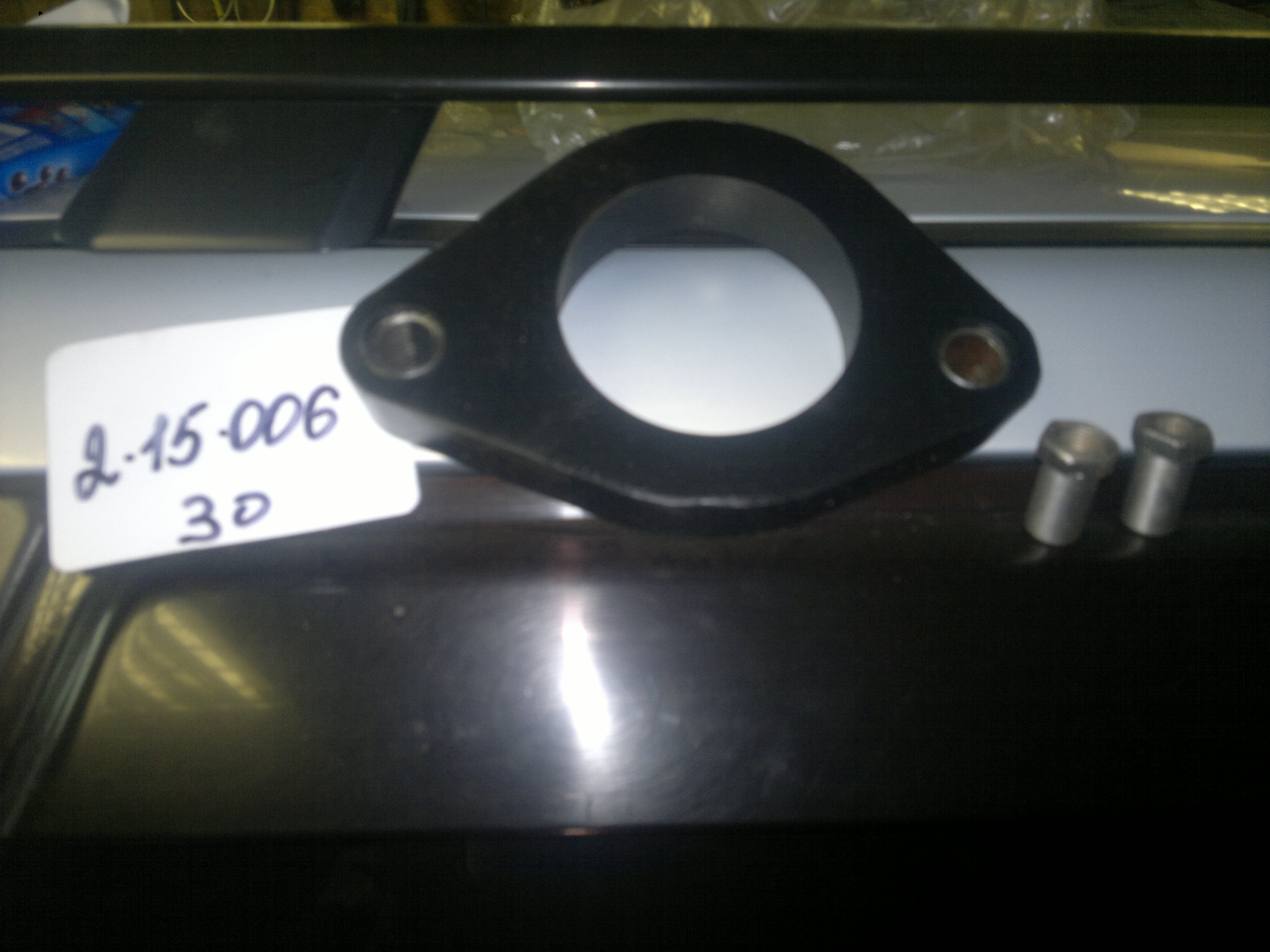

Комментарий к файлу: Вот собственно сами проставки.Только тут уже одна штука.так как вторая уже установлена.Поздно решил зафотать.

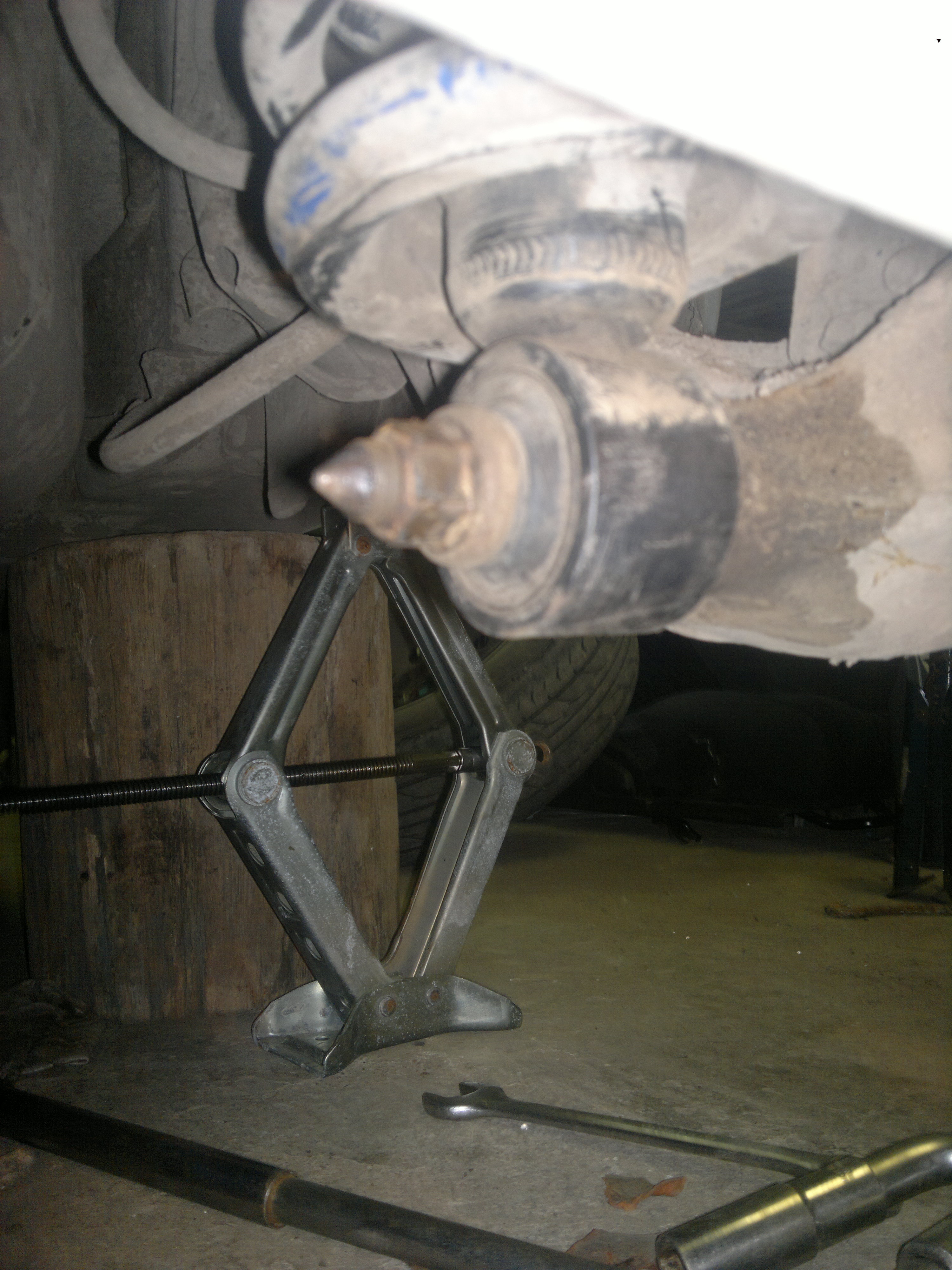

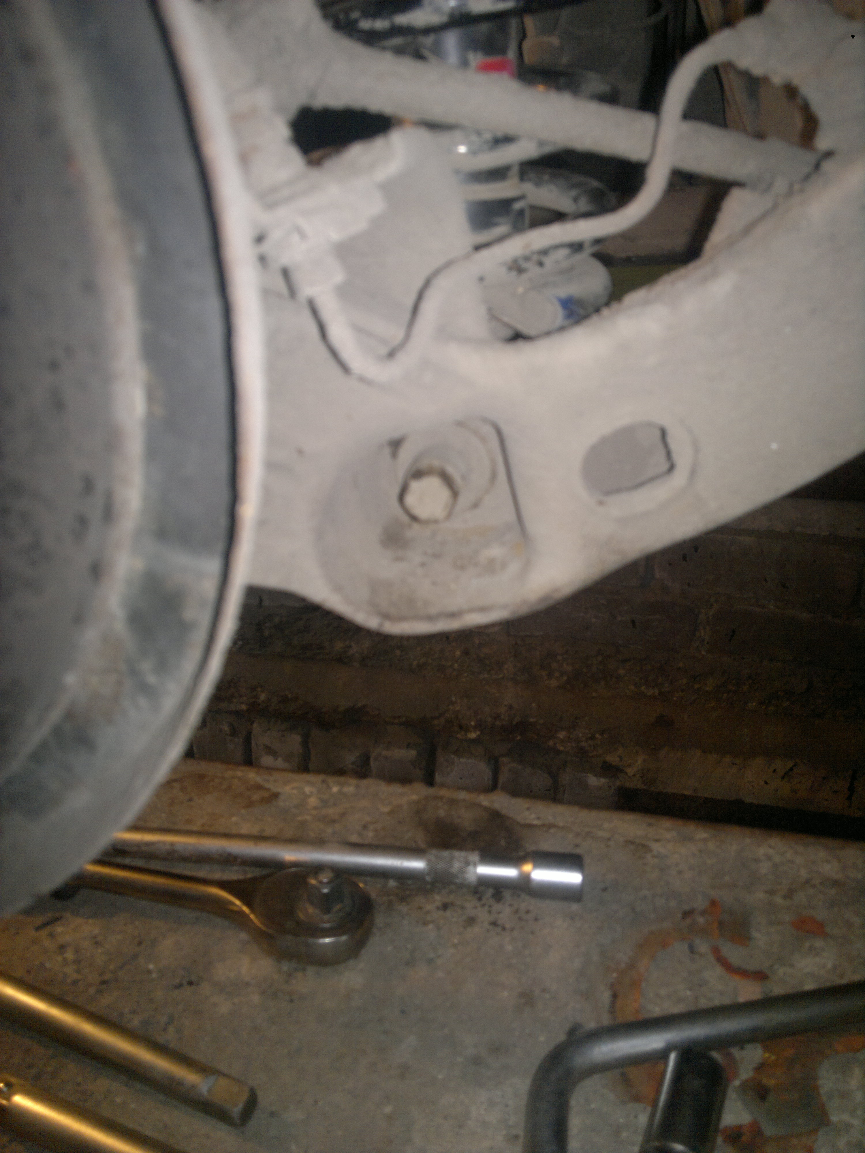

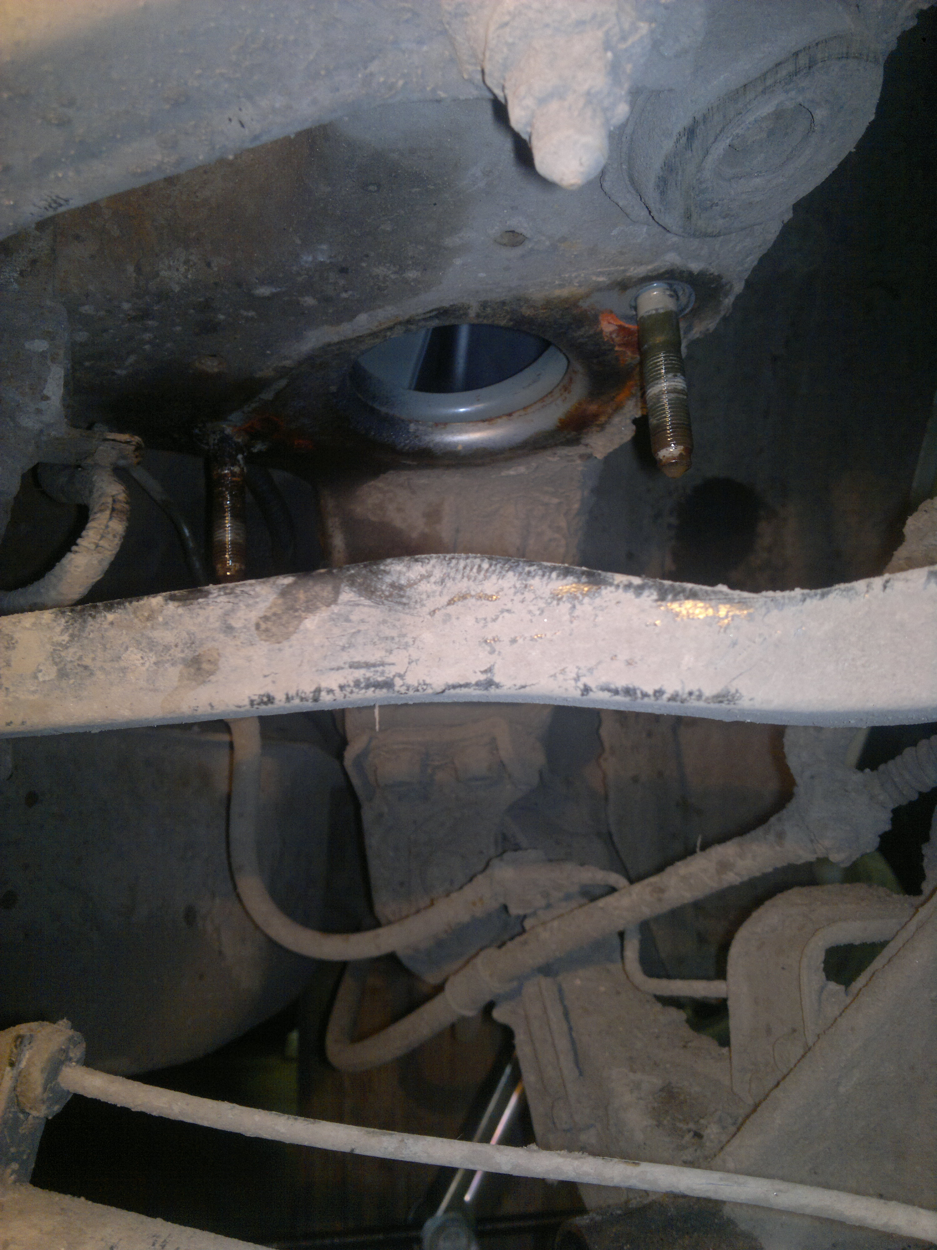

Комментарий к файлу: Снимаем колесо.Берём головку на 14.И на 19.С наружней стороны головка и вороток ,который упираем в пол чтобы с внутренней стороны открутить скрепление стоики на 19.С низу.И головкой на 14 и большими воротками откручиваем крепление стойки к кузову.
2013-11-23-924.jpg [ 1.61 МБ | Просмотров: 17229 ]
2013-11-23-923.jpg [ 1.63 МБ | Просмотров: 17229 ]
Комментарий к файлу: Вот что мы имеем когда сняты стойки.Для тех кто не имеет представления.
2013-11-23-919.jpg [ 1.76 МБ | Просмотров: 17229 ]

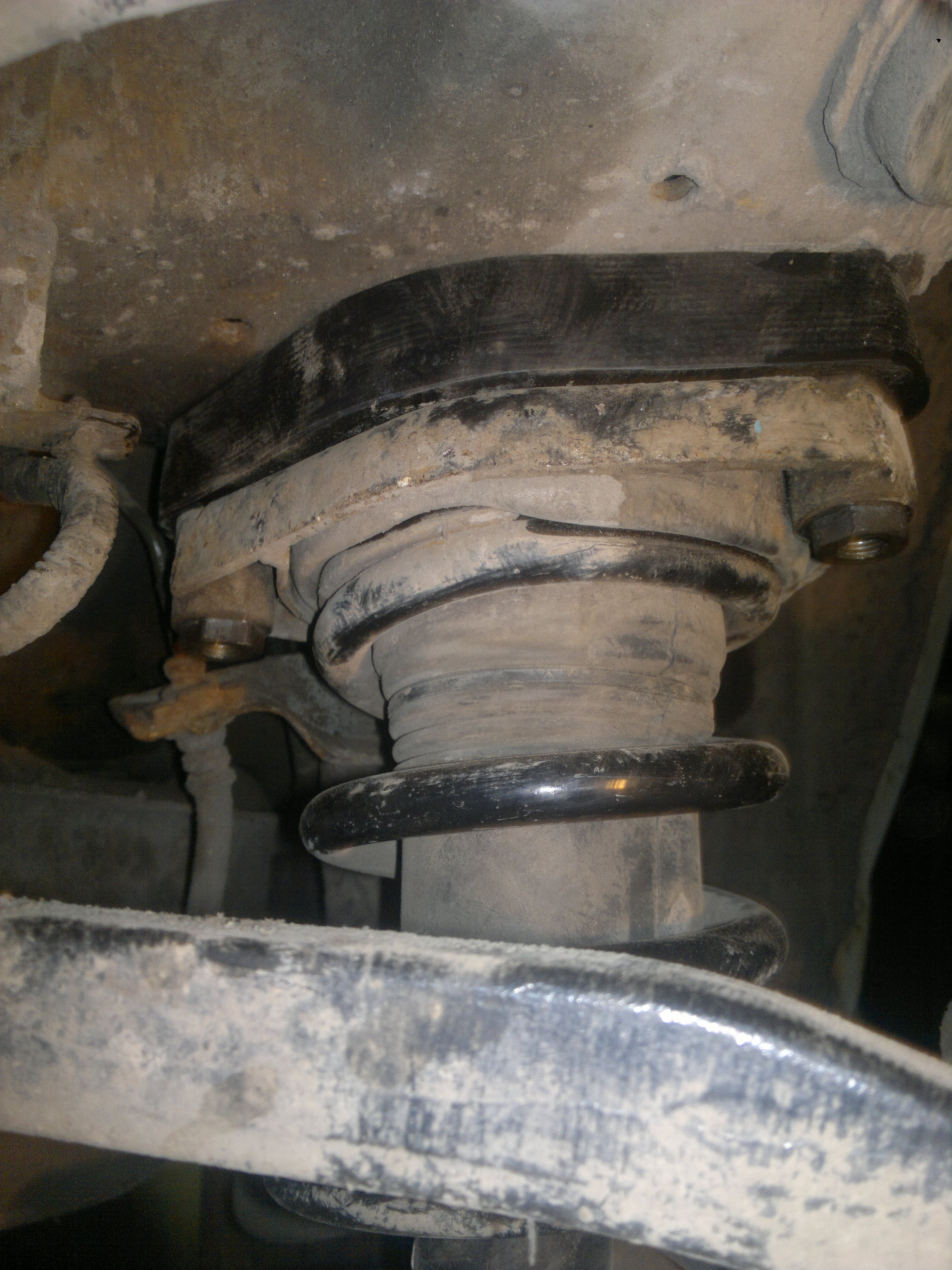

Комментарий к файлу: Вот собственно сама снятая стойка с уже лежащей на ней проставкой.Примерял.Начинаем собирать всё на свои места.
2013-11-23-918.jpg [ 1.99 МБ | Просмотров: 17229 ]

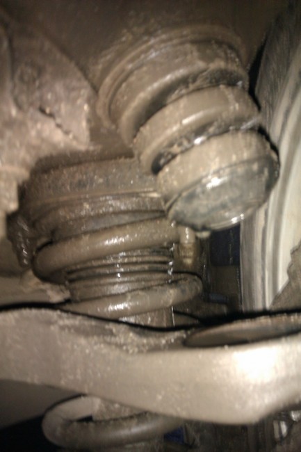

Продолжение.В одно не уложился.

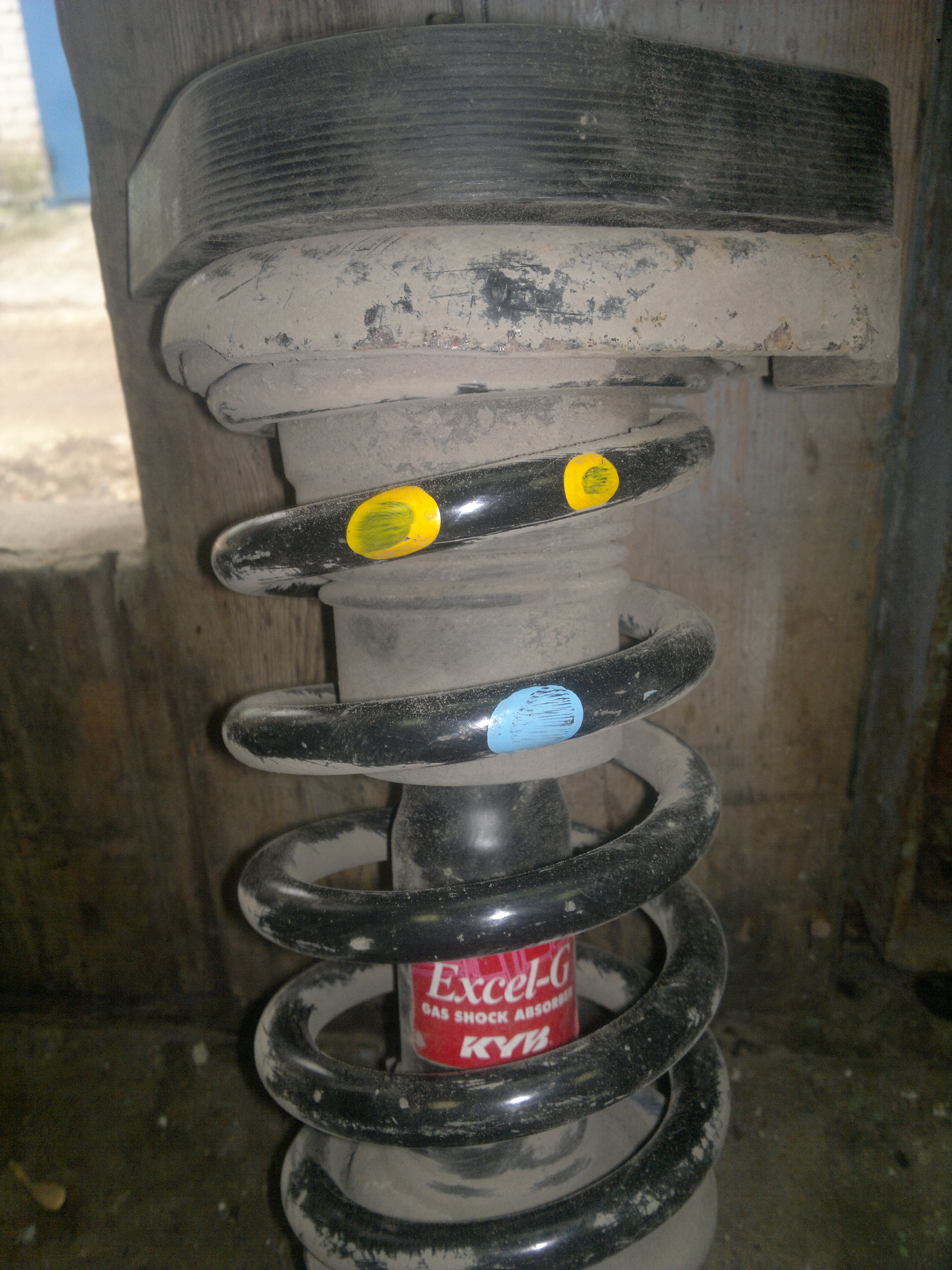

Вопрос.Что это за цветные метки на пружине?Как всё это понять?
Собираюсь ещё поменять пружины задние.

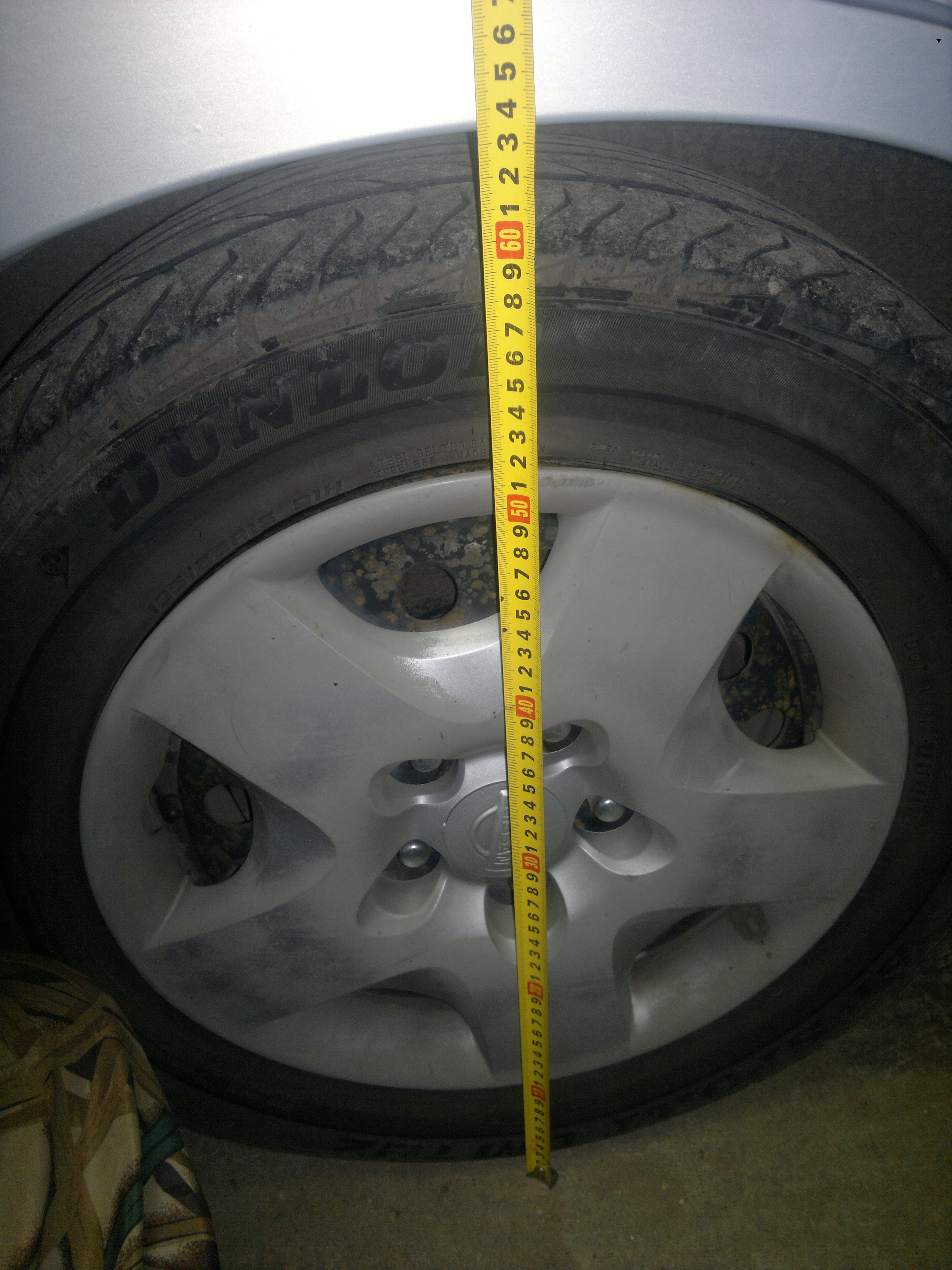

Комментарий к файлу: Вот так всё выглядит на месте.Протягиваем все гайки и болты.Ставим колесо и радуемся.Получилось 70 см от пола.Выезжал из гаража ничем не зацепил.А при заезде использовал деревяшки.
2013-11-23-922.jpg [ 1.77 МБ | Просмотров: 17226 ]

СообщениеДобавлено: 24.11.2013 10:15
Magistr0880 писал(а):
skotch писал(а):
на фотке видно большой пятак справа от болта,подходят от волги у себя поставил цена примерно 70р
Что за пятак?И на уауом фото?

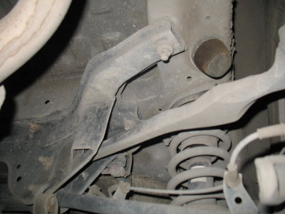

919 фото. Рядом со шпилькой видно(останки) отсутсвие отбойника. Подходит передний от волги. Цена 45-70 руб.

СообщениеДобавлено: 24.11.2013 11:27

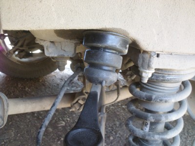

919 фото, правый верхний угол. Там остатки родного отбойника. Выглядит как шайба с головкой болта на 10 в центре. На рычаге нижнем есть круглая площадка, сантиметра 4-5 в диаметре. Вот туда отбойник при пробое подвески и упирается.
Почитай тут viewtopic.php?f=28&t=3343&hilit=%D0%BE%D1%82%D0%B1%D0%BE%D0%B9%D0%BD%D0%B8%D0%BA+%D0%BE%D1%82+%D0%B2%D0%BE%D0%BB%D0%B3%D0%B8
ЗЫ Надеюсь теперь понятно?
Охринеть. :shock: :? :shock: :?
Вот ты мне указал на то что нету в авто.Спасибо тебе. :good: :good: :good: :good: :good: Теперь буду устанавливать.И на экзисте тоже там такае же штуковина есть.
А ещё вопросик.Какую реально он роль выполняет?

И можно ещё фото задней стойки где она крепится в низу.Меня интересует высот самой стойки.

СообщениеДобавлено: 25.11.2013 11:08
Это ж какой толщины у тебя проставки???? Я себе 2 см сначала воткнул, так амортизатор стал на излом работать, потом распилил одну проставку пополам, получилось две по 1 см. Вот в самый раз!
Покатайся, должно у тебя шток по резьбе оторвать с такой толщиной.
