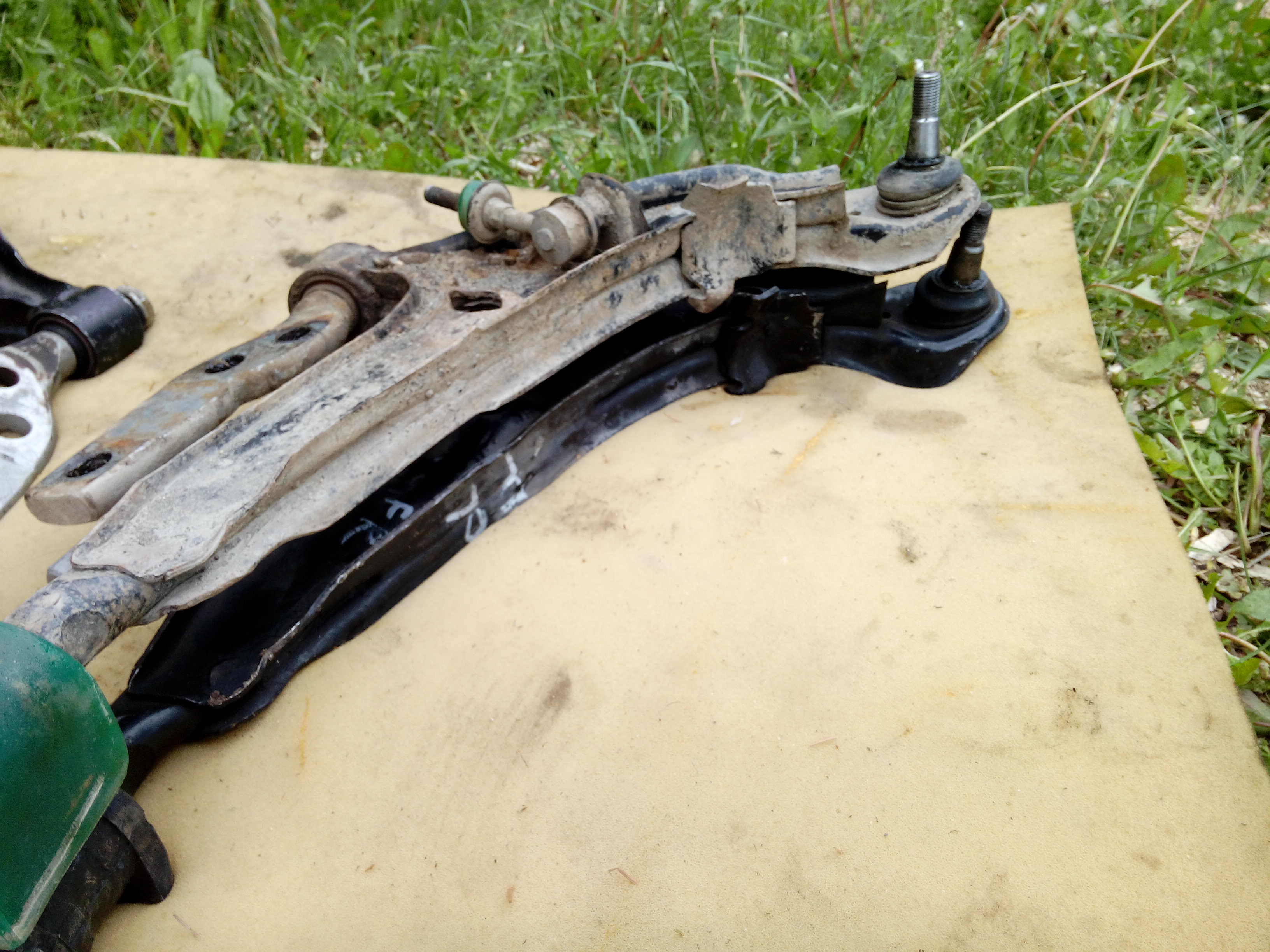

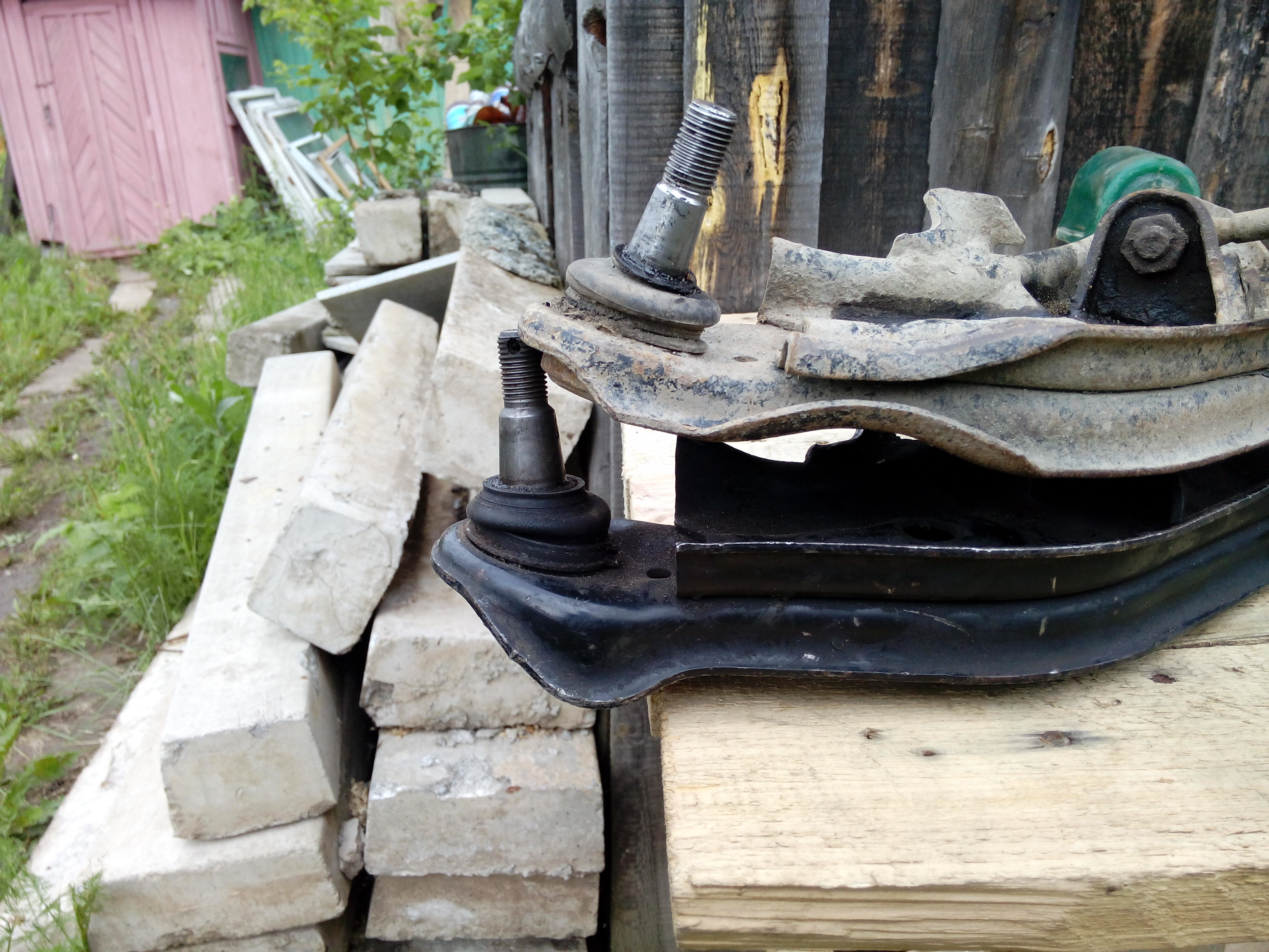

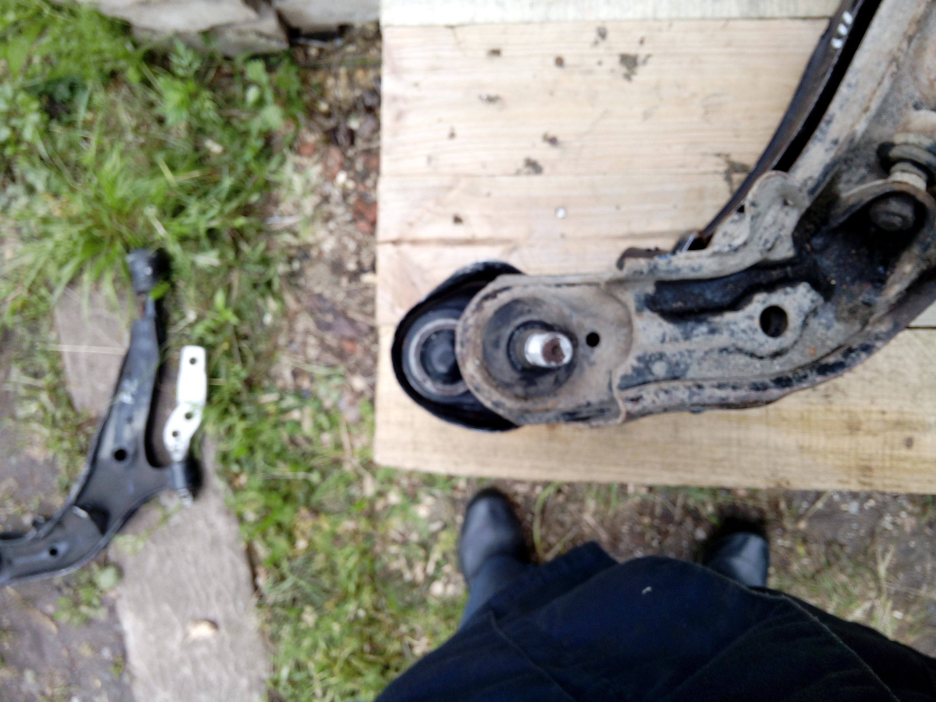

всем привет, извиняюсь, нашел токо эту тему.
мужики дайте совет, купил рычаги передние,начал ставить, рычаги длиннее, именно где шаровая, фото ниже, есть ли отличия рычагов 2 вд и 4 вд; 1,8 и 2,0 ?
IMG_20140616_185707.jpg [ 1.04 МБ | Просмотров: 6537 ]
IMG_20140616_185255.jpg [ 934.77 КБ | Просмотров: 6537 ]
IMG_20140616_185024.jpg [ 1.17 МБ | Просмотров: 6537 ]
