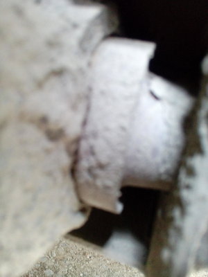

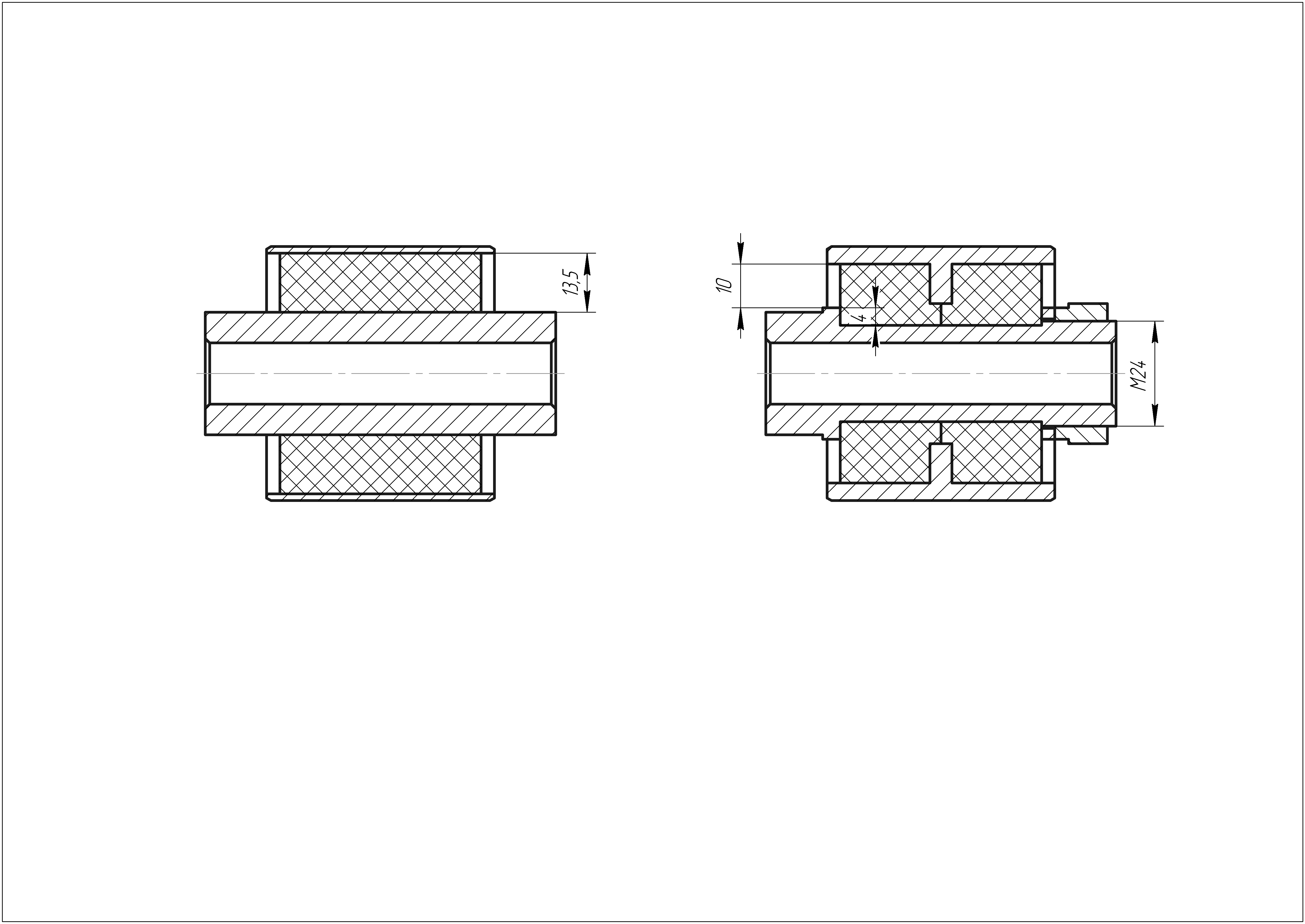

Вот сфоткал что стало с моим большим сайлентом от полиуретан. ру
IMG_20140423_195835.jpg [ 1.28 МБ | Просмотров: 10655 ]
СообщениеДобавлено: 23.04.2014 19:01
Сообщения: 12976
Да уж, для схождения это катастрофа.

Кто ставил сайлентблоки TOYOTA 48725-30060? какой фирмы? Сколько отходили?
NISSAN AVENIR 1998 гв, W11, QG18DE, 2WD, КУЗОВ w11-002574, старт 16.03.2012
СообщениеДобавлено: 25.04.2014 11:14
Зарегистрирован: 06.04.2012 10:52
Сообщения: 72
Откуда: Усть-Каменогорск

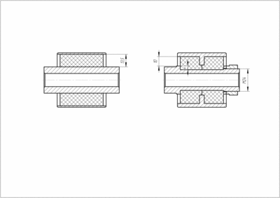

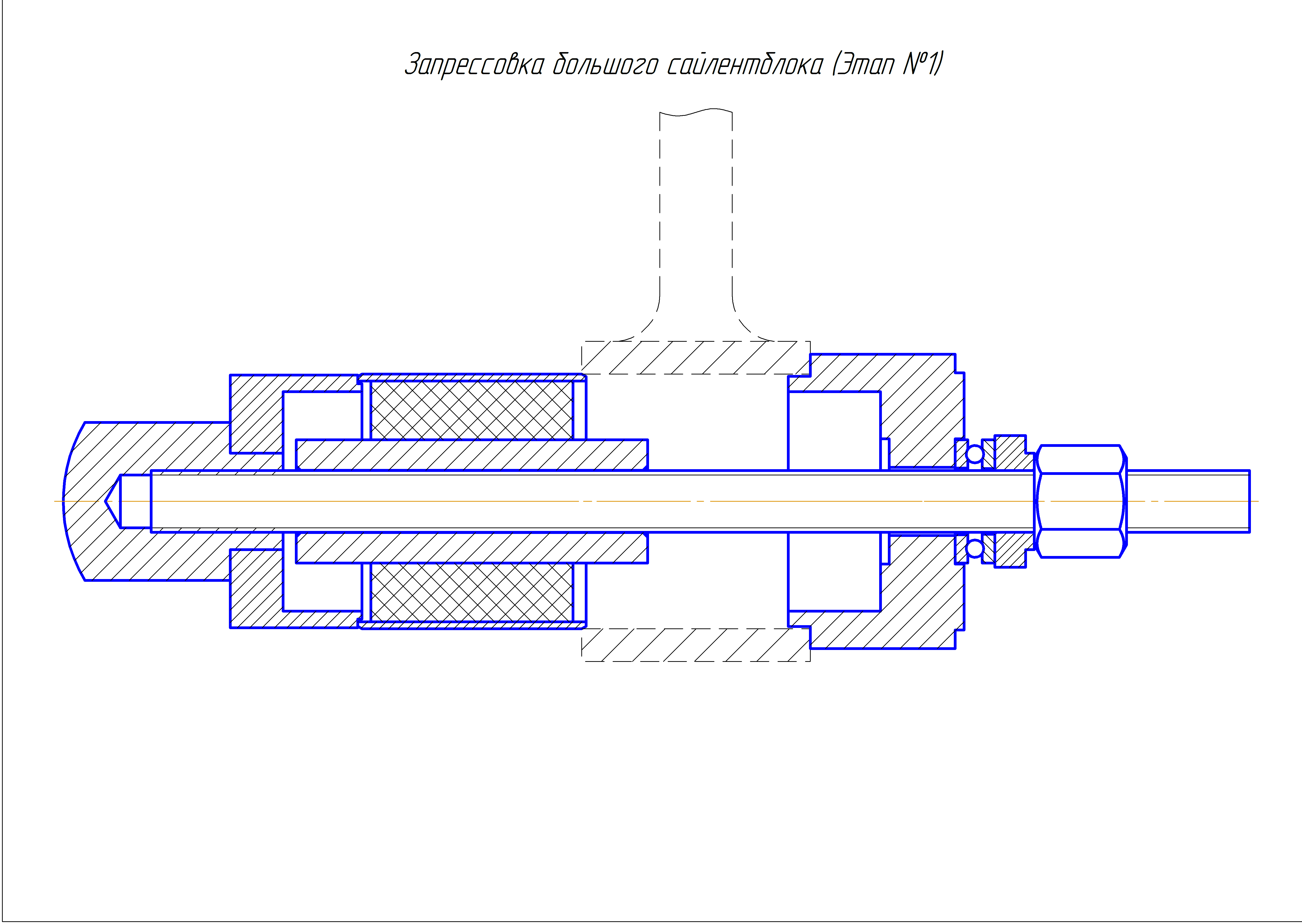

Будет работать? Если тойотовский 48725-30060 ходит меньше 2-х лет, такой нищебродский вариат имеет право на жизнь.
Сайлентблок большой - Чертеж.gif [ 179.34 КБ | Просмотров: 10606 ]

Не будет такая конструкция работать, гайка тут не даст нужной свободы перекоса осей. Да и не только гайка.

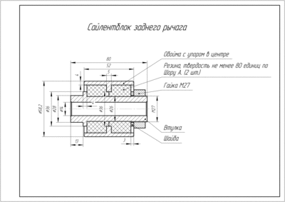

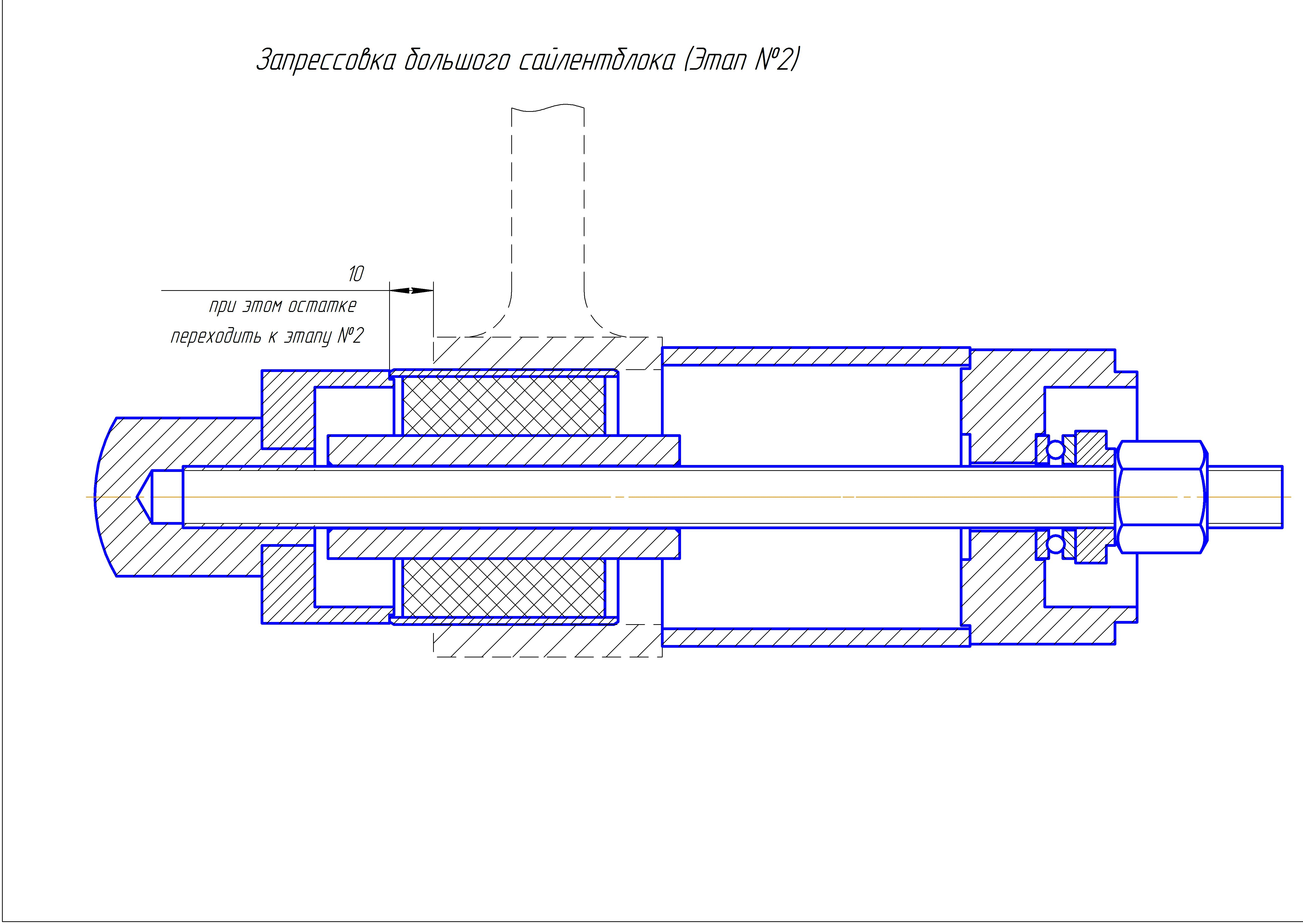

Хмм... а так? + резина 80 единиц, реальных единиц
Сайлентблок большой - Чертеж 2(2).gif [ 113.13 КБ | Просмотров: 10560 ]

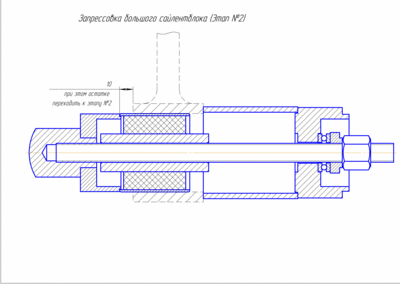

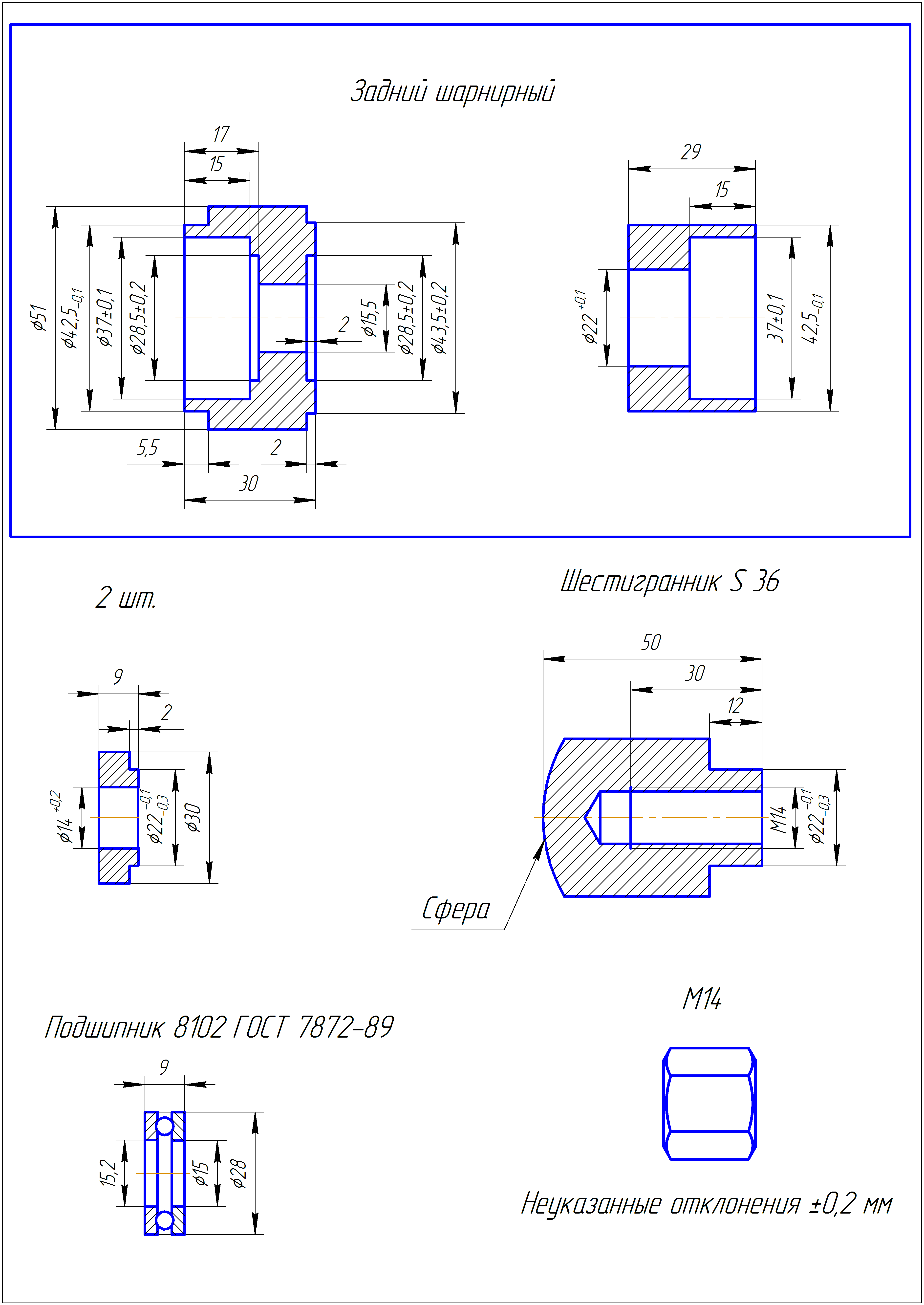

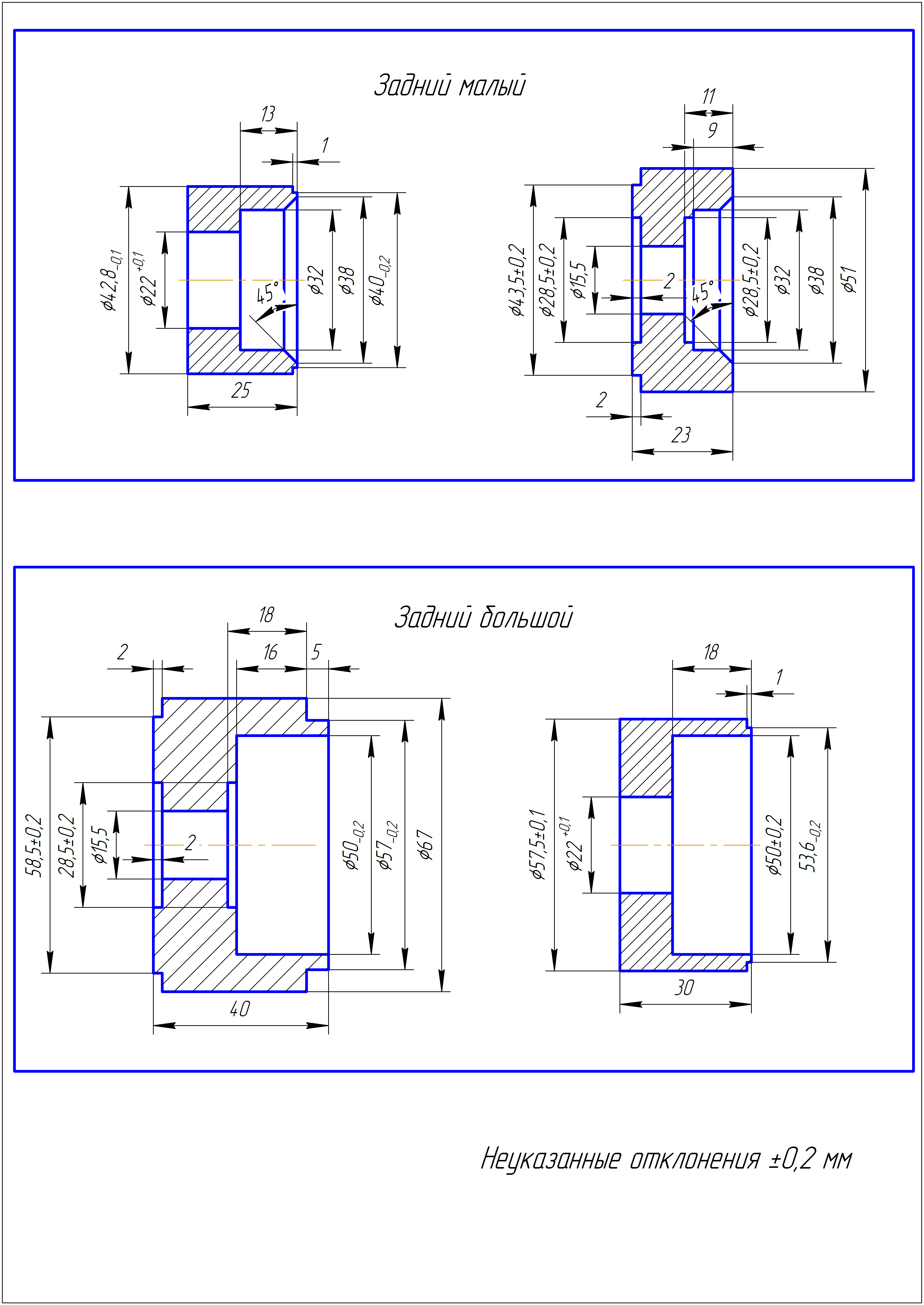

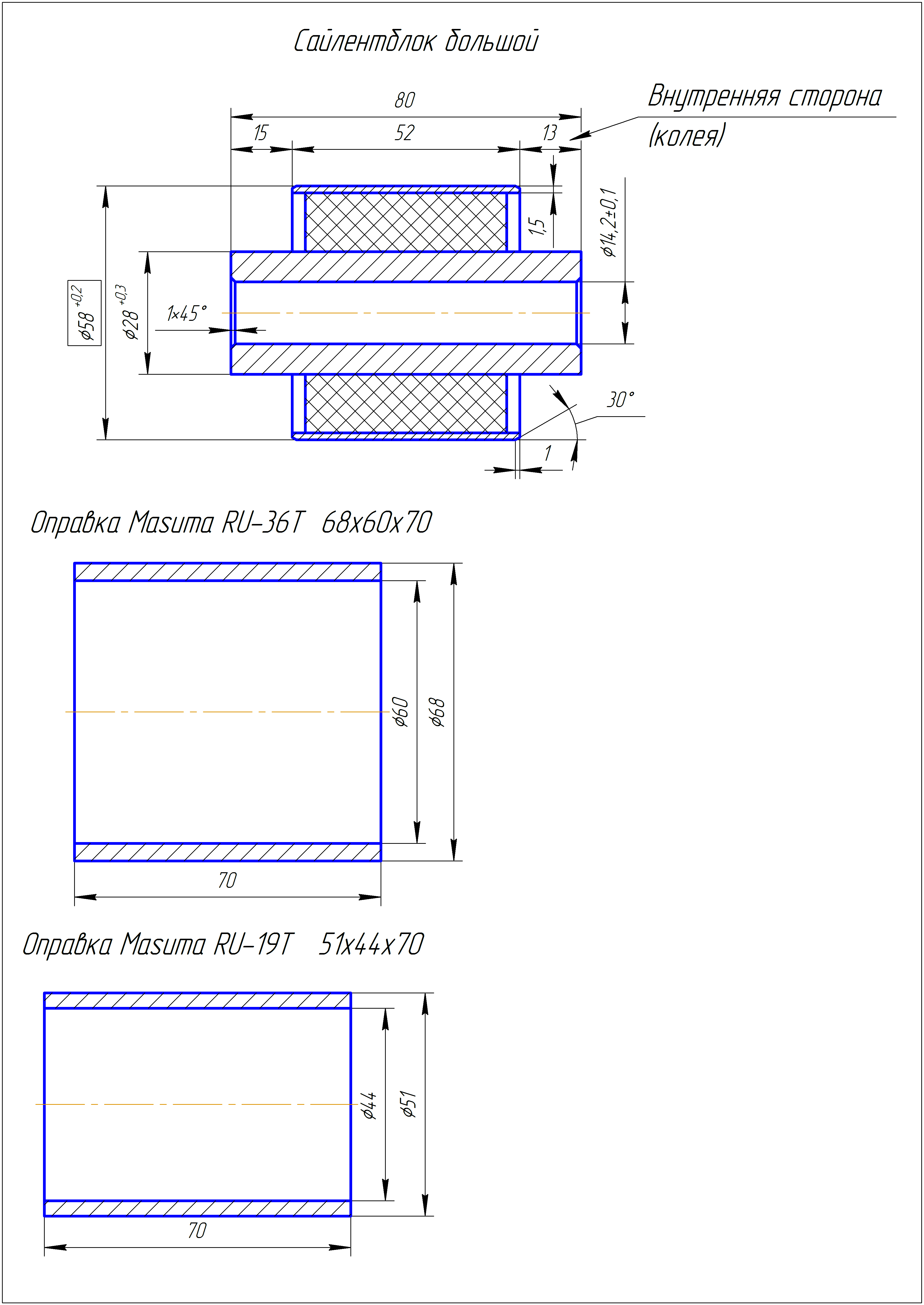

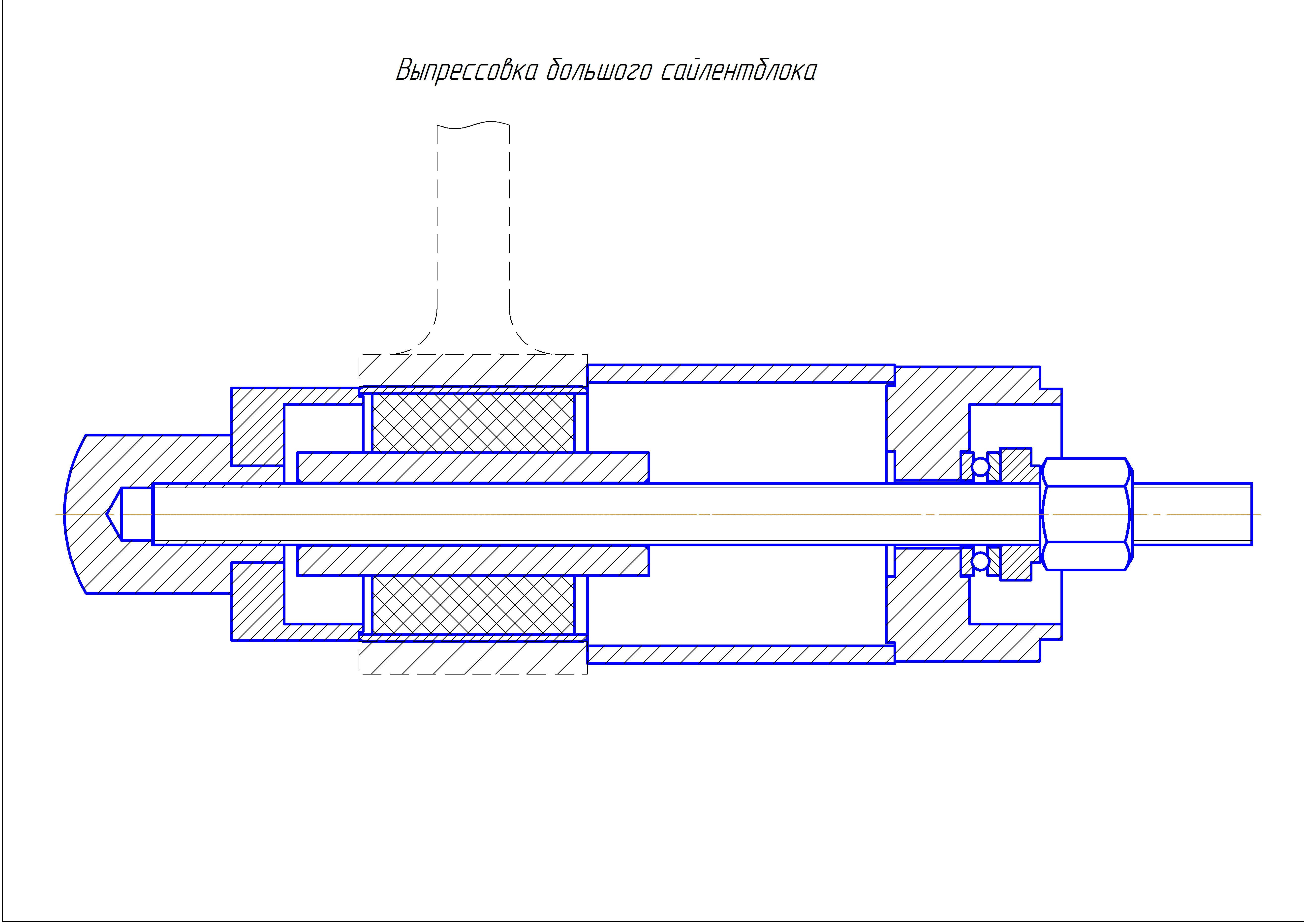

Собрал все приспособы в одно. ВНИМАНИЕ!!! Приспособы для большого сайлента в практике не использовались.
Не понял зачем две шайбы 14х30х9? Поправил допуска на ней и на гайке, диаметр 22 в номиналах может не собраться.
В втулке для большого сайлентблока добавил буртик 5 мм диам. 57, для ее центровке в рычаге, мне центровки не хватало, чтобы в начальный момент не было перекоса, собственно из за нее процесс запрессовки разделился на два этапа.
PS FEBEST через месяц начал рваться, что меня просто взбесило, тк цена как у оригинала тойоты.
Приспособы(1).gif [ 184.27 КБ | Просмотров: 10551 ]

СообщениеДобавлено: 26.04.2014 13:17
Сообщения: 12976
Это для самого первого варианта было сделано, центрирующая шайба на шпильку М14 до того, как упорные подшипники купил. Ну и шпилька М22 еще была куплена на всякий пожарный, если вдруг усилия М14 не хватило бы. В новых вариантах этой шайбы уже нет вроде, не отслеживю особо, у меня просто все в куче валяется, подбираю по месту.
Под гайку шайбу на подшипник не ставлю, хотя она и не помешает конечно.
Подшипников было закуплено несколько, прибраны и успешно потеряны. Только на днях случайно нашел, причем они все время были на виду, и даже таскались с собой. :)
Склероз.
