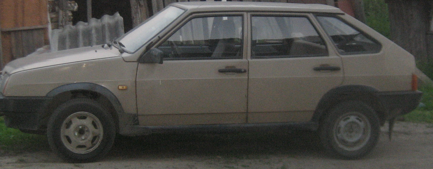

Опыт большой в этом вопросе. На девятке, иногда по кругу приходилось снимать пружины, чуть ли не каждый год (для ТО стоек) На счет стоек на девятке. Задние стойки за 15лет , менял один раз(на одной стойке, оторвало ухо крепления) , передние родные , так и остались. Удивляет то, что на нашем нисане, эти работы по замене – владельцы, часто производят. Но ни чего не поделаешь , от брака деталей – ни кто не застрахован.
вот фото раритета. 300тыс км до моего владения машинка пробежала, под др. хозяином и я 200тыс км , на ней накрутил. Передние пружины, заменил на ней , перед самой продажей (левая передняя , сломалась в самый не подходящий момент) Клиренс, как у новой машины.
