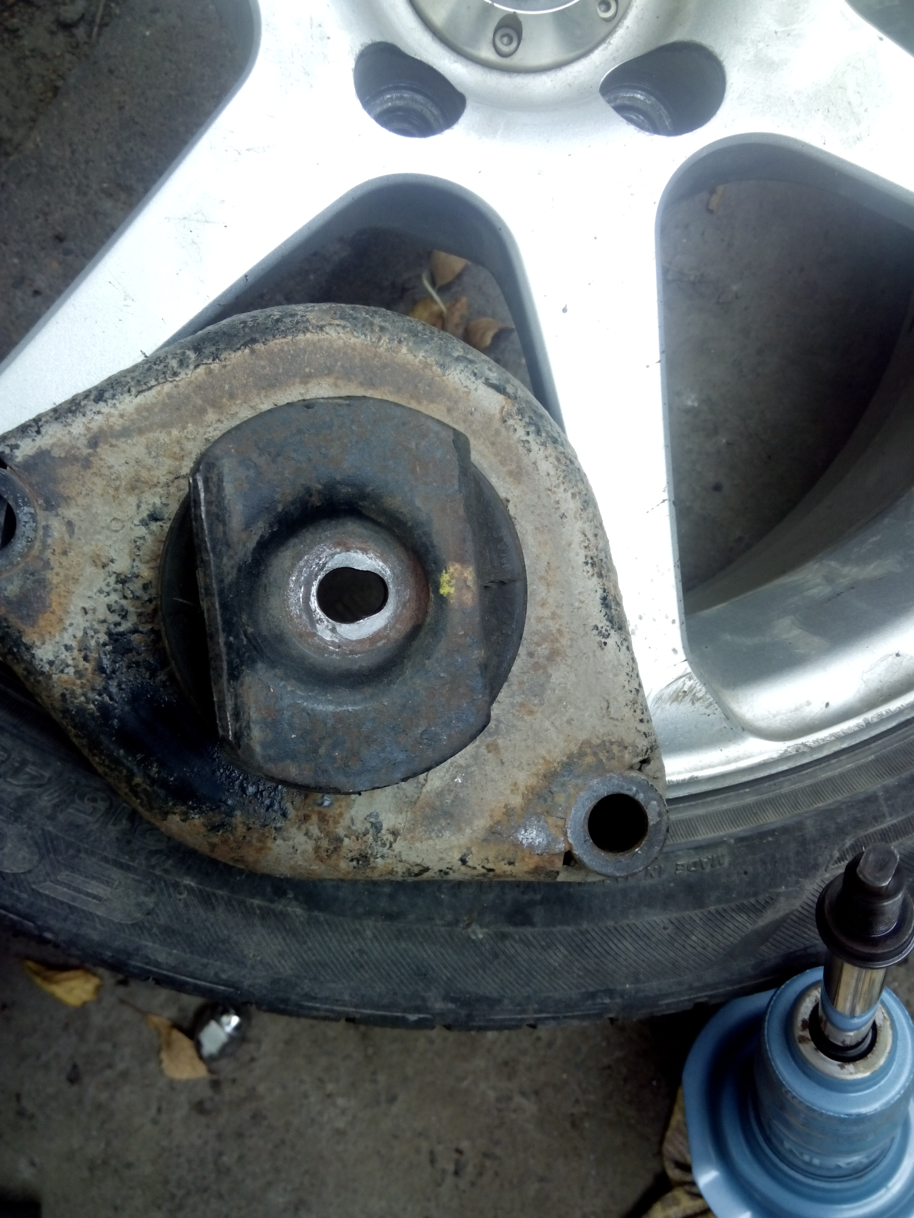

Ребят, а опоры задних стоек от Nissan AD на Веню W11 подходят?
Они вообще другие у ad стойки меньше и шток тоньше.
СообщениеДобавлено: 04.10.2014 22:19
Сообщения: 345
Alexander_m972 писал(а):
Ad полноприводный, по фотке они очень похожи с нашими, но партнамбер и размер пока неизвестен
СообщениеДобавлено: 05.10.2014 03:36
Полноприводный АД и Вингроад по задней подвеске такие же, как на нашем 11 кузове.
По физическим размерам естественно. По характеристикам они могут быть слабее, т.к. вез может быть меньше, распределение весов разным. В общем другие характеристики должны быть. Можно пробовать, на свой страх и риск.
СообщениеДобавлено: 05.10.2014 09:02
Сообщения: 345
Придется пробовать, других вариантов нет. Ездить с такой опорой точно не лучше:
IMG_20130101_104056.jpg [ 2.96 МБ | Просмотров: 14932 ]
