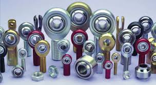

Но можно запросто сделать шарниры на шарнирных подшипниках, как делают для спортивных целей. Но желающих будет единицы, т.к. возврат к шприцеванию мало кого воодушевит...

Блин, сделали бы разборные, с одной стороны с резьбой, как на картинке.
